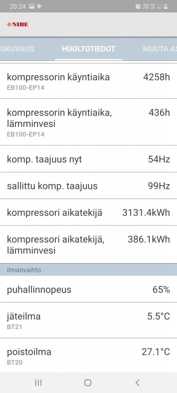

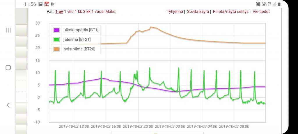

Sain nyt kytkettyä tuon uplinkin käyttöön, mitä käppyröitä saisi olla?

Paljon mahtaa olla kuutioita Niben ilmanvaihdon piirissä? Tuo 65 % poiston nopeudelle tuntuu alhaiselta mökin kokoon nähden. Onkohan ilmamääriä mitattu/säädetty kunnolla?
Putsaa tai vaihda ny ensitöiksi ainakin suodattimet, ettei töhnät rajoita puhalluksia.

Vehkeestä saa lämpötehoa sitä enemmän mitä enemmän siitä menee ilmaa läpi - eikun ilmanvaihtoa lujemmalle. COPpikin paranee, tämän vehkeen kanssa ei kannata ilmanvaihtoa säätää kaavamaisesti.

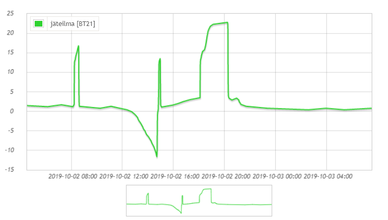

Mun mielestä tossa tehdään käyttövettä ja jätelämpötila on plussalla ja kompura on puoliteholla. Ota lokit kun tehdään lämmitävettä lattioihin. Nibessä asteminuutin on usein jäljessä, myös allekirjoitaneella.

No tässä näitä jotain olisi
Suosittelen maksamaan niben premium maksut. saa käppyrä muodossa datat ulos, ja voi laittaa usemman arvon samalle käyrälle. esim Kompura HZ ja jäteilma/höyrystin. tai menovesi ja menovesipyynti
esimerkkinä omasta F470 jäteilma(tän yksittäisen saa ilman maksuja)
