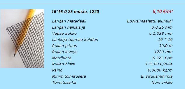

Missä kohtaa kangasta käyttäisit? Tuonne tarvitaan absorptiopinta ja alumiiniset verkot on siihen tarkoitettu. Ilma seikkailee niiden verkon silmujen läpi ja sitä kautta keräinmeen tulee "pintaa".
Imurilla ja vesipesulla tuo puhdistettaisiin.

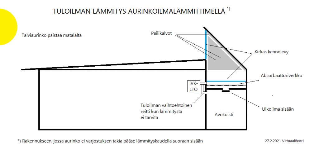

Vaikka edellä esitin idean tee-se-itse-aurinkoilmalämmittimeen liittyen, niin samoihin johtopäätöksiin olen laskuissani päätynyt kuin Kottekin eli hyvin rajalliseen käyttöaikaan asuintalossa. Poikkeuksellisissa paikallisissa olosuhteissa tilanne voi toki olla eri, nimittäin esim. silloin kun itse talo on pitkälti lämmityskaudella varjossa, mutta aurinkoilmalämmittimelle olisi järjestettävissä aurinkoinen paikka ja keräimen saamaa teho olisi buustattavissa*). Usein raitisilman otto on talon pohjoispuolella ja todennäköisimmin tuon kohdan yläpuolella muutaman metrin korkeudessa on varjottomampi kohta kuin eteläseinustalla. Jos katto olisi pohjoiseen kohoava pulpetti, niin lähelle raitisilman ottoa voisi katolle sijoittaa aurinkoilmalämmittimen. Myös jyrkän harjakaton harjan tuntumaan aurinko paistaa todennäköisemmin lämmityskaudella kuin eteläseinälle.
*) Esim. kiiltävä metallikate keräimen edessä.
virtuaaliharri
Tässä havainnollistus edellä kirjoittamaani. Lähinnä tämä voisi olla käyttökelpoinen, jos talon ikkunat jäävät lämmityskaudella varjoon, mutta katon pohjoisosaan aurinko kuitenkin pääsisi hyvin paistamaan.

Selkeitä nuo harrin kuvat, ei jää epäselväksi mitä haetaan :)

........ja sopivalla lumipyryllä harrin katolla olisi kuutioittain lunta tossa kohdassa missä lukee peilikalvot ja ellei pidä talkoita ennenkuin tulee suojakeli niin harrin katto tuleekin sieltä alas,toisekseen ainakaan kaupunkialueella ei luulisin moiselle hirvitykselle saa rakennuslupaa,erikoinen nähtävyys varmaan olisi.

Idea tuossa oli kyllä että tuo kuistin yläpohja olisi ihan normaalia suljettua yläpohjarakennetta eli että lunta kertyisi vain kummallekin lappeelle sikäli kuin nyt kertyisi - siis peilikalvot olisivat (lämmittämättömässä ja lämpöeristämättömässä) sisätilassa. Kuisti voisi olla joko "normaalilevyinen" tai vaikka koko talon mittainen - ihan tarpeen mukaan. Jotenkin musta tuntuu että rakennuslupa-arkkitehdit saattaisivat hyvinkin tykätä erikoisemmista kattomuodoista. :D
