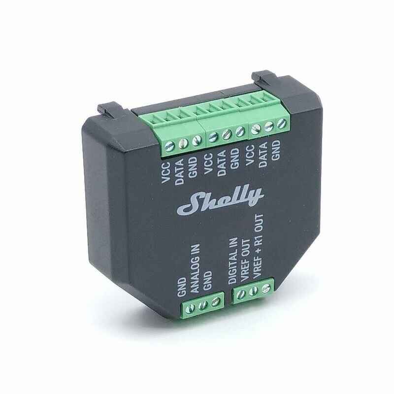

Pystyykö shellyn lisäosalla lukeen sähkömittarin valopulssista kokonais kulutusta?
En ole itse asiantuntija näiden Shellyjen kanssa, ja en ole ihan varma löytääkö tähän ketjuun semmoista? Kannattaa esittää tämä kysymys jossain Shelly-tukiryhmässä tai keskustelussa!
