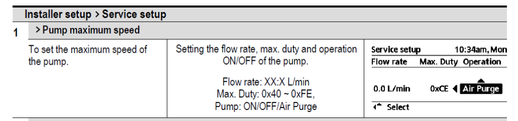

Tsekkasin ton oman pumpun manuaalin vielä, mutta ei tuolla installer setupissa ole kuin tuo vesipumpun maksiminopeuden asetus / air purge:
katso liitettä 75269
Meillä tuli ensimmäisen käynnistyksen yhteydessä myös jatkuvasti H62-vikakoodia. Ratkesi lopulta käyttämällä Air Purge / ON modeja huomattavan pitkään. Air Purgella käyttää pumppua sykleissä teholla joka määritetään heksa-arvolla. Flow ratesta voi sitte seurata, että saako pumppu litkua pumpattavaksi. On-modessa käyttää puolestaan pumppua jatkuvalla teholla, tiedä nyt sitten kumpi näistä oikeasti ilmaa paremmin. Tunti meni ilmatessa ja painetta sai tuona aikana lisätä verkkoon lukuisia kertoja.
Onko tuosta heksa arvosta mitään tietoa, että mitä mikäkin tarkoittaa.
