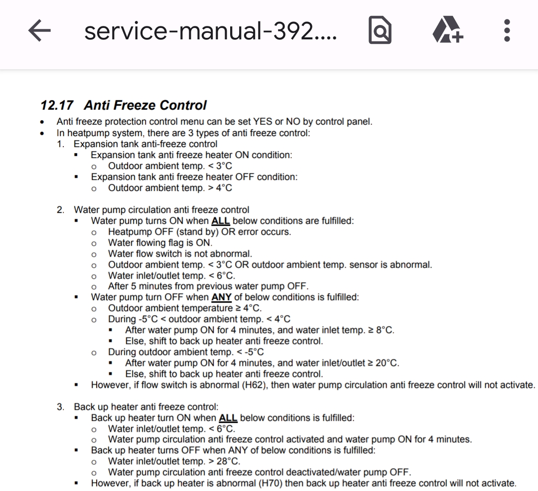

Mites tuohon "vesipumpun lepo-ongelmaan" olisi mahdollista tehdä automaatiota, eli saisiko Heishan kautta käskytettyä tietyissä pakkasissa pyöräyttämään pumppua vaikka 30s tietyin väliajoin?
eliel
Heishan kautta voi laittaa koko pumpun päälle/pois, silloin tuo jäätymisen esto toimii. Data liikkuu heishan kautta vaikka laite olisi muuten pois päältä, en sitten tiedä onko muuta vaikutusta tuolla. Itse ajattelin ehkä vaihtaa tuohon päälle/pois kikkailuun.
TeacDance
Itse olen pitänyt konetta pois päältä pakkasilla ja vesipumppu mielestäni kyllä pyörähtää automaattisesti jos meinaa jäätyä kun on se jäätymisen esto päällä

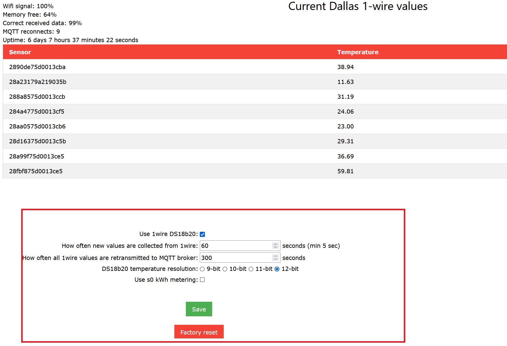

Onko joku teistä kytkenyt DS18B20 anturin kiinni heishamoniin? Olen just pistänyt omani kiinni mutta heishamonin omassa 1-wire logissa ei tuu mitään dataa? Piuhat tarkistin jo pari kertaa että ovat oikein kytketty piirilevyyn. Mahtaako uus anturi olla viallinen...
Ton1A
On käytössä ja toimii, ei tuohon muistaakseni muuta tarvittu kuin se yksi rasti päälle asetuksiin ('Use 1wire DS18b20')
