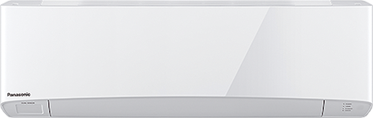

EDIT: Vertailin hetken NZ25YKE:hen ja sitten totesin että otetaanpa tämä, ero on minimaalinen ja hintaakin jää muutama sata vähempi. Hauska että QZ:sta puhutaan mattana, mutta K-Rauta kertoo kiiltävästä sisäyksiköstä.

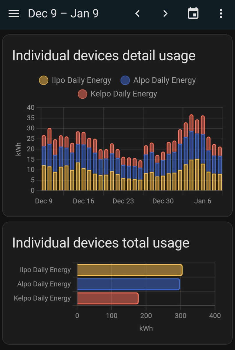

Tässä viimeisen kuukauden ajalta kulutuksia, pumppujen itse raportoimina, eli 10-15% pinnaa voi laskea tuohon päälle niin päästään todelliseen kulutukseen. Kelpo on kellarin pumppu, Alpo alakerran ja Ilpo yläkerran (rinnetalo, ylin on sisääntulokerros).
Viimeisen kuukauden aikana kellarin lämmitykseen on mennyt tuollaiset 180 kWh, eli karkeasti arvioiden ehkä neljäsosa mitä aiemmin kellarin 2 kW lattialämmitysvastuksia huudattamalla.
