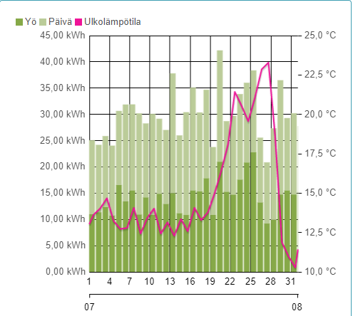

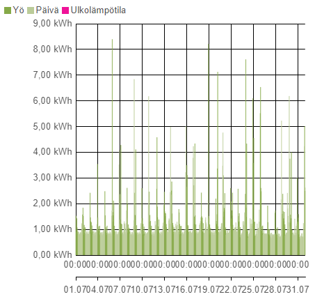

Suora sähkölämmitus talo + Leivinuuni + ILP.
Tänä talvena ei paljoa tullut uunia lämmiteltyä. ILPillä mentiin (+sähkö kosteissa tiloissa)
Heinäkuussakin menee noin 900kWh. Koko vuodessa 19000kWh luokkaa.

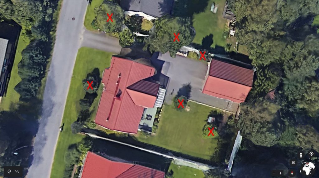

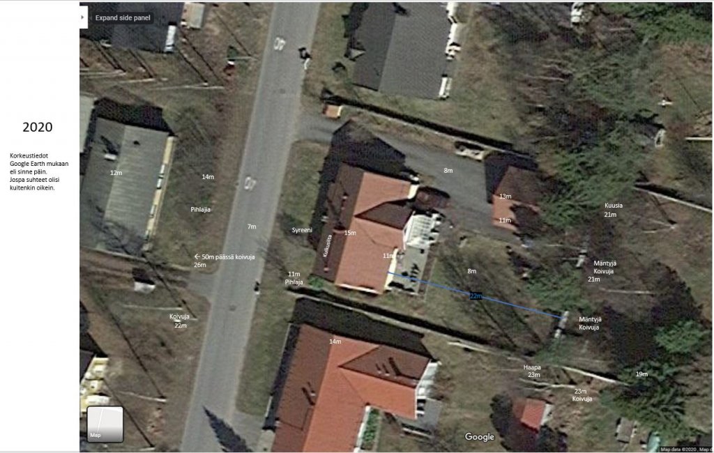

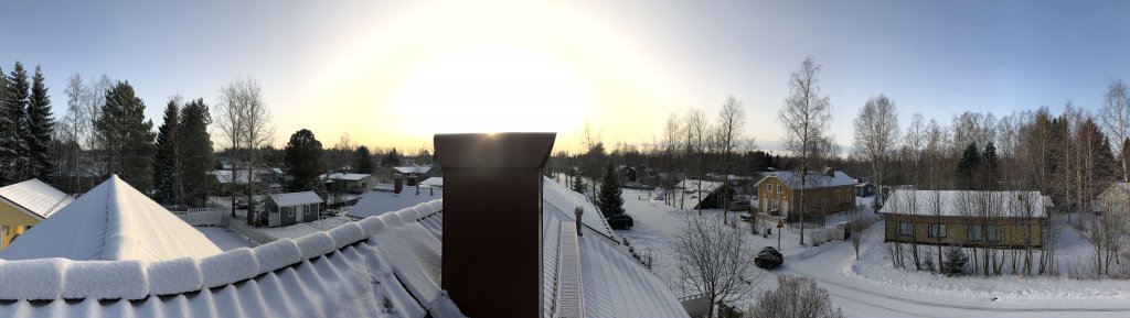

Jonkinlaista kuvaa koetin googlen pohjalta tehdä.
Paneelit_Pihan_korkeus_1.JPG Paneelit_Pihan_korkeus_2.JPG 180_astetta_itä_länsi.jpeg IMG_0272.jpeg IMG_0273.jpeg Autotalli_1100.JPEG Itä_1100.JPEG
180 asteen panoraama on otettu Joulun aikaan talon harjalta.
Comments?
Edit. Vasemmassa alanurkassa pilkistävä talo on harjaltaan myös 14-15m luokkaa.
Edit2: Länsilapekuva on otettu 18:40 talviaikaa. Autotalli ja itälape 11:00 talviaikaa. Pahasti on autotalli vielä varjossa.
katso liitettä 64536 katso liitettä 64537 katso liitettä 64544
Comments?

Autotallin katto olisi ihanteelliseen suuntaan. Taitavat nuo kuuset kuitenkin varjostaa tuota melko pahasti?
Mikäs tuo "erkkeri(?)", onko sen koko niin pieni että sen lappeelle ei mahdu mitään? Taitaa olla?
Katto on 1:1.5
"Erkkeri" on ulkoeteinen. Noin 2x4m sisältä. Harjan mitta vajaa 7m ja räystäältä reilu 4m luokkaa, lape 3.2m.
Tuo autotallin katto on noin puolelle päivin asti varjossa.

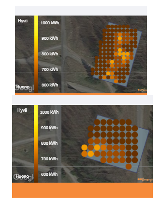

Päräytin tuossa alkuun sunenergia.comissa kuvan millaiselta tuo näyttää. Palvelun pitäisi ottaa varjot yms huomioon. Lopputulos oli saman suuntainen kuin arvelinkin. Tuosta voi sitten koittaa katsoa parhaita paikkoja ohjelmaan. Nyt jos tila on kortilla(hyvät asennuspaikat) niin tälläisessa varmaan tehokkaat panelit puolustaisivat paikkaansa... :hmm:
Meillä keskikesän sähkönkulutukset oli n.1000kWh/kk ja ylikin ennen kuin valjastin aurinkoenergiat käyttööni, se pudotti nyt menee 450 kWh ja minä teen vain lämpöä enkä sähköä ollenkaan.

Autotallia varjostavia puita ei kai voi pätkiä? :D Osa taitaa olla naapurin puolellakin?
Kaikki naapurin puolella. Oksathan noista saisi katkoa (ja osin katkottukin autotallin päältää) mutta eipä siitä apua olisi. Seinän ja aidan väli 2m. Tuo naapuri on vanhempaa perua (70 luvulta?) ja tämä (pelto)paikka siis 2000. Ovat saaneet kasvattaa puitansa rauhassa ja aikoinaan edellisellä omistajalla jopa ponitalli ollut meidän puolella. Aitakaan ei ole osunut ihan kohdalleeen...
Omalla pihalla ei ole kuin pihlaja ja 2 vaahteraa.
Tuossa ”erkkerissä” on ulkoeteisen lisäksi parveke.
Katto on edelleen 1:1.5. :)
Edit: Etelän puolen naapuri on aikonut kaataa tuon haavan. Se voisi avittaa autotallin katon tilannetta kevät/syksy aikaan.
Edit2: Lisäsin tuonne aloitukseen yhden kuvan jossa näkyy tuo idän "tukkoisuus".

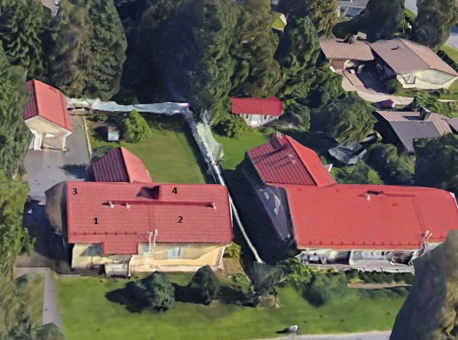

Olipas tuo katto hankala. En keksinyt miten siitä saa oikein mallisen niin jouduin venyttämään räystästä alaspäin niin että tuon erkkerin sai pysymään katolla. Lopputulokseen tuo ei vaikuta mitään mutta näin sai erkkerin lappeesta tarpeeksi suuren. Mitat nyt on sinnepäin mutta kai se riittää. Itse tiedät lappeiden mitat parhaiten ja montako panelia minnekäkin mahtuu.
Tässä ei ole vielä mitään muita esteitä tekemässä varjoja kuin itse talon rakenteet. Nakkasin tuohon 4x 330Wp panelia kunkin lappeen päälle 1 kW invertterin perään. Tällä on vain tarkoitus nähdä miten eri asennuspaikat eroavat toisistaan. Talon katon kulma oli joku 34 tms ja tallin 24 tms. Heitin sen arvalla.
Teho itälappeella ajallisesti
Teho länsilappeella ajallisesti
Vertailuksi autotallin katto
Jahka keksit minne halut paneleita ja paljonko niin läiskin ne sitten tuohon pohjaan sopivasti. Ja laitan vaikka sen kulutusdatan vielä lisäksi.

Jos lähtee peruskuormasta liikkeelle. Peruskuorman syöjää pitäisi saada mahdollisimman monta tuntia vuorokauden aikana. Mieluummin 24h ;) Jatkuvaa tehoa lähes yksi kW.
Mites nuo värikkäät käppyrät? Onko vihreä ja punainen jo myyntiin menevää sähköä?
Itä suunnassa punaista näyttäisi karkeasti olevan Klo 7-12 välillä ja lännessä 14-18 välillä. Nuohan aika mukavasti täydentäisivät toisiaan. Vihreää olisi idässä klo 5-15 ja lännessä 11-21. Tosin lähinnä kesäaikana. Vaatisi ilmeisesti enemmän paneeleita jotta kevät/syksy aikanakin pääsisi yhtä pitkiin päiviin. Tosin auringon nousu ja laskuajatkin asettavat omat rajoitteensa.
Etelän suuntauksella punaista olisi 10-16 välillä ja vihreää 8-18.
Itä/länsi vaikuttaisi siis paremmalta koko kesävuorokautta ajatellen?
Mutta keväällä/syksyllä etelä antaisi paremmin aamu/iltapäivällä?
Yllättävän isoja aukkoja tuolla on joillekin päiville kesäaikanakin.
Sitten lvv ajatellen etelän suunnasta saisi paremmin tehoja joten ajallisesti tehoa ei tarvisi saada pitkää aikaa vuorokaudesta. Vai voisiko ajatella että itä/länsi sijoittelulla peruskuormaa pois ja etelän paneeleilla tavallaan lisätehoja lvv lämmityksen ajaksi? Itä/länsi 2 input 3-vaihe invertteri ja etelä 1-vaihe invertteri pelkästään varaajan 1 vaihelle? Voi kyllä tulla finanssipoliittiset rajoitteet vastaan. Tosin tuotahan voisi vaiheistaa ja kenties kotitalousvähennyksiä tai mahdollisia muita tukia useammalle vuodelle?

Lisäsin aloitukseen kuvan joka on otettu muutama minuutti sitten eli noin 20:40 "aurinkokellonaikaa" eli talviaikaa.
Nyt jo naapuruston puut varjostaa länsilapetta vaikka aletaan jo Juhannusta lähestyä eli aurinko on vielä suht koht korkealla.
Kuvassa näkyy myös kulkusilta joka blokkaa paneelien asennuksen harjalle.

Papereista ja mitan kanssa koetin lappeiden kokoa määritellä. Jos useampia paneeleita laittaisi niin aika hankalasti sattuu osa mitoista kun paneeleihin lisätään suoja/turvaetäisyydet. Muutamaan paikkaan kerää mukavasti luntakin.
"erkkeri"
- lape 3,1m
- räystäs 4.1m
- harja 6.9m
länsi (päivitin lukemat tuonne aloitusviestin kuvaan)
- lape kulkutikkaiden alapuolella 3.7m
- lape kulkutikkaiden yläpuolella 1.6m
- harja piipun eteläpuolella 6.5m
- harja piipun pohjoispuolella 8m
- räystäs tikkaiden eteläpuolella 4,6m (enemmänkin mutta liesitulettimen poisto voi rajoittaa)
- räystäs tikkaiden pohj puolella 6.5m (IV ja viemärituuletus voivat rajoittaa)
itä
- lape 5.9m
- räystäs 6.5m (enemmänkin mutta "erkkerin" räystäs rajoittaa puolivlissä lapetta).
autotalli
- lape 4.4m
- räystäs 9.7m
Autotallihan olisi loistava sijoituspaikka isommalle paneelimäärälle mutta puista pitäisi jotenkin päästä eroon. Tai noh. Joutuisi ehkä lisäämään myös kaapelin maahan. Nykyisissä on mm kiinteitä kellokytkimiä talon puoli päässä. Jos kaivuuhommiin alkaa niin saman tien 6mm2 johto ja alakeskus autotallille. Tulisi samalla optio sähköauton latauspaikallekin jos sellaiseen autoon joskus sortuu.
"erkkeri"
- lape 3,1m
- räystäs 4.1m
- harja 6.9m
itä
- lape 5.9m
autotalli
- lape 4.4m
- räystäs 9.7m
Tuohon erkkeriin ei taida mahtua kuin muutama paneeli joten sen joutunee unohtamaan. Ja tuohon erkkerin nurkkaan saattaa vielä kasaantua lunta. Tuossa jotain yleisiä etäisyyksiä. Mulla panelit tuli lähemmäksi sivuräystästä. En tiedä miksi tuo suositus on noin suuri. Ehkäpä sen takia että räystäitä on rakennettu usealla eri tavalla ja osassa kantavuus saattaa olla huonompi. Mulla on kantavat räystäät hölppien sijaan joten siinä suhteessa ei ole ongelmaa. Mieti vähän näillä kriteereillä mihin paneelit voisivat sopia ja paljonko. Muutetaan sitten niiden paikat sellaisiin paikkoihin missä niitä voisi olla todellisuudessakin.

Tuossa invertteri käppyrässä näkyy paljonko 1,32 kWp paneleita tuottaa missäkin kuussa. Tuossatapauksessa neljän panelin piikkitehosta tuli tuo lukema eri kuukausille.
Paneleiden tuotto ei ole mitenkään vakio. Jatkuvasti auringon määrä vaikuttaa siihen paljonko tuottoa tulee. Jos ei paista niin ei tule sähköäkään.
Jos ajattelee tappavansa "pohjakuorman" joka on vaikka 500 W niin se ei todellakaan onnistu 500 Wp paneleita. Ehkä kesän parhaana päivänä kuin paistaa kunnolla mutta muuten ei. Näitä keskimääräisiä päiviä on kuitenkin valtaosa vuodesta ja täysin aurinkoisia vain todella vähän. Toki paikan sijainti vaikuttaa tähän myös. Tuossa suhteessa Oulu lienee ihan hyvä paikka.
Tässä nyt esimerkkinä vaikka omasta 6,2 kWp panelistosta tuotto 2.5
Ja tässä kuluvan kuun tilanne.

Kävin katseleen noita finnwind malleja. Tosiaan aika isot suoja-alueet.
Ajattelen asiaa hieman toisin päin (jopa nurin päin). Jos ei onnistu kohtuudella niin sitten saanee unohtaa koko projektin.

Itä-länsi suunnassa tuo voisi olla esim 2 x 7 x 0,275 Wp tai 2 x 6 x 330 Wp.
Nyt kun katsoin google earthista tuota kuvaa josta löytyy loistava 3D näkymä niin saattaapi kyllä olla että "pakolliset" puut pitäisi ottaa myös mukaan vertailuun koska taitavat vaikuttaa oleellisesti esim autotallin katolta saatavaan tuottoon. Tässä toki myös vaikuttaa panelien sijainti lappeella että osuuko varjo vai ei(esim itä). Toisaalta kun tätä miettii niin onhan se fakta että joka paikassa asioiden suhteen joutuu tekemään kompromissejä ja harva asuu hakkuuaukean laidalla tai rinteessä. Niitä puita voi olla viereisillä tonteille haittaamassa eikä sille mahda mitään.
Mikä on sinun näkemyksesi itäpuolella olevien panelien sijainnille? Kulkutason yläpuolella on 1,6m tilaa joka taitaa olla liian vähän? Vaaka-asennus vaatinee myös kiskot kahteen suuntaan ja tulee kalliimmaksi.
Mahtaisko tuo takalaita olla paras paikka länsilappeella? Eli nro 3 ja siitä alaspäin?
edit virhe korjattu
Siis tuo kulkusilta on länsilappeella. Hieman jo luoteeseen. Eikös tämä ollut heikoin suunta?
1 ja 2 ovat illemmalla puiden varjossa tähänkin aikaan vuodesta (kuva aloituksessa). Vai kannattaako vaikka klo 18 varjoista huolestua? Varjostavat puut ei näy tuossa sinun google earth kuvassa vaan jäävät ”kuvaajan selän taakse”. Korkeita koivuja on tien laidassa tien toisella puolen (lounas) mutta myös kauempana naapuritontin toisella puolella (50m meiltä? lounas/länsi)
Tuo google earth kuva on ainakin muutaman vuoden takaa. Jotain muutoksia on tapahtunut mutta käsittääkseni puiden (varjojen) osalta tilanne on edelleen sama. Varjoista päätellen kuva otettu ehkä klo 12 aikaan.
3 varmaan noista paras mutta kovin montaa paneelia ei mahdu kulkusillan päähän.
