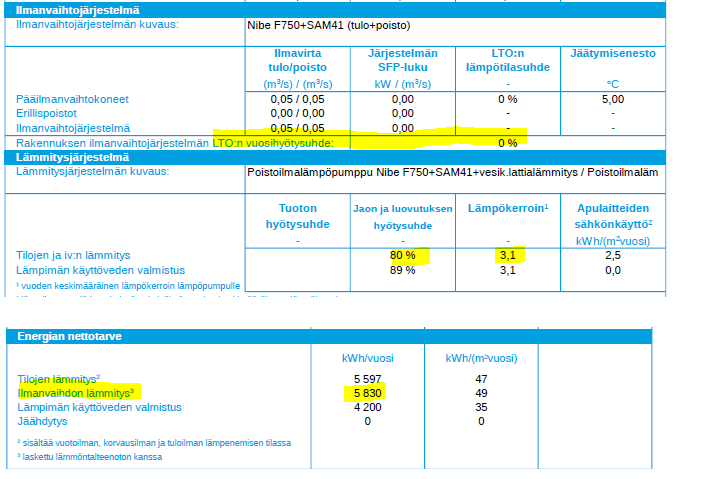

Jos jota kuta kiinnostaa, niin tuossapa e-luvun laskentaraportista lukuja: mitsu ecodan r32 vs nibe 410f
Ohoh! Mistä noin kovat luvuu tulee? Ecodanko pesee monet MLP:t ja Niben ikivanha PILP lähes kaikki VILPit?
TJV
Älä muuta sano. No - ammattilaiset (?) laskee ja amatöörit ihmettelee. Kieltämättä itsekin epäilen, että laskelmissa on jokin virhe. Eivät mitsumyyjätkään tuollaisia luvanneet.
Puhumattakaan pilpistä. Onhan tuo poskettomalta tuntuva hyötysuhde.
Tulisi mieleen että tuo on sen PILPin toiminnalle laskettu ottamatta kantaa sen riittävyyteen. Veteen voisi riittääkin, joskus vähän lämmitykseenkin. Tilojen lämmitykselle saisi samalla tavalla wanhalle LTO:lle tehokertoimeksi jotain 8-10, uusille varmaan 20. Jostain pitää se lämpö vaan sitten saada, että voi ottaa talteen.
Aikalailla näissä laskelmissa varmasti taivutellaan lukuja halutuiksi näillä lämpöpumppujen kertoimilla. Meille tuli aika inhorealistiset lukemat sinänsä.
Aika raju virhe on tuossa ylläolevassa jo siinä, että 410p:lle luvataan 70% LTO. Siinä tavallaan tuplataan laitteen teho kun otetaan poistoenergia kahteen kertaan laskelmiin
Onhan tuossa IV-hyötysuhde ja jäätymisenesto määritelty eli voi olla ihan oikeinkin PILPin osalta. Pitäisi nähdä koko todistus, jotta voisi tietää. Saattaahan tuo toimiakin 3,85:llä siltä osin kun on mistä pumpata. Se COP vaan ei ole lainkaan sama asia kuin MLP:n tai VILPin SCOP koko vuodelle.

Vaikeaa tuo on kyllä PILP:lle, sen myönnän. Meillä laskelma antoi kokonaisostosähkölle luvuksi 9,7MW. Tämän leudon vuoden toteuma kun tulee olemaan jotain 8,7MW niin voinee sanoa että laskelma meni suhteellisen oikein.
@Mikki kiinnostaa varmaan myös F750+SAM41, jolla ostosähköksi tuli 12060 kWh 40/30 vedellä. Jostain syystä 35/30 antoi hieman suuremman kulutuksen.
Vaikea on sanoa miksi se antaisi suuremman kulutuksen alemmalle menolämmölle. Tuntuisi bugilta, kun ei se ihan järjellä ajetellen tuohon suuntaan voi mennä.
SPF kyllä minimaalisesti parani alemmasta menolämmöstä. Voisiko jotenkin sitten vaikuttaa tuloilman lämmitykseen. Tietysti myös alempi dT tarkoittaa suurempaa kiertopumpun kulutusta. Ero oli hyvin pieni, mutta outoon suuntaan.
