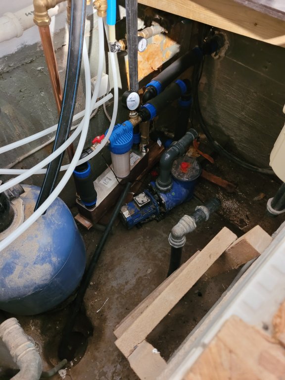

Juuri kun edellisestä ongelmasta on selvinnyt niin uusi on edessä. Porakaivojärjestelmän painevaraajan nelitiehaaran ylipaineventtiilille menevä haara on kostea. Nelitiehaaran ja ylipaineventtiilin välissä on käytetty sinkittyä muunnoskappaletta muiden osien ollessa messinkiä. Sinkitty muunnoskappale on pahasti ruostunut. Mitä veikkaatte lähteekö tuo muunnoskappale nelitiehaarasta irti siten, että messinkisen nelitiehaaran kierteet jäävät ehjäksi? Onko tuollaiset eri materiaalia olevat ruostuneet liitokset yleensä tiukkoja avata? Pelkästään tuon osan vaihtaminen olisi helppo homma jos liitoksen saa ehjänä auki, mutta nelitiehaaran vaihtaminen olisikin sitten jo melkoinen operaatio. Mikä muuten on tuon nelitiehaaran oikea nimi? Voisi vähän katsella onko niitä mistään saatavissa tästä kaupungista jos sen kanssa hätä tulee.
markok
Sillä nimellähän niitä löytyi. Tosin tässä näyttää olevan vielä sivussa pienempi lähtö painemittarille. Tuo on varmaan joku painevaraajiin suunniteltu yhdyskappale.
