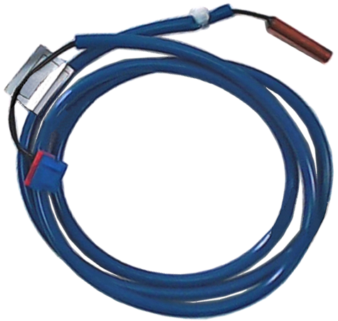

Täällä sama pumppu ja anturi vikaa näyttää vikakoodi.eli s05 koodi joka meinaa heat exchanger sensor failure.minkäs tyyppinen anturi on ulkoyksikössä? Kortilla liitin jossa kaksi anturia ja toinen näistä ei anna ohmei. Mistä voisi antureita saada?
pelzi_
Kyllä se varmaan 5k kiinteällä vastuksellakin toimii, mutta jos käyrä on väärin, on vaikea sanoa toimiiko sulatukset. Tuurilla osuu tarpeeksi lähelle.
zeizei
Tähän hommattiin tuo LG pumpun anturi ja kutiste/tina jatkoksil liitettiin vanhaan kaapeliin niin et pituus pysyi samana. Alkoi pumppu hönkii heti lämpöö
