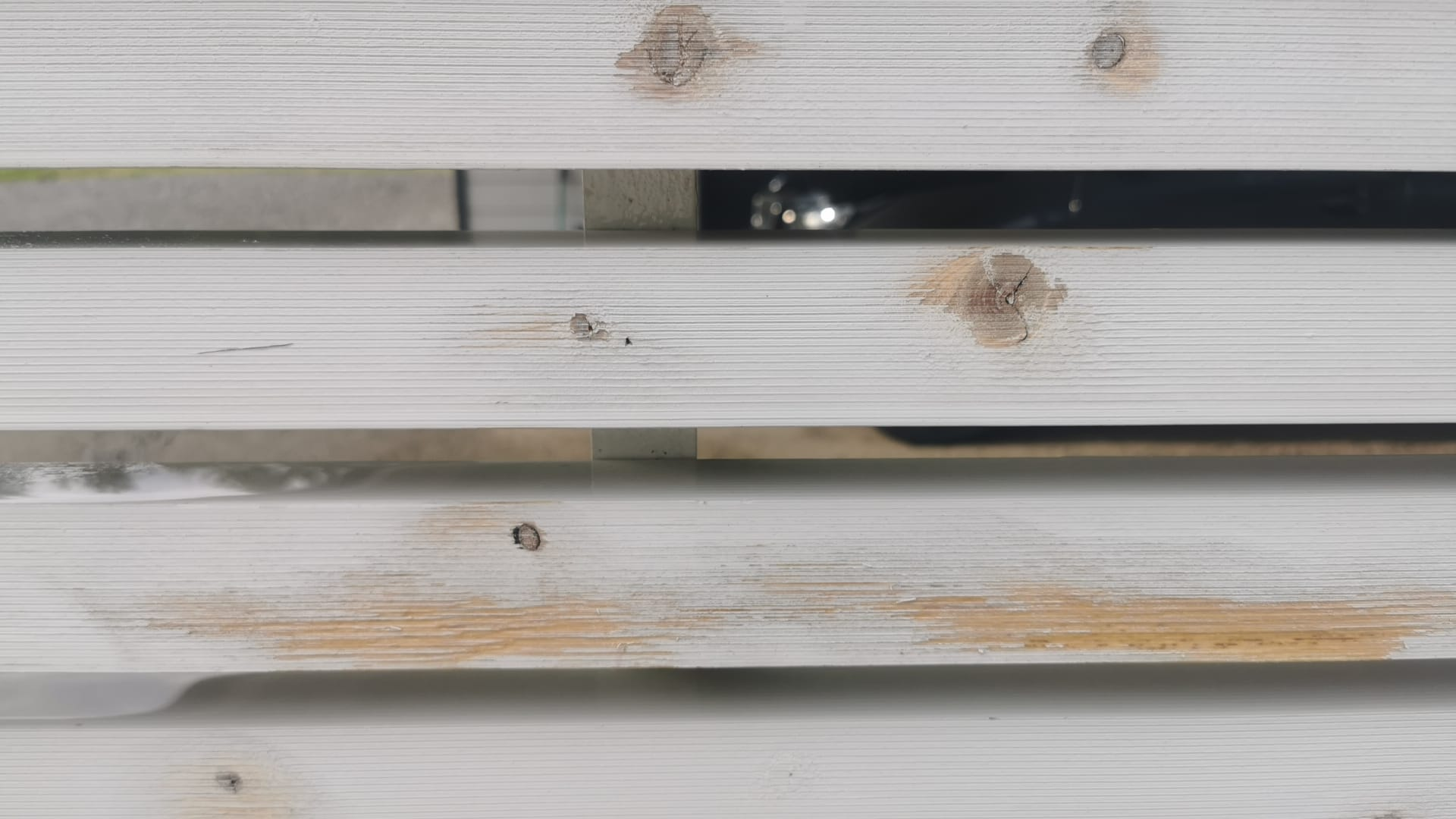

Puupintojen huoltomaalaus

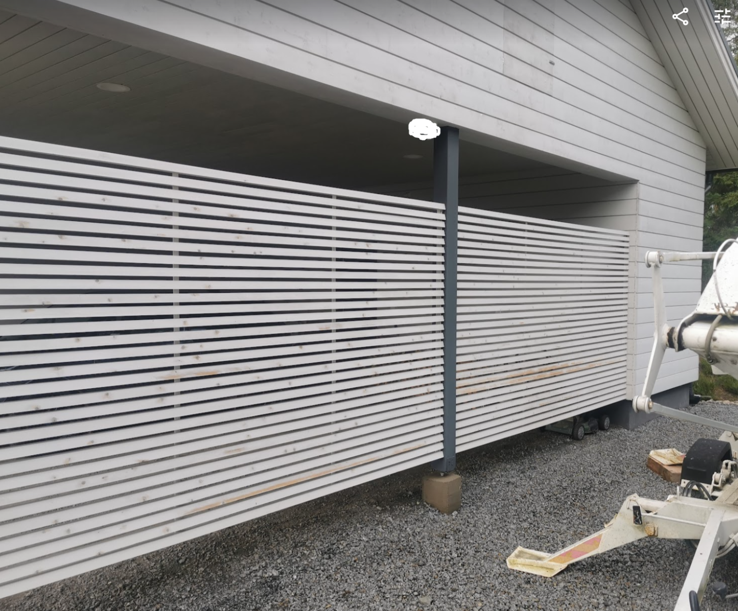

Vinorimasta tehty aita osoitti että maalipinta alkoi irtoilemaan oksienpäistä ja hiukan muualtakin. Irtonainen maali olisi nyt poistettu porakoneen teräsharjalla ja pinta pesty pesuaineella ja huuhdeltu vedellä.
Mitäs arvon raati on mieltä, pitääkö nämä kohdat myös tehdä?

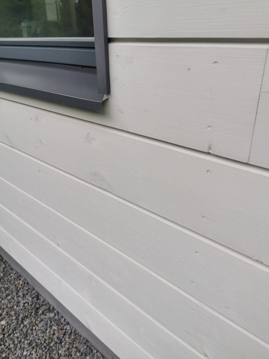

~15v sitten Nordican tuotteilla maalatut paneelipinnat ja ei kyllä käytetty mitään noita alustus aineita, olikohan niitä kaikkia edes, pelkkä pesu ei muista oliko edes mitään pesuainetta.
Nordica ecot silloin päälle ja nyt sitten aurinkoisella puolilla (2) kulunut niin että vähän piti raapia ja niukasti tuli puuta esiin lähinnä oksat ja panelien kulmat, varjossa olevalla puolella kiiltää kuin uusia eikä maalata vielä uusiksi ollenkaan.
Nyt sitten pesty Rensa Fasadella (hyvin puhdistui) ja siihen päälle maalattaville pinnoille Virtasen home+tartunta-aine ja Virtasen 4ö-maali, kahteen kertaan noille aurinkoherkille pinnoille, yksi kerros vähemmän herkille ja hyvät vanhat jäi vaan pesun varaan...tavoitteena viiiiiiielä pitempi huoltoväli.
Vähän nämä on semmosia mutu hommia miten pitäis tehdä ja onko kaikki tarpeen jotta hommasta tulee hyvä. Aikaväli toteamiseen vielä pitkiä että onnistuiko.

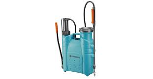

Rensa facaden levitin tuollaisella reppuruiskulla. Hinkaus ja huuhtelu sitten teleskooppimallisella autonpesuharjalla josta saa veden tulemaan myös päästä. Harjaksiltaan tihein malli oli hyvä terassin pesuun mutta seinän pontteihin sitä tarvi painaa vähän turhankin lujaa ja harvempiharjaksinen malli pelitti paremmin.

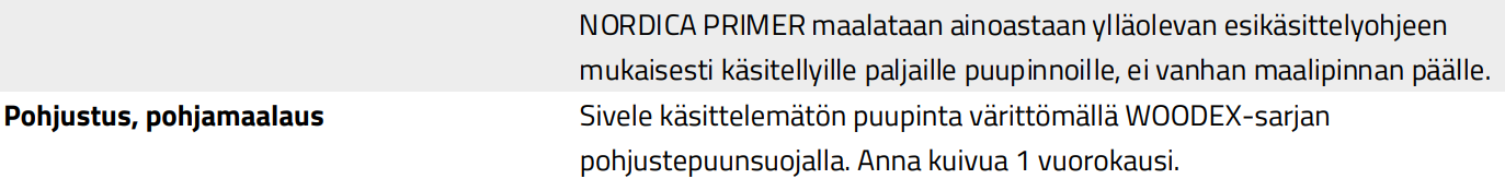

Kun maaleihin ei saa laittaa homeenestoaineita niin tilalle taitaa olla tullut puusuojat. Niissä on vielä homeenestoaineita yms mutta toki ei samoja määriä mitä aikaisemmin. Noiden tehon totesin omana raksa-aikana ja kaveri myös varaston rakentamisen aikana. Hän levitti ruiskulla puunsuojan ja aine loppui hiukan kesken. Suojatulla osuudella ei ollut pilkun pilkkua mutta suojaamaton osuus veti ensimäisen vuoden aikana pilkulle. Näemmä tuolla on toinenkin virka, avata solukkoa jotta seuraavan vaiheen aineet imeytyisivät paremmin. Mahtaako sitten tuo seuraava ohje liittyä siihen vai ylipäätään siihen että puu on suojaamaton?
WOODEX AQUA BASE PLUS:lla pohjustettu puupinta on pintakäsiteltävä mahdollisimman pian, mutta aikaisintaan 24 tunnin kuluttua.
Samaan juttuun eli käsittelemättömään puupintaan liittyy seuraava eli primerikin joka taitaa tehdä sitten itse pintamaalille hyvän tartunnan.

Muutamissa otsalaudoissa oksien kohdille maali oli niin huonosti kiinni että kalvo irtosi kokonaisen kynnellä helposti. Siksi ajattelinkin että hinkaan maalin pois oksapaikoista mitkä eivät ole enää kiinni vaan näyttävät siltä että ovat kuprulla. Tartuntahan on tällöin kuitenkin jo menetetty.

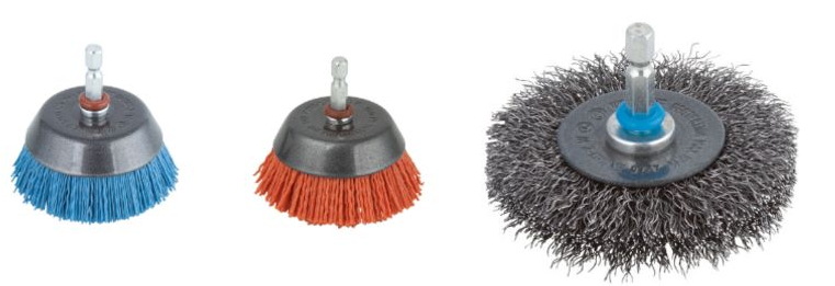

Hommasin tuohon kahvalliseen koneeseen muutaman erilaisen nailonisen kuppilaikan motonetistä.
Ajattelin että jos puu on kovastikin pehmeää niin tarvii tuota pehmeämpää nailonharjaa mutta kovempi tuntui olevan sekin ihan kelvollinen. Vaihdon kylläkin myöhemmin teräsharjaan koska sekään ei tuntunut tekevän tuohon muutenkin harjattuun pintaan liian roisia jälkeä. Saattaisi olla että ulkovuoripaneliin tuo teräsharja olisi liian raju. Toki kokeilemalla sekin selviäisi.
Mulla harjatuissa paneleissa on tehdasmaalattuna pohjamaalina Teknol 1881 teollinen pohjamaali ja Nordica Eko Teknokselta pintamaalina. Panua+ sudin päälle kun panelit oli paikoillaan. Tuolloin Nordica eko oli kiiltävää ja halusin puolihimmeän niin päälle tuli maalattua sitten Panu+ joka on puolihimmeä.
Paneleissa maali on pysynyt kohtuullisen hyvin kiinni mutta otsalaudoissa ja noissa rimoissa oli jo sanomista. Jostain syystä päätyyn oli jäänyt myös jotain sävyeroja jotka saa myös nyt häipyä. Tuossa irtonaiset maalit on jo hierottu pois.
Eteläosat muuten on ihan ok kunnossa mutta kai niilleikin tarvii lähivuosina tehdä jotain.

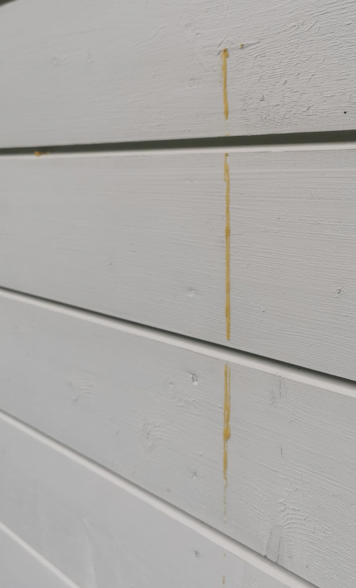

Onkohan pihkanpoistoon muuta keinoa kuin teräsharja vai leviääkö se vain sillä?

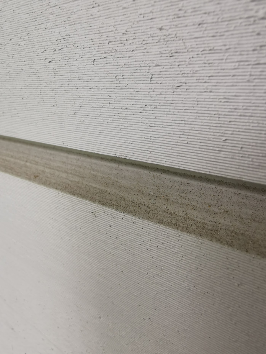

Rimat ja listat korkkaavat ensimmäisenä, koska pinta on yleensä sileä. Jos onnistuu saamaan karheapintaista tavaraa, niin siinä maali tietysti pysyy.
Kun maali on korkannut irti, puun pinta muuttuu maalin alla harmaaksi eikä siinä pysy enää mikään. Tai maali saattaa pysyä, mutta seuraavaksi irtoaa se harmaantunut pintakerros ja maali sen mukana.
Omassa talossa ainoa konsti saada seinälistoissa pysymään maali, oli vetää niistä vanhat maalit kokonaan pois ja pyörivällä teräsharjalla vasten syitä terve puu esiin ja siitä terveestä puusta tikut pystyyn. Mikään tartuntapohjamaali ei auta, ne ovat ihan yhtä tyhjän kanssa verrattuna kunnolla karhennettuun terveeseen puuhun.
Mulla on ollut kaikki harjattua. Siinä pinta on tasaisesti karhea mutta ei siitä ollut noiden vinoripojen tapauksessa iloa. Voipi olla että tilanne olisi ollut vielä huonompi jos olisivat olleet sileitä. Toki rivan muoto on sellainen että päälle saattaa jäädä myös vettä makaamaan.

Oksissa taitaa olla omat juttunsa että miksi niissä ei pysy maali. (tikkurila)
Oksien läpilyönti ja pihkan tihkuminen maalikalvon läpi
ongelma Oksien läpilyonti ja pihkan tihkuminen
Oksankohdissa erottuu vaaleissa maaleissa tumma ja tummissa maaleissa vaaleampi kohta. Maalipintaan muodostuu kellertäviä pisaroita varsinkin eteläseinille.
Mahdollinen syy
  • Puutteellinen pohjamaalaus.
  • Käytetty hyvin oksaista puuta.
  • Käytetty hyvin pihkaista puuta.
  • Lämpötilan ja kosteuden muutokset kuljettavat puun uuteaineita (pihkaa) pinnalle.
Tuota harmaata ei ole tullut ajateltuakaan. Pientä harmaantumista löytyi kohdista missä maalikalvo oli mennyt puhki ja kirkastui kyllä helposti.

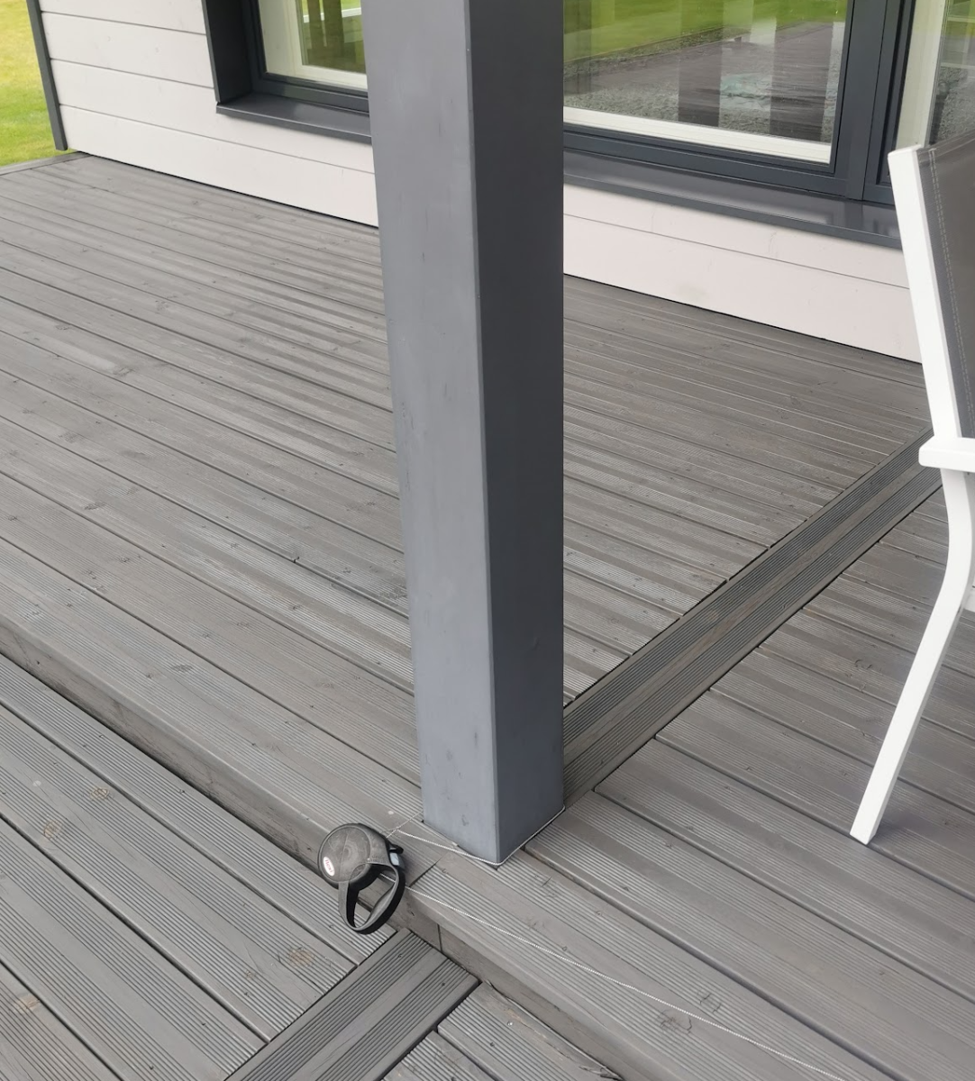

Mulla on tälläisiä 140x140 noin 3m liimapuupilareita 6 kpl jotka o höyläpinnalla. Toistaiseksi niissä on maali pysynyt ongelmitta kiinni. Sen sijaan yksi ongelma niissä on, väri on auringon haalistama ja etelänpuolen tolpat olisikin tarkoitus maalata vielä tänä kesänä. Haalistuma näkyykin tuosta hyvin.
Tarttumattomuuteen on varmaan monta syytä ja epätasainen pinta on varmaan parempi kuin sileä. Voi siinä kuitenkin muutakin mennä pieleen ja esim tuossa on mainittu kosteus ja lika.

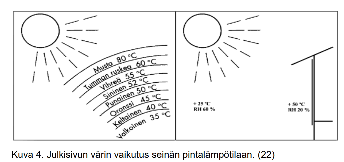

Ja väri, jollei muuta niin lämpötila ainakin nousee.

Toisaalta on hyvä huomata, että myös liian kuuma pinta on epäotollinen maalausalusta. Joskus toki joudutaan maalaamaan myös hellesäässä – eritysesti jos viime kesän kaltaiset helteet yleistyvät.
Noiden tolppien osalta olet tehnyt jotain oikein, joko tuurilla tai taidolla. Minulla on melkein joka tolpassa korkannut alapäästään maali irti pinnasta, ihan sormella naputtamalla kuulee mistä on irti ja mistä ei. Ylhäältä maali on tiukassa. Ehjä kalvo niissä on ollut mitkä ovat irronneet, eli ei siitä ole sadevesi läpi mennyt, mutta kosteus menee. Jos ei muualta, niin tolpan alapäästä nousemalla. Omat tolpat saavat paitsi paljon aurinkoa, myös viistosadetta ja lunta.
Tuo paskaraita sitten taas, se on siinä kintaalla että minäkin sen jynssäisin pois, mutta noin yleisellä tasolla en jotenkin usko että homepilkut tulevat läpi ainakaan Vinhasta. Ylipäätään Vinhaan ei ole tullut homepilkkua pintaan juuri mihinkään, mutta syy saattaa olla ihan paikallisessa ilmastossa. Sinänsä rasitustesteissä Vinha ei muistaakseni saanut mitään huippupisteitä, eli mikään maailman kestävin maali puunsuoja se ei ole.

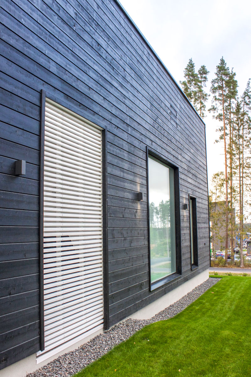

En käsitä lainkaan tätä tämän hetken muotia tehdä kokomustia räystäättömiä puusärmiöitä. Haluaako arkkitehtiyhteisö tarkoituksella vain suunnitella talot päinvastoin kuin on tähän asti tehty?

Kävin tuossa viikko takaperin tuttavalla joka asuu 4 vuotta sitten valmistuneessa talossa. Ulkovuori on tehty pystypanelilla jonka vahvuus lieni maksimissaan 18mm. Väri on musta ja räytästäitä ei ole. Auringon kurittamat puolet ovat valmiita julkisivuremonttiin. Kuulloite on hilseillyt varsinkin ponteista pois ja puut ovat kutistuneet niin paljon että osan saumoista on vääntynyt auki ja ponteissa saattaa olla usean millin rako. Peli on siis menetetty jo.
Paneli näytti omaan silmään todella ohuelta ja pontti oli alhaalta arvioituna vain noin 5mm syvä joka pitää puut toisissaan. Profiili oli UTS. Voiko paneleita asentaa pystyy ulkovuoressa? Luulisi että vesi menee ponttiin herkästi?
Tuossa näyttää olevan aivan samanlainen panelointi mutta eri värisenä.
En tiedä mahtoikohan värivalinnalla olla jotain merkitystä asian kanssa. :hmm:
Siinä naapurissa oli vastaava pirtti ja pinnat oli paljon paremmassa kunnossa. Väri oli aavistuksen eri sävyltään. Kaukaa katsottuna kuitenkin musta sekin. Tikkurilan maaleja olivat kuulemma.

Pitäisi tässä uusia naapurin kanssa raja-aita, ja ilahduin että 500m lautaa tulee aika edulliseksi reilulla eurolla per metri.
Mutta sitten kun katsoin mitä maalit maksaa, niin sehän on hemmetti toiset 500€ päälle.
Onko täällä ihmisillä mielipiteitä/kokemuksia pinnan kestävyydestä eri vaihtoehdoilla? Kestäiskö väritön kuullote paremmin aikaa hilseilemättä kuin kalvon muodostavat maalit? Toisaalta kun nämä hinnat ovat tuollaisia, niin luulen että aika moni skippaa erilliset pohjustukset (tai erillisen pintamaalin) ja värit lähtee pois sen takia...

No tämä nyt korjattava aita on ollut nimenomaan vain puoliksi valkoisella akrylaattimaalilla, toiselle puolelle aikanaan ruiskulla levitetty ruskea puuöljy tms josta ei kyllä ole juuri mitään ollut vuosiin jäljellä, käytännössä harmaa puupinta. Varjoisemmissa paikoissa laudat on sormilla murennettavan lahoa, joissain kohti vielä puu kopisee siellä missä aurinko on hyvin päässyt kuivattamaan sekä aamulla että illalla. Edit: Reilu 20 vuotta laudat olleet sään armoilla.
Uudet laudat nyt ympärikäsiteltynä Valtti plus pohjusteella ja valkoisella Vinhalla päälle.

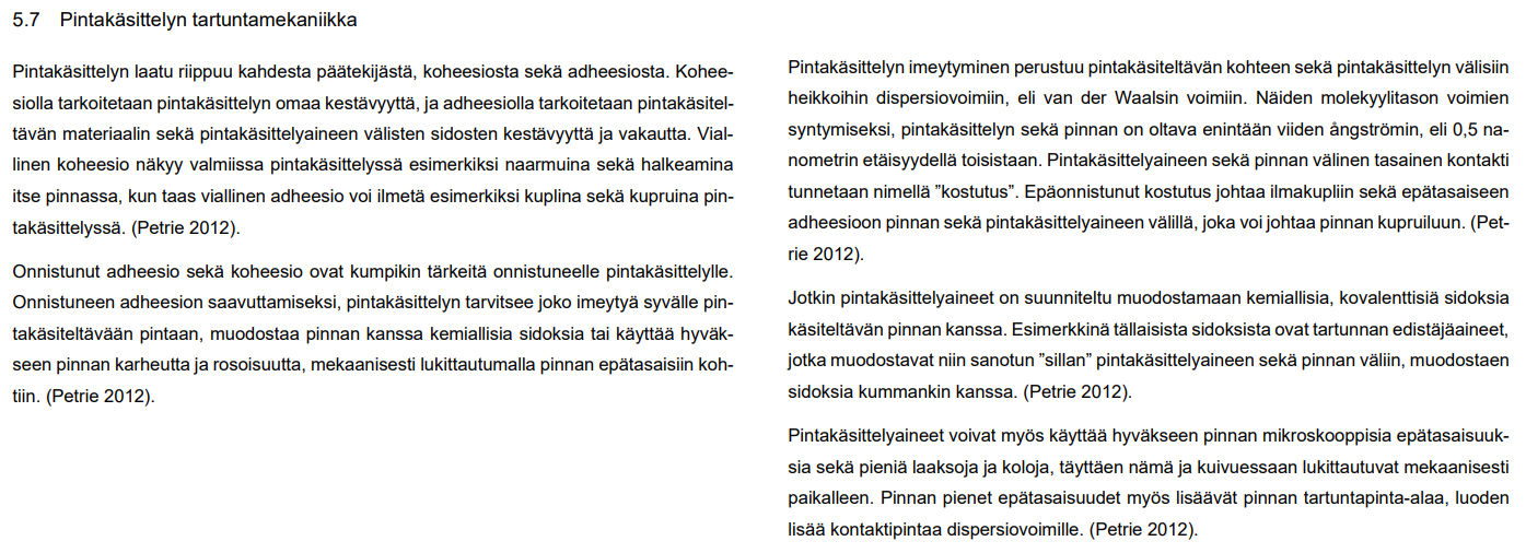

PITKÄIKÄISEN PINTAKÄSITTELYN TOTEUTUS PUUJULKISIVUSSA
Tuossa on paljon kiinnostavaa, minulle uutta tietoa.
Oikeita helmiä mm. sivu 10:
"Maalinvalmistajien tehokkaan markkinoinnin johdosta on kuluttajien kes-
kuudessa syntynyt uskomus, jonka mukaan puujulkisivu vaatii kestävyyden ja
pitkäikäisyyden saavuttamiseksi pintakäsittelyn. Puun pinnan vaurioitumisme-
kanismeista pintaa vaurioittaa eniten auringon aiheuttama valorapautuminen.
Valorapautumisen aiheuttama puun pinnan eroosio on kuitenkin ainoastaan 1-
2 mm sataa vuotta kohti. (2,73) Säärasituksista johtuva puun pinnan eroosio
on hyvin vähäistä. Sen seurauksen voidaan todeta, ettei puujulkisivu vaadi
kestävyyden suhteen pintakäsittelyä. Vanhat, vuosisatoja ilman pintakäsittelyä
säilyneet rakennukset ovat osoitus siitä, että puu saadaan kestämään reilusti
yli suunnitellun elinkaaren ilman pintakäsittelyn suojaavaa vaikutusta. "
sivu 76:
"Maalin pysyminen alustassaan kiinni riippuu ennen kaikkea sen kyvystä sitou-
tua mekaanisesti maalattavaan pintaan sekä osaltaan myös kemiallisesta ky-
vystä kiinnittyä. Maalausalustana huokoinen puu on siis ihanteellinen materi-
aali. Huokoisena materiaalina maalin sideaine pääsee imeytymään ja kovettu-
maan puun mikroskooppisen kokoisiin huokosiin, varmistaen erityisen hyvän
tartunnan. Imeytyäkseen puun soluihin sideaineen molekyylien tulee kuitenkin
olla riittävän pieniä, liian suuret molekyylit jäävät ainoastaan kalvoksi puun
pinnalle. Pellavaöljymaaleissa käytettävän sideaineen, eli vernissan molekyylit
ovat äärimmäisen pieniä, jonka johdosta se kykenee tunkeutumaan vaivatta
puun huokosiin. Muovisideaineisilla dispersiomaaleilla tilanne on valitettavasti
päinvastainen. Dispersiomaalien ongelmana on sideaineen, eli akryylin suuri
molekyylirakenne. Akryyli on synteettinen polymeeri, eli niin sanottu jättiläis-
molekyyli. Polymeerit eivät kokonsa puolesta kykene tunkeutumaan kooltaan
yli kymmenen kertaa pienempiin puun huokosiin, vaan maali jää kalvoksi puun
pintasolukerroksen päälle. Akryylin molekyylikoko on noin 0,5μm, kun taas
vernissalla se on noin. 0,0001μm. Puunpinnan huokosten koko on taas keski-
määrin 0,03μm.
Muovisideaineisten pintakäsittelytuotteiden tultaessa markkinoille käytettiin jul-
kisivussa yksinomaan höyläpintaista julkisivulaudoitusta. Suuren sideainepar-
tikkelin koon vuoksi muovisideaineinen maali ei kuitenkaan kykene muodosta-
maan riittävää tartuntaa höyläpintaisen julkisivulaudan kanssa, vaan lopputu-
loksena on rumasti hilseilevä maalipinta. Hyvin nopeasti muovisideaineisten
maalien yleistyessä alettiin julkisivussa kuitenkin käyttää sahapintaista julkisi-
vulautaa sen tarjoaman paremman tartunnan toivossa. Sahapintaisen julkisi-
vulaudan kanssa muovisideaineinen maali kykenee saavuttamaan riittävän
tartunnan, varjopuolena rakennuksen estetiikka kärsii rosoisen pinnan seu-
rauksena. Myös ilmansaasteet, homeitiöt ja muut mikrobit tarrautuvat hana-
kammin sahapintaiseen julkisivulaudoitukseen, aiheuttaen maalipinnan voima-
kasta likaantumista. Höyläpintaista julkisivulaudoitusta voidaan käyttää edel-
leen onnistuneesti, kunhan maalaus suoritetaan perinteisellä pellavaöljyllä,
jonka sideaineena toimii puhdas vernissa."
