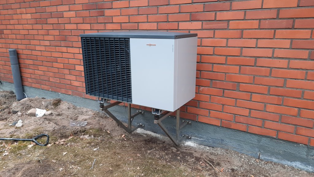

Näyttää olevan melko kalliita nuo jousivaimentimet, varsinkin kun niitä tarvittais 2:lle pumpulle 8 kpl. Mahtaako nuo juuri poiketa auton venttiilinjousista, niitä kun pyörii nurkissa ja lisää saa muutamalla eurolla. Nehän ei väsy eikä muutu lämpötilan vaihdellessa. Holkit pitäis askarrella ja testata. Veikkauksia toimiiko?

Veikkaan että jotain pitäisi laittaa ruostesuojaksi. Ulkoyksikkö painaa siinä 30kg - veikkaan myös, että venajouset ( yksi jousi vaikka '120kg' ) ovat jäykän puolella verrattuna jousivaimentimiin. Ulkoyksiköstä kun pitäisi vaimentaa lähes infraääntä olevaa pyörimistärinää.

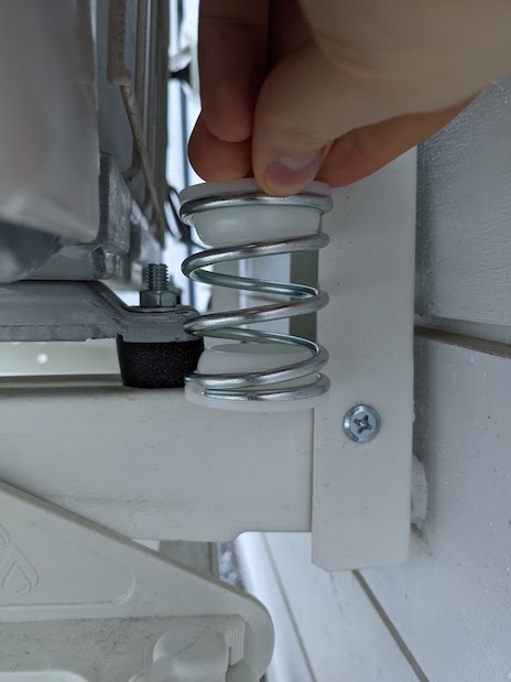

No tulihan tilattua ja tänään asennettuakin nuo entradet toisen pumpun alle. Tilanne ei muuttunut muuten kuin että ulkoyksikkö on nyt ylempänä ja hieman vinossa, vaikka kevyeen päähän oli löysemmät jouset.
Tärinä vaikuttaa johtuvan molemmissa päissä jousia pitkin kannakkeisiin ilman näppituntumalla havaittavaa vaimenemista.
Seuraavaksi taidan kokeilla toisella pumpulla yhdistelmänä.
Itselläni on juurikin niin että kumisylinterit on alimmaisena, sen päällä jouset ja sitten ulkoyksikkö.
Telineeseen ei noin välity värinää.
Kylmäputkissa on ylimääräinen lenkki, silti sitä kautta hieman tulee värinää joka kuuluu sulatukseen aikana kun puhallus on seis.

Koska entraden jouset on valmistettu juuri tähän tarkoitukseen, niin eiköhän pitäisi voida olettaa että ne on valmistajan puolesta viritetty leikkaamaan pahimmat runkomurinat.
Entraden kohdalla voin sanoa että matalimmatkin murinat välittyy edelleen kiviseinään (voi siinä vähän vaimennustakin olla mutta kumityyny toimi paremmin). Luultavasti jousilla suurin vaimennusalue lähestyy 0 Hz:ä ja 20Hz alueella vaimennus on jo vaatimatonta. Kumityynyillä on jousia parempi korkeataajuisen tärinän vaimennus ja kartiomaisilla sylinterimäistä laajakaistaisempi joten yhdistelmällä kyllä varmasti saa paremman tuloksen kuin jousilla yksinään. Löytyyhän noita värinänvaimennusmattoja sitten vielä eri taajuusalueille, mutta niiden vaimennusalue muuttuu lämpötilan mukaan ja kiinnitys menee hankalaksi.
Pitää vähän sekoitella lääkekaapin sisältöä ja jatkaa testailua. Tässä tuskin kukaan kuolee, vaikka väärääkin lääkettä tulisi annettua.
Xartoja
Nyt on jousen ja tyynyn yhdistelmät paikallaan. Laitoin molempiin pumppuihin samalla koska käsin telineestä kokeilemalla vaimennus vaikutti erittäin lupaavalta. Kumityynyt jättin päällimmäiseksi jotta korotus jäisi pienemmäksi ja painopiste ei olisi ihan niin korkealla. Ja onpa melkoinen ero sisällä .. Aiemmin niin voimakas runkoääni kuuluu enää vaimeasti sisälle ja puhaltimen ääni täysillä ajettaessa kuuluu nyt vaimeana seinän läpi. Aiemmin puhallinääntä ei kuullut kun murina peitti kaiken alleen
Se on kyllö niin että jousilla tai tyynyillä yksinään ei saa kuin osan taajuuskaistasta leikattua ja yhdistelmä toimii parhaiten.
