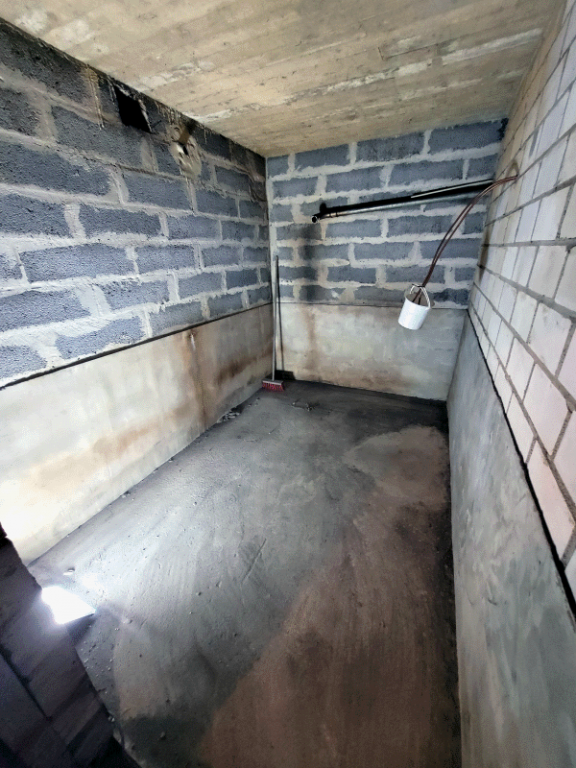

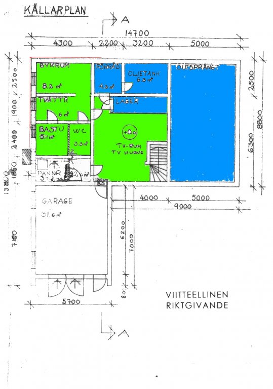

Meillä on kellarissa, maanalaisessa osassa taloa, öljysäiliötilan vieressä pienehkö ruokakellari, kooltaan arviolta noin 4-5m2. Kellarin harkkoseinät on vuorattu 50mm kerroksella styroxia/EPS:ää ja sisäpuolella muurattu tiiliseinä.
Ongelma tuossa on se että tuo on suurimman osan vuodesta aivan liian lämmin ruokatarpeiden säilytystä ajatellen, kellarissa kun on muuten lattialämmitys ja tuo ko tila rajoittuu ainakin yhdeltä seinältä kodinhoitohuoneeseen jossa on lattialämmöt päällä läpi vuoden. Tarve olisi siis pienelle jäähdytyslaitteelle jolla lämpötilan saisi laskettua jonnekin +8-10 C tietämille.
Tavallinen ILP ei tuohon oikein taivu, muuten kun ehkä antureita modaamalla. Ja todennäköisesti ulkoyksikön pitäisi saada käymään jäähdytyksellä myös vaikka ulkona olisi lämpötila nollassa tai pakkasen puolella. Onko ehdotuksia mitä tuollaiseen käyttöön laittaisin? Kovinkaan paljon se ei mielellään saisi maksaakaan, laitehankintojen maksimibudjetti on kyllä ehdottomasti 1000 euroa tuon osalta, mieluummin vähemmän. Meillä on keittiössä Festivon kaappi eli kylmätilaa on kyllä kohtuullisesti nykysinkin mutta voisihan tuonne kellariin vaikka saunaoluet laittaa jäähtymään.

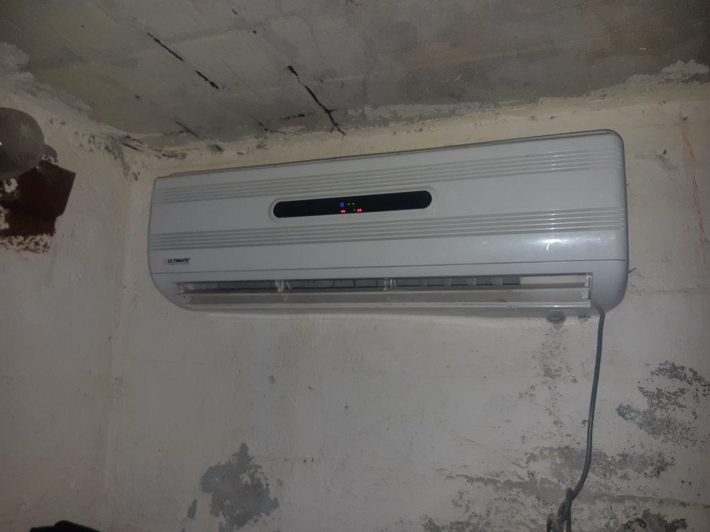

Muistelisin et Ultilla olisi ainakin jossain vaiheessa ollut joku malli mitä sai jatkuvalle jäähdytykselle sisälämpötilasta välittämättä, löytyyköhän jotain vastaavaa laitetta joltain valmistajalta tänäkin päivänä?
