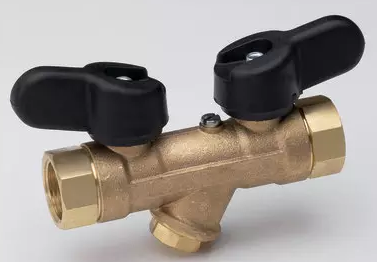

Siellä on varmaan tämän näkönen täyttöventtiili. Toinen hana auki ja toista raottaa sen verran, että paineet nousee mittarissa sopivaan tasoon jonka jälkeen molemmat hanat kiinni.

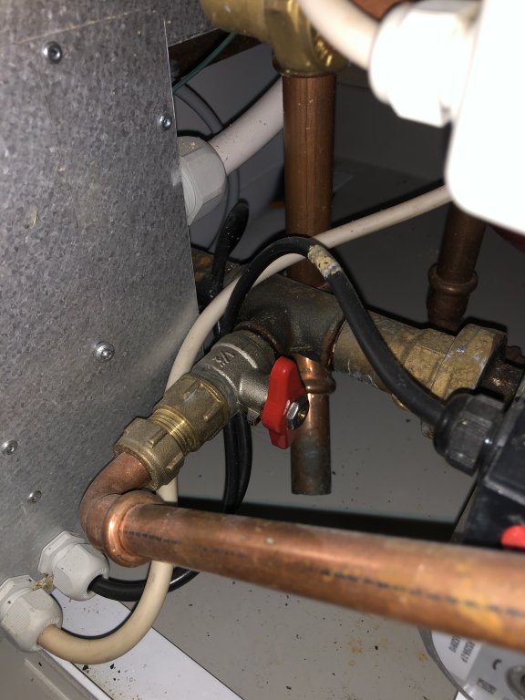

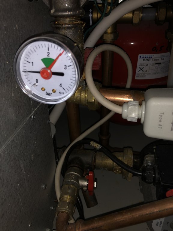

Oon aina luullu et pitäis olla tollane tuplahana jossai, mut täst en löydä ku tollasen yhen punaisen pikku hanan oliskoha se sit tuo??? Putki tulee suoraan kylmävesi linjaa pitkin! Jos tuo jää joskus vuotamaan ni on paineet ainakii kohallaa...
pjr
No nyt on tainnut talon rakentaja tai putkiliike hieman pihistellä kustannuksissa.. mutta sehän se tod.näk. on.
Jos siellä on talo yhdessä kerroksessa niin ihan turhaan nostat paineita yhtään ylemmäs.

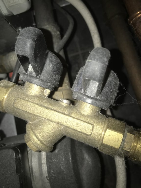

@Zmies hiukan olen muiden kiireiden vuoksi hiljaiseloa tällä foorumilla pitänyt :) saitkin jo vastauksen pjr:ltä. Itselläni on tuollainen tuplahana. Heitä seuraavalla kerralla tuo @ nimimerkin eteen niin tulee muistaakseni s-postiin tieto kyselystä, saatan vastata nopeammin;)
