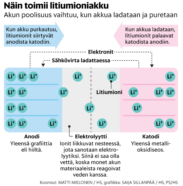

Tuo Li-ioni akku (ilmiönäkin) on vänkä sekin kun ei perustu galvaaniseen pariin vaan Li-ionit seilaavat eri satamissa potentiaalierojen ohjaamina.
Eli kemiallinen reaktio ei tässä osallisena potentiaalieron synnyttäjänä!
Kyllä tämä systeeemi lienee lähinnä kait kondensaattori rakenteeltaan ,jossa erittäin huokoiset elektrodit tarjoavat pinnaltaan parkkipaikan Li-ioneille ulkoisten käskytyssuhteiden (lataus/purkaus) sanelemana.

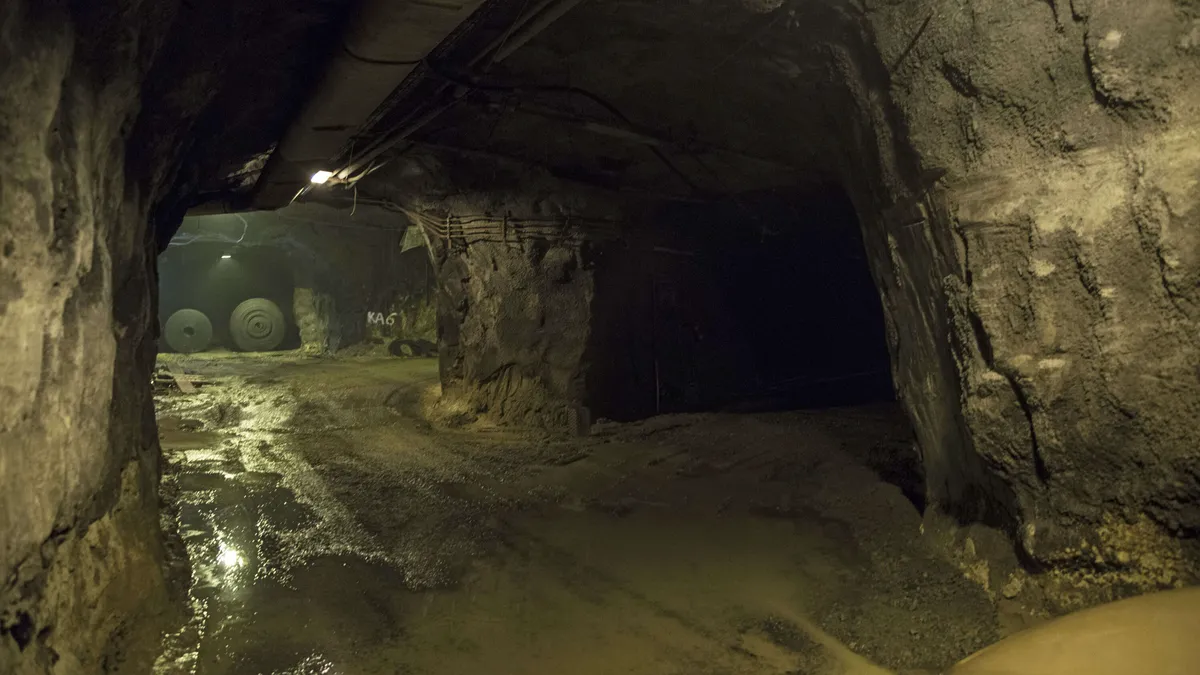

Pyhäsalmen kaivos saa vihdoin pumppuvesivoimalansa
Toinen uutinen samasta asiasta: https://yle.fi/uutiset/3-11099952
Sopisiko tämä tuonne ketjuun?
Hapettumis/pelkistymisreaktiot toisaalta litiumakussakin elektroneja sitovat ja varaavat...
