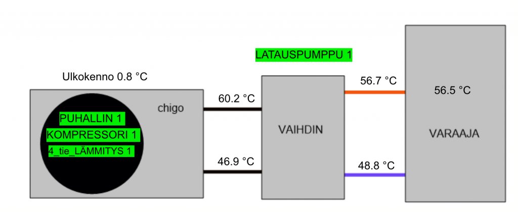

Itselläni käytössä vain tuo sanyon sisäyksikkö ja ulkoyksikkö on kokonaan toisenlainen. Tarkoituksena hoitaa vielä lopputulistus huijaamalla sisäyksikön antureita niin että sisäyksikön saa tarvittaessa laittamaan vastukset päälle, kunhan nuo pakkaset kiristyvät..nyt vastukset menevät päälle sekä ylhäällä että alhaalla jos lämpöpumppu ei jostain syystä jaksa tehdä lämmintä..nyt tekee siis käyttövettä..antureissa lieviä eroja kun erimerkkisiä. Kompressori sammuu kun paine on 32 bar ja odottaa kunnes paine laskee ja käynnistyy uudestaan kunnes saavuttaa käyttövesivaraajan asetuslämpötilan. Pihalla pressun alla taitaa vielä olla ehjänä se sanyon ulkoyksikkö jos jotakuta kiinnostaa hakea pois.
32 b
