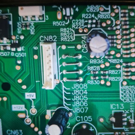

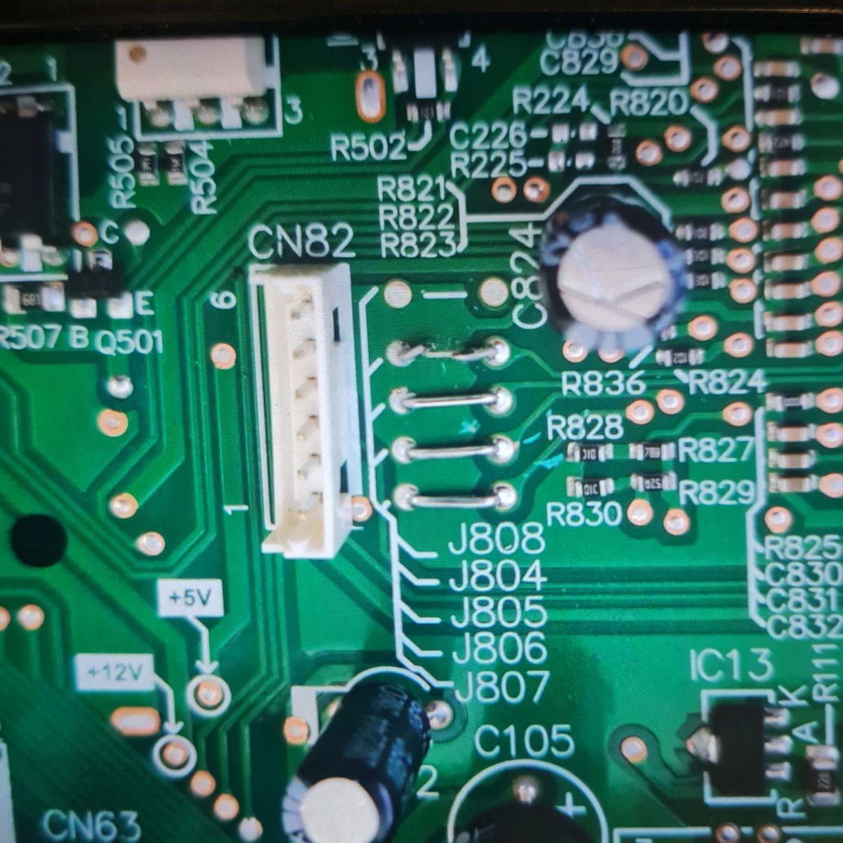

Ainakin vanhemmissa seyassa lämmitysmoodin saa pois katkaisemalla J804 Ulkoyksikön piirikortilta. Kerrostaloissa lämmitysmoodi disabloitu, koska pelätään asiakkaan lämmittävän sillä ja laite jäätyy ja paskoo laitteen.
Siinä on itse asiassa ihan toimiva sulatusalgoritmi, jos kriteeristönä on että kenno tulee puhtaaksi jäästä. Sulattaa ihan riittävän tiuhaan, liiankin tiuhaan varmasti monen mielestä.
Ongelma on ainoastaan siinä, että pohjavastusta ei ole, eli jää alkaa kertyä pohjalle ja se sitten tosiaan paskoo laitteen kuten totesit. Pohjavastuksen voi lisätä jälkiasennuksena.
Kerrostaloissa ei kaivata kondenssivettä valumaan ja jäätymään pitkin parvekkeita talvisin, mikä lienee perimmäinen syy kieltoon. Ei niitä varsinaisesti kiinnosta miten kauan asukkaiden pumput kestävät, se on asukkaan oma päänsärky.
