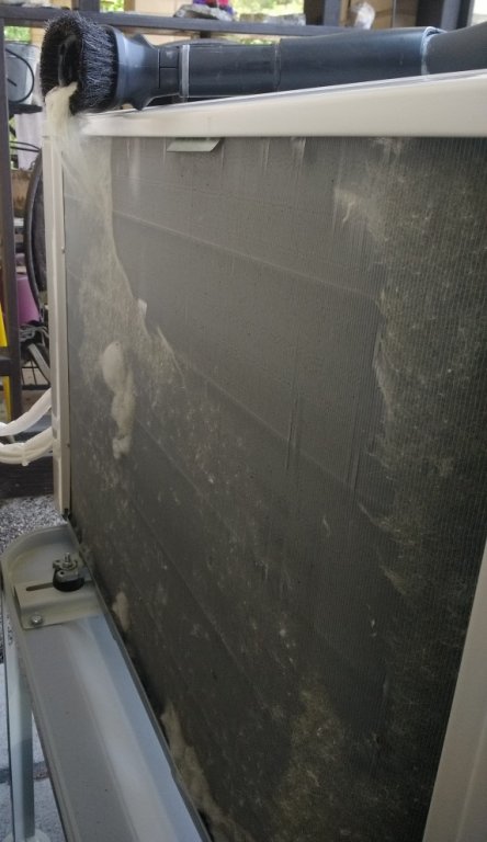

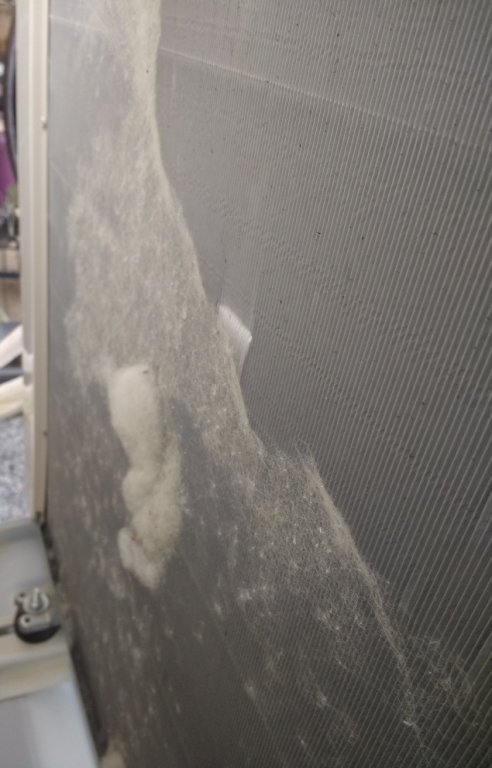

Nyt taas pian lähestyy lämmityskausi, joten oli aika pestä sisäyksikön kenno.
Koska pesu jäi alkukesästä tekemättä ja yhtään jäähdytyspäivää ei kesällä ollut, niin siksi kennossa vuoden pölyt. :P
Pelkällä imuroinnilla ei paljon pölyt kennosta irtoa, joten puhdistusvaahtoa perään, 10min odottelu ja höyrypesurilla pesu/huuhtelu.
Kuoret irti kuva 1, kenno imuroitu kuva 2, vaahdotettu kuva 3, pesty kuva 4, Koko kennon ennen imurointia kuva 5, Kenno puhdistettuna kuva 6
Ensi keväänä pesu seuraavan kerran, siihen asti mennään oravasuodattimien puhdistuksella ja kennon imuroinnilla.

Pelkkä paineilma levittää pöyn kämppään, sitä pölyä voi olla aika paljon noin yhteensä koska pinta-alaa piisaa. Joskus aikoinnaan viritin imurin puhallusaukkoon ja puhaltelin pyörivän koneen lamelleja. Toimi hyvin, mutta oli vaivalloista. Nyt olen ruiskinut sinne sähköstaattisen ilmanpuhdistimen putsaukseen tarkoitettua ainetta ruiskupullolla, kun sellaista sattuiu olemaan.. ja vettä perään.
Imuria kannattaa tietty käyttää apuna mutta ei se pöly nyt koko kämppää täytä, imurilla saa ympäristön puhtaaksi. Keväällä paineilmalla puhaltelen niin kauan kuin näkyvästi jotain pöllyää, vasta sen jälkeen nesteet käyttöön. Ennenkuin tämän sekvenssin älysin, sain kondenssiputken tukkoon liejuuntuneesta pölystä, ja kone haisi pelkällä pesulla paljon tunkkaisemmalle. Ei se kaikki tavara kastelemalla irtoa vaan jää kökköinä jumiin.
Eikö sisäkennon pesussa toimi jos vaahtoa käyttää niin autonlasinpesu aine spray. Yhtään kennoa vielä pessyt mut vois kokeilla autotallin ilpoon ekana.
vai suihkepulloon carlaken -54 c niin ei ulos mennessäkään jäädy.
