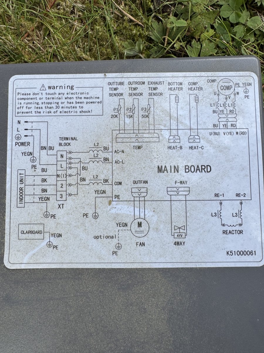

Tuo oikeanpuoleinen lämpöanturi näyttää +18 C ulkolämpötilassa vain 13 kilo-ohmia, voisko vika olla siinä?
Vasemman puoleinen näyttää myös n. 13 ja keskimmäinen noin 10, eli muut on linjassa.
    329,4 KB · Katsottu: 66
jamseil
Ekana tuli mieleen että oikean puoleinen anturi voi olla 20k ja tarra on jäänyt päivittämättä. ;D Service manualista voisi tarkastaa.
50k anturin pitäisi näyttää noin 80k 15 asteessa. Ehkä softa tsekkaa alussa onko tulokset järkeviä ja huomaa +40 asteen heiton.
Tarkka lukema riippuu alkuperäisen b-arvosta ( kulmakerroin), service manualista voi löytyä käyrä tai tuo b-arvo.
Jos löytyy tuon kokoinen vastus tai potikka, niin sillä voisi kokeilla käykö pidempään ilman koodia.
Jos sellaista ei löydy, niin koita vaikka tätä ensin ihan irrallaan. Ennen kun alat epoksilla dumppaamaan mihinkään täytekynän korkkiin...
Tuohon voi kyllä jostain Alilta löytyä koko anturisetti järki hintaan.
