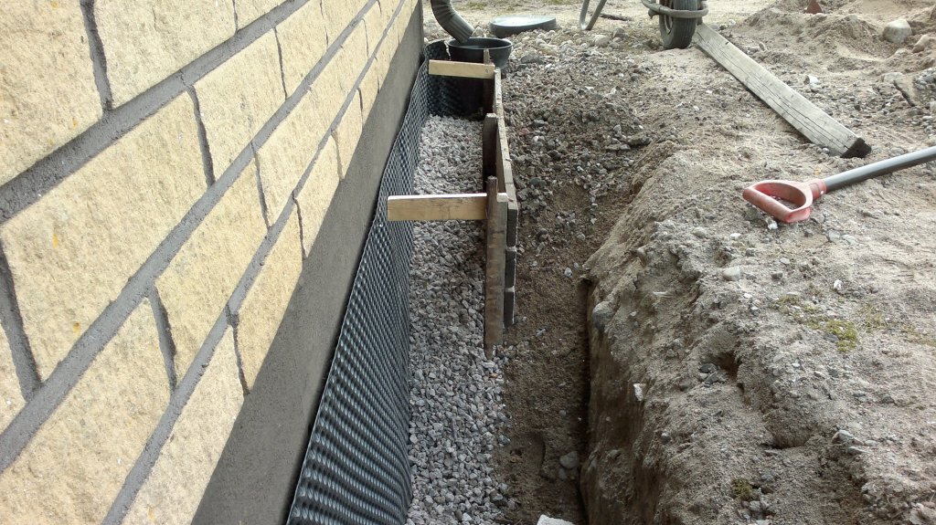

Matias
Poistettiin hieno hiekka sokkelin ulkopuolelta,lisättiin patolevy ja anturasta ylös asti sepeliä sokkelin viereen
