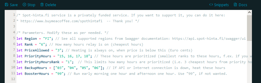

Laitoin ao. scritpin Shelly Plus Plugiin, mutta tämä ei nyt jostain syystä kytke plugia "päälle". Mielestäni tämä scripti on Minimal_water_heating. Eikö tämän pitäisi plugissakin toimia?
Olenko ymmärtänyt oikein, että tällä säädöllä pitäisi plugin olla päällä 6 halvinta tuntia vuorokaudesta ja lisäksi 1 tunti tunneista 15, 16, 17 ja 18?

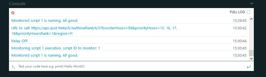

Tällä hetkellä on käynnissä tunti 15 ja sen Rank on 6. Miksi Relay OFF? Lisäki tunti 15 on halvin 15,16,17 ja 18 tunneista.
katso liitettä 85144
Kokeile ottaa ainakin välilyönnit pois parametrista joka listaa priority tunnit. Mutta tuo priorityHours laittaa siis noista tunneista halvimman tunnin nyt prioritylle 1. Jos se ei ole tunti 15 niin sitten voi tunnin 15 rank muuttua esim 7ksi.
