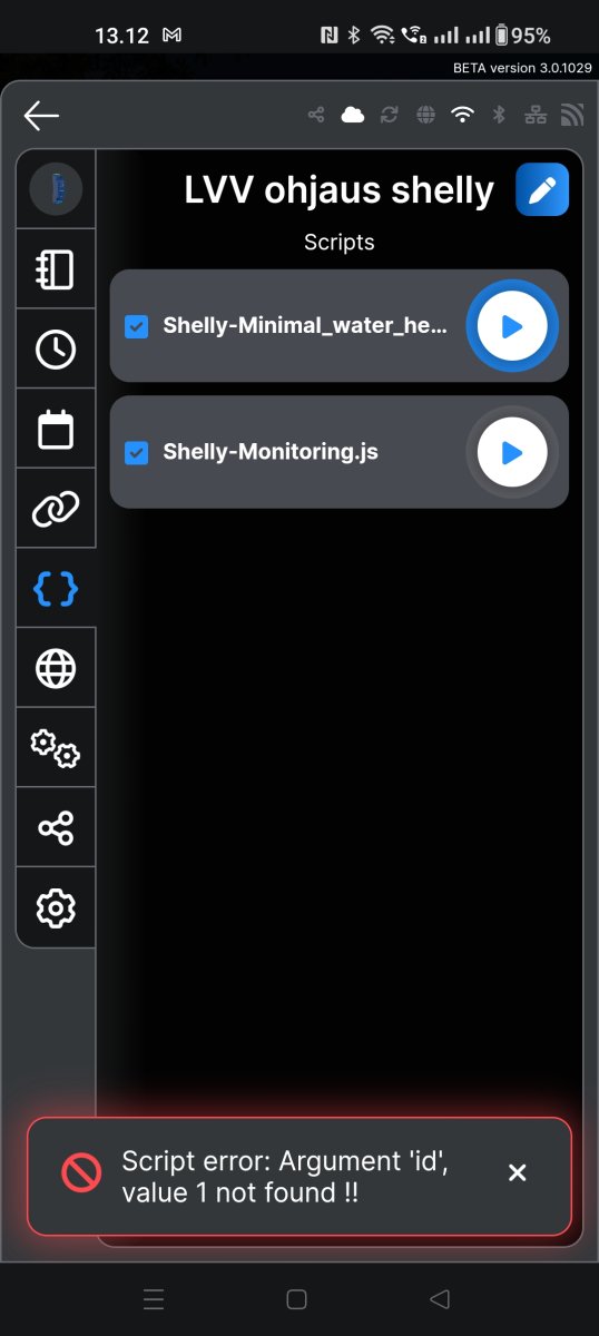

Täällä myös uusi Shellyjen käyttäjä. Läksin liikkeelle vesivaraajan automatisoinnilla, shelly 1 pro kaappiin. Wifiin liittyminen ja skriptin asennus sujuivat ongelmitta. Vesikin lämpesi ensimmäisenä yönä halvimpien tuntien aikaan. Vaan toisena yönä ei, ohessa kuva herjasta. Osaako joku sanoa jotain? Lokista näen ettei shelly ole ollut päällä. Wifi kyllä pätkii betonikellarissa (korjaan joko tukiasemalla tai suoraan LAN kaapelilla)
Skripti asennettu Libraryn kautta, (Shelly-Minimal_water_heating_night.js ).

katso liitettä 85740
Sulla ei ole tuo vahti-scricpt monitoring.js päällä se täytyy kerran asettaa ensin käsin start
Oletko muokannut tuota minimal skriptiä jotenkin? Tuo virhe viittaisi siihen suuntaan, että releen numeroksi olisi vaihdettu "1". Sen pitää olla nolla Pro1 vehkeessä.
En ole muokannut.
Nyt kävin laittamassa rj45 kaapelin kiinni ja lukitsin ip:n. Pysyypähän verkossa varmemmin, vaikkei tuon kait olisi tämän päivän haaleaan suihkuun pitänytkään vaikuttaa mikäli yhtään ymmärsin lukemaani. Eli jotain onnistuin sähläämään.
Loki viestien perusteella kaikki on nyt ok. Ja ehdottomasti kaapelilla kiinni jos se mahdollisuus on. Hyvä noin ja toivotaan ettei ole aamulla kylmä suihku :)

Skriptin saa käyntiiin ja seis selaimen osoiterivillä suoraan http://192.168.1.101/rpc/Script.Start?id=1 tai http://192.168.1.101/rpc/Script.Stop?id=1 kun oman shellyn ip on siinä oikea kannattaa laittaa ohjaus selaimen suosikkeihin että löytyy kätevästi.Myös toinen skripti shellyyn jossa päivitystaajuus vaikka 2 tuntia grillausaikaa jonka jälkeen se käynnistää ensimmäisen skriptin jos ja kun se unohtui seis :)tuollainen vahtiskripti löytyy näillä sivuilla..
Nyt on Shellyn beta-appikin päivittynyt sen verran, että skriptit näkyvät ja ne saa pois päältä kätevästi. Ei vaadi kovinkaan monta klikkausta skriptin pysäyttäminen.
