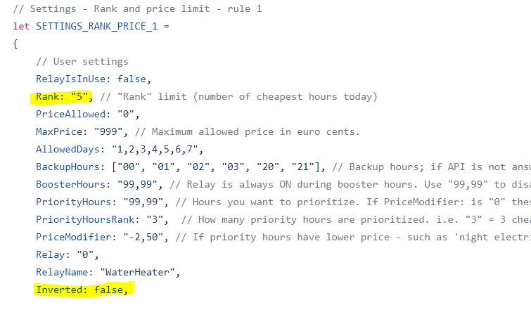

Miksiköhän tuo scripti on tänään räpsytellyt shellyä edestakaisin ? Taitaakin olla jo aikas vanha versio pääsulakkeineen. Voisko tuonne kirjastoon saada myös version jolla ohjata sulkuaikakosketinta hyödyntäen kalleimmat yön tunnit pois. Nyt näyttää kaikki olettavan että kytketään päälle varaajaa ja lämmitystä, meillä sähkölämmityssysteemi toimii toisinpäin eli hoitaa lämmityksen kun ei ole sulkuaikaohjaus päällä.
Tämä skripti: https://github.com/Spot-hinta-fi/Shelly/blob/main/Scripts/Shelly-Rank_and_Price_limit.js
Jos laitat tuon "Inverted" --> true, niin se tarkoittaa että "rank" määrän mukaisena tunteina on "rele auki" ja muina tunteina "kiinni". Eli toimii sitten päinvastoin kuin normaalisti.
Käyttämällä vaikka arvoa 16, niin sitten kahdeksana kalleimpana tuntina on rele vedettynä päälle ja muina tunteina rele on auki. Eli periaatteessa jos ymmärsin oikein, niin sen mitä haluat.

Tuota parametrien käyttöä voisi hiukan ohjeistaa lisää, ei täysin auennut. settingsejä on tuplasti, ilmeisesti toinen vain laitetaan false?, pitääkö käyttää sekä price limit että rank and price limit settingsejä vain vain yhtä ?, mitä eroa on price allowed ja max price ja miksi 0 ja 999?, mitä tapahtuu jos molemmissa settingseissä relayisinuse on true. Ohjeistus ja dokumentointi on nyt suurin este näiden scriptien käytölle ja muokkaamiselle omaan tarpeeseen.

    RelayStatusSource: "",
    RelayExecuted: false,
// Settings - Rank and price limit - rule 1
let SETTINGS_RANK_PRICE_1 =
    // User settings
    RelayIsInUse: true,
    Rank: "4", // "Rank" limit (number of cheapest hours today)
    PriceAllowed: "2",
    MaxPrice: "999", // Maximum allowed price in euro cents.
    AllowedDays: "1,2,3,4,5,7",
    BackupHours: ["00", "01", "02", "03", "04", "05"], // Backup hours; if API is not answering or internet connection is down.
    BoosterHours: "99,99", // Relay is always ON during booster hours. Use "99,99" to disable this.
    PriorityHours: "99,99", // Hours you want to prioritize. If PriceModifier: is "0" these hours always get the smallest 'rank'. Use "99,99" to disable this.
    PriorityHoursRank: "3",  // How many priority hours are prioritized. i.e. "3" = 3 cheapest priority hours.
    PriceModifier: "0", // If priority hours have lower price - such as 'night electricity' - the difference in Euro cents.
    Relay: "0",
    RelayName: "WaterHeater_normaali",
    Inverted: false,
    // Script technical fields. Do not edit!
    Url: 2,
    SettingsNumber: 3,
    RelayStatus: true,
// Settings - Rank and price limit - rule 2
let SETTINGS_RANK_PRICE_2 =
    // User settings
    RelayIsInUse: true,
    Rank: "5",
    PriceAllowed: "2",
    MaxPrice: "999",
    AllowedDays: "6",
    BackupHours: ["01", "02", "03", "04", "05"],
    PriorityHours: "01,02,03,04,05",
    PriorityHoursRank: "5",
    PriceModifier: "0",
    Relay: "0",
    RelayName: "WaterHeater_legionella",
    Inverted: false,
    Url: 2,
    SettingsNumber: 4,
    RelayStatus: true,
// Script - no need to modify (usually)
// Variables needed to control the execution
let currentHour = "";
let currentHourUpdated = "";
let rounds = 0;
// This is triggered by the timer (see end of the script)
function ExecuteRelayRules() {
    // Counter of exeutution rounds. First round means mostly.
    rounds = rounds + 1;
    // Update current hour in a global variable.
    UpdateCurrentHour(rounds);
    // Reset relays if hour has changed
    InitializeRelaysIfHourHasChanged(rounds);
    // This was initialization round. Next round is the first actual processing round.
    if (rounds === 1) { print("Script initialization done."); return; }
    // Return if current hour is already done.
    if (HasCurrentHourBeenDone() === true) {
        return;
    // Execute Relays which are in use and not executed yet.
    ExecuteRelayRule(SETTINGS_PRICELIMIT_1);
    ExecuteRelayRule(SETTINGS_PRICELIMIT_2);
    ExecuteRelayRule(SETTINGS_RANK_PRICE_1);
    ExecuteRelayRule(SETTINGS_RANK_PRICE_2);
// Executes HTTP GET query for a given settings
function ExecuteRelayRule(Settings) {
    // Do nothing if relay is not in use or it is already executed for this hour
    if (Settings.RelayIsInUse === false || Settings.RelayExecuted === true) { return; }
    // Get URL
    let urlToCall = BuildUrl(Settings);
    // HTTP Get Request to API
    print("Execute HTTP GET. Relay name: " + Settings.RelayName + " - URL: " + urlToCall);
    Shelly.call("HTTP.Request", { method: "GET", url: urlToCall, timeout: 10, ssl_ca: "*" }, ProcessHttpRequestResponse, Settings);
// Process response for HTTP GET
function ProcessHttpRequestResponse(response, error_code, error_msg, Settings) {
    // Process response and get status if processing was done successfully.
    let response = SetRelayStatusInShellyBasedOnHttpStatus(response, error_code, error_msg, Settings);
    // Update relay executed status
    if (Settings.SettingsNumber === 1) { SETTINGS_PRICELIMIT_1.RelayExecuted = response; }
    if (Settings.SettingsNumber === 2) { SETTINGS_PRICELIMIT_2.RelayExecuted = response; }
    if (Settings.SettingsNumber === 3) { SETTINGS_RANK_PRICE_1.RelayExecuted = response; }
    if (Settings.SettingsNumber === 4) { SETTINGS_RANK_PRICE_2.RelayExecuted = response; }
// Control the relays based on the result from the API call
function SetRelayStatusInShellyBasedOnHttpStatus(response, error_code, error_msg, Settings) {
    // Check for network errors
    if (error_code !== 0 || response === null) {
        print("Network error occurred: " + error_msg);
        RunBackupHourRule(Settings);
        return false;
    if (response.code === 200) {
        SetRelayStatusInShelly(Settings, true, "api"); // Relay is turned on.
        return true;
    else if (response.code === 400) {
        SetRelayStatusInShelly(Settings, false, "api"); // Relay is turned off.
        return true;
    else {
        print("HTTP status code does not indicate success. HTTP status code: " + JSON.stringify(response.code));
        return false;
// Change relay status in Shelly
function SetRelayStatusInShelly(Settings, newStatus, relayStatusSource) {
    // Set status messages
    let statusMessage = "";
    if (newStatus === true && Settings.Inverted === true) { statusMessage = "Turn relay off (inverted). Relay name: " + Settings.RelayName; }
    if (newStatus === false && Settings.Inverted === true) { statusMessage = "Turn relay on (inverted). Relay name: " + Settings.RelayName; }
    if (newStatus === true && Settings.Inverted === false) { statusMessage = "Turn relay on. Relay name: " + Settings.RelayName; }
    if (newStatus === false && Settings.Inverted === false) { statusMessage = "Turn relay off. Relay name: " + Settings.RelayName; }
    // Switch behavior based on Inverted-setting
    if (Settings.Inverted === true && newStatus === true) { newStatus = false; }
    else if (Settings.Inverted === true && newStatus === false) { newStatus = true; }
    // Don't close relay if it is already registered as closed AND source in last control is 'api'
    // When closing has been done by 'backupHour', relay can be closed again.
    if (Settings.RelayStatus === false && newStatus === false && Settings.RelayStatusSource === "api") {
        print("Relay is already closed. Not closing again (this allows possible other script to act)");
        return;
    // Set relay in Shelly
    print(statusMessage);
    Shelly.call("Switch.Set", "{ id:" + Settings.Relay + ", on:" + JSON.stringify(newStatus) + "}", null, null);
    // Save status information into settings
    SetRelayStatusInSettings(Settings, newStatus, relayStatusSource);
// Set relay status for a given settings
function SetRelayStatusInSettings(Settings, newStatus, relayStatusSource) {
    if (Settings.SettingsNumber === 1) { SETTINGS_PRICELIMIT_1.RelayStatus = newStatus; SETTINGS_PRICELIMIT_1.RelayStatusSource = relayStatusSource; }
    if (Settings.SettingsNumber === 2) { SETTINGS_PRICELIMIT_2.RelayStatus = newStatus; SETTINGS_PRICELIMIT_2.RelayStatusSource = relayStatusSource; }
    if (Settings.SettingsNumber === 3) { SETTINGS_RANK_PRICE_1.RelayStatus = newStatus; SETTINGS_RANK_PRICE_1.RelayStatusSource = relayStatusSource; }
    if (Settings.SettingsNumber === 4) { SETTINGS_RANK_PRICE_2.RelayStatus = newStatus; SETTINGS_RANK_PRICE_2.RelayStatusSource = relayStatusSource; }
// This is executed if API did not respond properly. This is NOT considered as successful execution
function RunBackupHourRule(Settings) {
    // Check if settings has BackupHours property
    let hasBackupRules = false;
    for (let property in Settings) {
        if (property === "BackupHours") { hasBackupRules = true; }
    // Return if not configured
    if (hasBackupRules === false) { print("This setting does not have BackupHours property. Relay name: " + Settings.RelayName); return; }
    // Check if current hour is listed in backup hours
    let currentHourIsListed = false;
    for (let i = 0; i < Settings.BackupHours.length; i++) {
        if (Settings.BackupHours[i] === currentHour) { currentHourIsListed = true; }
    // When current hour has not been updated for some reason, it might be better to consider this as backup hour
    // Comment this line, if you don't like the behavior.
    if (currentHour === null || currentHour === "") { currentHourIsListed = true; }
    // Set Shelly relay according if hour is backup hour.
    print("Executing backup rule for relay: " + Settings.RelayName + " - Current hour: " + currentHour + " - Current hour is backup hour: " + JSON.stringify(currentHourIsListed));
    SetRelayStatusInShelly(Settings, currentHourIsListed, "backupHour");
// Get the current hour and put it in global variable
function UpdateCurrentHour(rounds) {
    Shelly.call("Shelly.GetStatus", "", function (res, rounds) {
        if (res.sys.time !== null) {
            currentHourUpdated = res.sys.time.slice(0, 2);  // f.ex. "21:34"
            if (rounds === 1) { currentHour = currentHourUpdated; }
        else {
            currentHourUpdated = ""; // Time is null if Shelly does not have connection to time server
    }, rounds);
// Initialize relay statuses if hour has changed
function InitializeRelaysIfHourHasChanged(rounds) {
    if (currentHour !== currentHourUpdated || rounds === 1) {
        // Skip relays which are not in use - set their "RelayExecuted" state to true.
        if (SETTINGS_PRICELIMIT_1.RelayIsInUse === true) { SETTINGS_PRICELIMIT_1.RelayExecuted = false } else { SETTINGS_PRICELIMIT_1.RelayExecuted = true; };
        if (SETTINGS_PRICELIMIT_2.RelayIsInUse === true) { SETTINGS_PRICELIMIT_2.RelayExecuted = false } else { SETTINGS_PRICELIMIT_2.RelayExecuted = true; };
        if (SETTINGS_RANK_PRICE_1.RelayIsInUse === true) { SETTINGS_RANK_PRICE_1.RelayExecuted = false } else { SETTINGS_RANK_PRICE_1.RelayExecuted = true; };
        if (SETTINGS_RANK_PRICE_2.RelayIsInUse === true) { SETTINGS_RANK_PRICE_2.RelayExecuted = false } else { SETTINGS_RANK_PRICE_2.RelayExecuted = true; };
// Check if all relays are done for this hour.
function HasCurrentHourBeenDone() {
    if (SETTINGS_PRICELIMIT_1.RelayExecuted === true &&
        SETTINGS_PRICELIMIT_2.RelayExecuted === true &&
        SETTINGS_RANK_PRICE_1.RelayExecuted === true &&
        SETTINGS_RANK_PRICE_2.RelayExecuted === true) {
        print("Current hour is already done.");
        return true;
    return false;
// Builds URL to call the API
function BuildUrl(Settings) {
    // Price limit URL
    if (Settings.Url === 1) {
        return "https://api.spot-hinta.fi/JustNow/" + Settings.PriceAllowed + "?region=" + Region + "&allowedDays=" + Settings.AllowedDays;
    // Price and Rank limit URL
    if (Settings.Url === 2) {
        let url = "https://api.spot-hinta.fi/JustNowRank/" + Settings.Rank + "/" + Settings.PriceAllowed;
        url += "?maxPrice=" + Settings.MaxPrice;
        url += "&allowedDays=" + Settings.AllowedDays;
        url += "&boosterHours=" + Settings.BoosterHours;
        url += "&priorityHours=" + Settings.PriorityHours;
        url += "&priorityHoursRank=" + Settings.PriorityHoursRank;
        url += "&priceModifier=" + Settings.PriceModifier;
        url += "&region=" + Region;
        return url;
    return "";
// Main timer to execute rules
Timer.set(30000, true, ExecuteRelayRules);
Mitenkäs tämä skripti nyt pitäisi rakentaa, että saan eri päiville eri asetukset? Eli lauantaisin klo 01-06 olisi tarkoitus tehdä legionellakuumennus. Tällä tavalla se ajaa molemmat asetukset peräkkäin ja jälkimmäinen, eli tuo lauantaille asetettu, jää voimaan.
Äkkiä katsoen parametrit on oikein. Kun skriptin käynnistää, ajetaan tosiaan molemmat säännöt ja lauantain sääntö jää voimaan.
Mutta seuraavalla tunnilla joa ei ole lauantai, ei se sääntö tee mitään koska vastaus on palvelimelta varmasti "BadRequest" ja se sääntö kun edellisellä tunnilla oli jo BadRequest, ei lauantai sääntö tee mitään.
Eli vain ensimmäisellä tunnilla skripti toimii väärin. Sitten se menee rytmiinsä ja homman pitäisi pelittää oikein.
