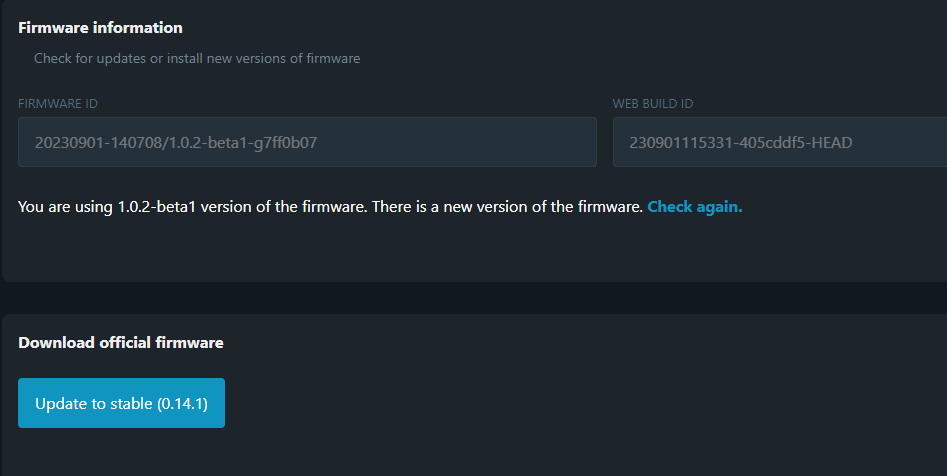

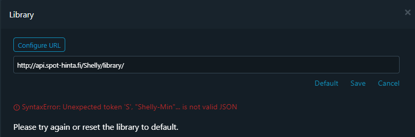

Päivitin Shellyn uusimpaan tarjolla olevaan (beta-versioon) ja lisäilin sinne scriptikirjastoon osoitteen, mutta se antaa tällaisen virheilmoituksen:
Johtuukohan tämä nyt beta-versiosta vai jostain muusta?
Versio on 1.0.2-beta1, eikä tähän jostain syystä nyt muuta versiota edes tarjota vanhan 0.14.1 jälkeen.

katso liitettä 88284

katso liitettä 88285
Tästä olikin eilen puhetta tuolla facebookin Shelly-ryhmän skriptichatissa.
1.0.2-kirjasto käyttää semmoista uutta json-muotoista tiedostoa pohjana, eli tilanne korjaantuu kun Mikki ehtii semmoisen tuonne rakentaa. Url pitää sitten vain päivittää. Skriptin saanee sitä odotellessa copypastella paikalleen.

Joo, täytyy korjata homma kun Shelly tekee tämmöisen pikkuisen yllärimuutoksen taas. Joka tietenkään ei ole taaksepäin yhteensopiva.
Mennee tässä hetki, mutta tuolta voi hakea skriptit: https://github.com/Spot-hinta-fi/Shelly/tree/main/Scripts
Ja sitten on vielä se "kiva" homma, että Shelly porrastelee mihin laitteisiin saa uuden version. Eipä näytä nyt saavan minun laitteisiin uusinta versiota. Mutta tiedän kyllä mitä pitää tehdä.
tk-
Se hyvä puoli tässä sentään on, että uuteen kirjastoon ei tartte lisätä ennen 1.0.0 -yhteensopivia skriptejä.
