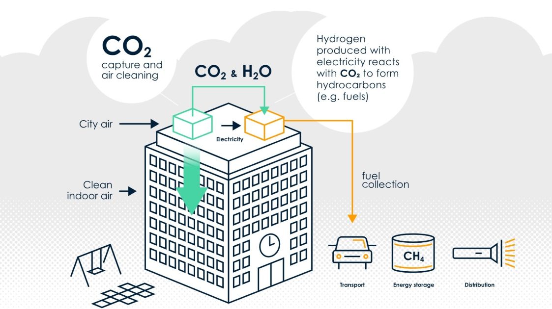

Kaava CO2+ 4H= CH4 + O2
Periaatteessa näin voisi hoitaa ilmaston puhdistamisen ja hapen määrän lisäyksen ja saadaan polttoainetta ilman että hiilijalanjälki kasvaa.

Tietääköhän kukaan, kuinka tuo reaktio saadaan käytännössä kulkeman ja kuinka tuo muodostuva metaani saadaan kerättyä talteen. Ei varmaan ole niin yksinkertainen asia kuin teoriassa näyttää. Hiilidioksia on ilmassa kovin vähän ja tuollaisen maksimissaan 400 ppm metaanipitoisuuden erottaminen ilmasta ei mahda olla kovin helppoa.

Kemiallisesti saa sidottua helposti esim. lipeään tai kalsiumhydoksidiiin. Eikös nämä ole perinteiset menetelmät esim. sukellusveneissä, joskaan ei erityisen ilmastoystävällistä.
Mutta entäs tuo metaanin pyydystäminen noin pienistä pitoisuuksista, jos tuon reaktion nyt edes saa kulkemaan ja metaania muodostumaan.

Käsittääkseni kaupalliselle asteelle kehitetyt hiilidioksidinkerääjät (joiden on tarkoitus syöttää tuotoksensa kasvihuoneeseen tiettyjen viljelykasvien satoa parantamaan) käyttävät tyypillisesti keräysaineena natriumhydroksidia, joka sitten puolestaan regeneroidaan kalsiumoksidin avulla (natriumhydroksidi kerää myös tarvittavan veden ilmasta). Syntyvä kalsiumkarbonaatti sitten regeneroidaan lämmön avulla (esim. sähkövastuskuumennuksella) takaisin kalsiumoksidiksi ja melko puhtaaksi hiilidioksididiksi. Metaania saa sitten Sabatier-reaktorilla (tarvitaan lämpöä, vetyä, reaktiokammio ja sopiva katalyytti), mikä on varsin hyvin hallittu tekniikka jo sadan vuoden takaa.

Taitaa olla höpöhöpö-juttua.
Hiilivoimalasta sais ruunsaasti hiilidioksidia mutta sen purkaminen hiileksi ja hapeksi veisi enemmän energiaa kuin se voimala tuottais energiaa. CO2 > C + O2 tarvii energiaa 393 kJ/mol
Lisää energiaa kuluu vedyn tuottamiseen.
Yhteensä esme CO2 + 2 H2O > CH4 + 2 O2 tarvii energiaa 802 kJ/mol, samanverran tieten saadaan energiaa kun metaani poltetaan eli on ns. muodostumisenergia. Oma ongelmansa myös siinä että metaanin syntyreaktio on tasapainoreaktio, jolloin metaani ja happi pyrkivät mielellään takaisin lähtöaineiksi alemmalle energiatasolle.
Jos oikein ymmärsin niin uudessa prosessissa pyritään matalassa lämpötilassa sähköllä aikaansaamaan tuo reaktio, jolloin hukkalämpöä tulee paljon vähemmän ja metaani ei pyri hajoamaan.
Mutta sitä energiaa tarvitaan jokatapauksessa tuon muodostumisenergian verran.
Jenkit taisi yrittää tuolla menetelmällä tuottaa lentotukialuksilla lentokoneisiin polttoainetta ettei tarvitse maalta käydä hakemassa. Liekkö sekään kokeilua pidemmälle edennyt?

Siis tuo puheena oleva prosessi pyrkii poistamaan hiilidioksidia sisäilmasta (vähentää ilmavaihtotarvetta) eikä todellakaan ole ideana luoda energiaa tyhjästä. Hiilivoima, maakaasu, öljynjalostuotteet jne. ovat aivan poissa pelistä talteenoton tarvitseman (runsaan) energiamäärän tuottajana, samoin perinteinen bioenergia (Sen sijaan ne voisivat olla hyviä valmiiksi rikastetun hiilidioksidin lähteitä vastaavissa prosesseissa).
Kyllä kaikissa näissä on ideana käyttää hyödyksi ajoittain syntyvän aurinko- tai tuulivoimaylijäämän tuottamaa sähköä synteettisten kemikaalien ja polttoaineiden tuotantoon. Joissakin tapauksessa on taas kyse ydinvoiman konvertoinnista kemiallisiksi polttoaineiksi (esimerkkinä suurvallan lentotukialukset, joilla on käydettävissä merivettä ja ilmaa rajattomasti sekä ydinvoimaakin niin paljon kuin tarvitaan; sotilaskoneet taas eivät lennä ilman kerosiinia, jonka merikuljetukset puolestaan ovat sotilaallisessa mielessä hankalia suojata). Kyse on siis eräänlaisesta kemiallisesta akusta polttoainetuotannon tapauksessa. Prosessin hyötysuhde on kuitenkin huono verrattuna kemiallisiin akkuihin (vain vedyn kanssa voitaisiin hätyytellä edes 50% hyötysuhderajaa ja vety puolestaan on lähes toivoton tapa varastoida energiaa, kun vaatii keveytensä takia valtavasti tilavuutta tai painetta tai sitten epätaloudellisen alhaista lämpötilaa; riippumatta siitä, että jotkut vannovat vetypolttokennoautojen nimiin).
