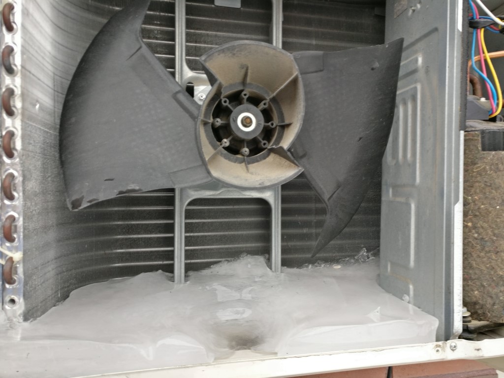

Viime vuonna pelasin patterilla, mutta tänä vuonna pidin pumppua päällä pakkasilla. Hyvin lämpöä puskee, mutta vetää kennon jäähän:
Asensin sinne nyt tollasen motonetin itsestään säätyvän 2m kaapelin jossa tehoa huimat 10W/m. http://www.motonet.fi/fi/tuote/384685/Sulanapitokaapeli-2-metria
Mahtaakohan tuo riittää siihen, että ei menisi jäihin enää? Saako kaapeli muuten koskea tuohon ritilään? Entä onko jotain muuta estettä miksei pumppua voisi käyttää pakkasilla?
Konehuone oli tämän näköinen:

Tuossa Panassa ei ole kuin yksi veden poistumisreitti, joten olisi hyvä että laite olisi hieman taakse kallellaa, jotta vesi ei pääsisi kennon alta pois. Sulanapitovastus pitäisi saada mahdollisimman lähelle kennoa koko matkaltaan, propelin eteen on turha vastusta laitella.
Kumimatto kennon alla auttaa myöskin siinä ettei vesi kulkeutuu reikää kohti ja ei mene pellille propellin eteen jäätymään. ;)

Luulen, että tuo kaato homma on kunnossa kun oli vääntynyt tuo ala pelti jonkin verran jään voimasta ja juuri taakse päin. Sitä jäätä oli siis aika reilusti. Olin jo lähemmäs toista tuntia sulatellut sitä kun tuon edellisen postauksen kuvan hoksasin ottaa.

Dropboxi oli lopettanut public folderin joten kaikki linkit hävinneet :O Eikä noita ole kovin montaa tullut tungettua pisin maailmaa. Saa korjattua manuaalisesti, mutta silloinkin joutuu ensin ottamaan uuden share linkin kuvasta sekä vaihtamaan vielä linkin osotteen alun www.dropbox.com/xkuvansijitaintix tilalle osoitteen https://dl.dropboxusercontent.com/xkuvansijaintix. Ei saa otettua enää omista kansioista suoraan copy public link.
Mutta juu aiheeseen. Kenno meni jäähän ekalla virityksellä tuolloin. Nyt sain aikaiseksi laittaa kumimattoa (en muistanut napata kuvaa). Ja nyrhisin sivareilla pikaisesti sormenpään kokoista reikää vähäsen edes isommaksi. Jäi kovin epäilyttämään tuo lämmityskaapelin toiminta kun kerää senkin varteen jääpuikkoa? Vai eikö niissä vaan riitä teho vai onko särki? En jaksanut tuhlata pistorasiaa vaan katkasin tulpan ja on kytketty samaan jakorasiaan mihin kytkin sisäyksikönkin (siitäkin otettu tulppa pois ja viety sähköt ulos kun en halunnut sisälle pistorasiaa).
