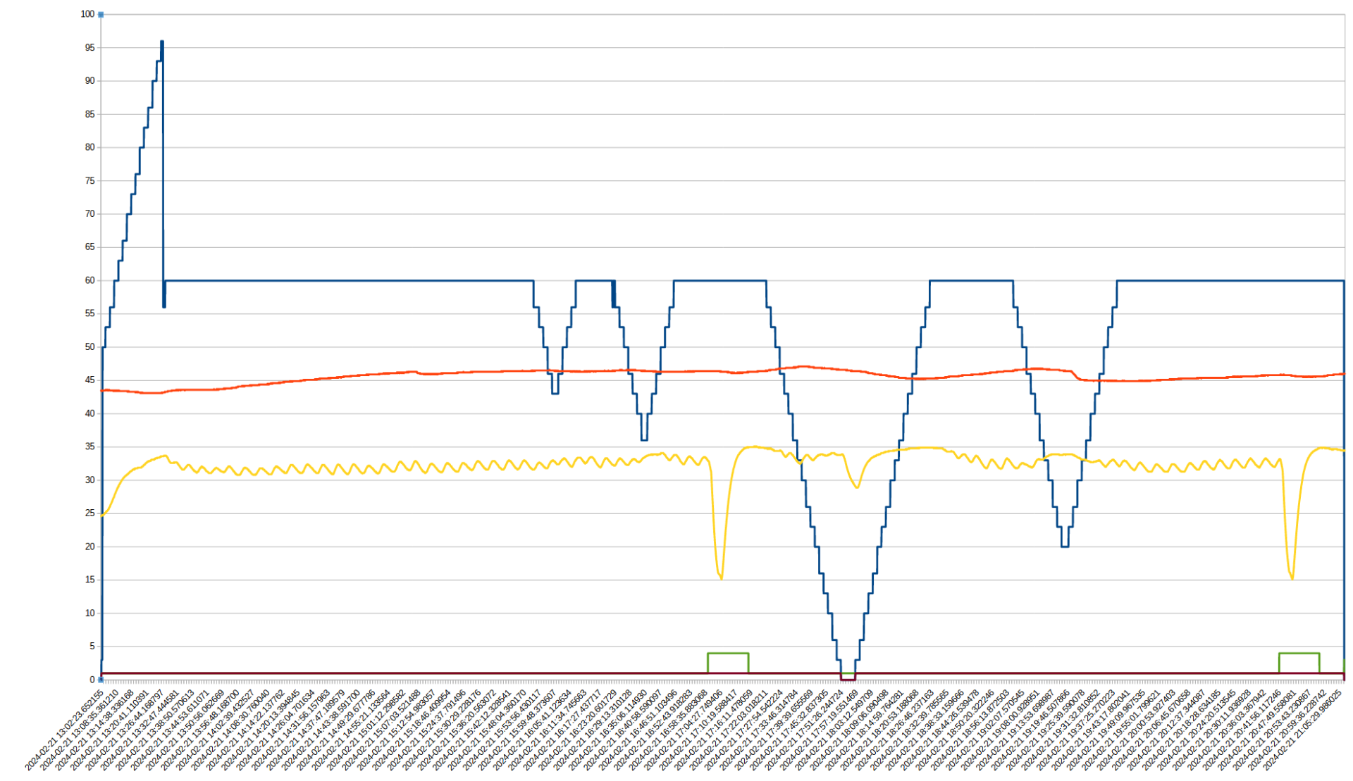

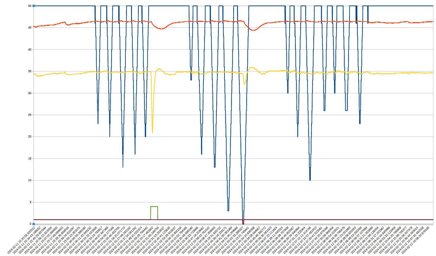

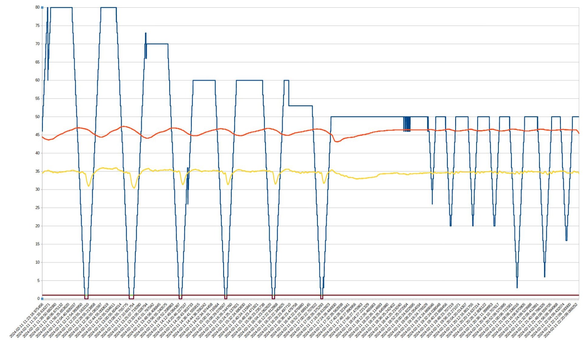

Ensimmäisiä tuloksia datankeruuskriptistä, lauantai 10.2.
Sininen: teho prosentteina
Oranssi: varaajan ylälämpö (pyynti asetettu nyt 46 asteeseen)
Keltainen: kylmäaineen paluupuolen lämpö heti varaajan kierukan jälkeen
Vihreä: status, arvo 4 tarkoittaa sulatusta
Ruskea: toinen status, lämmitysmoodi

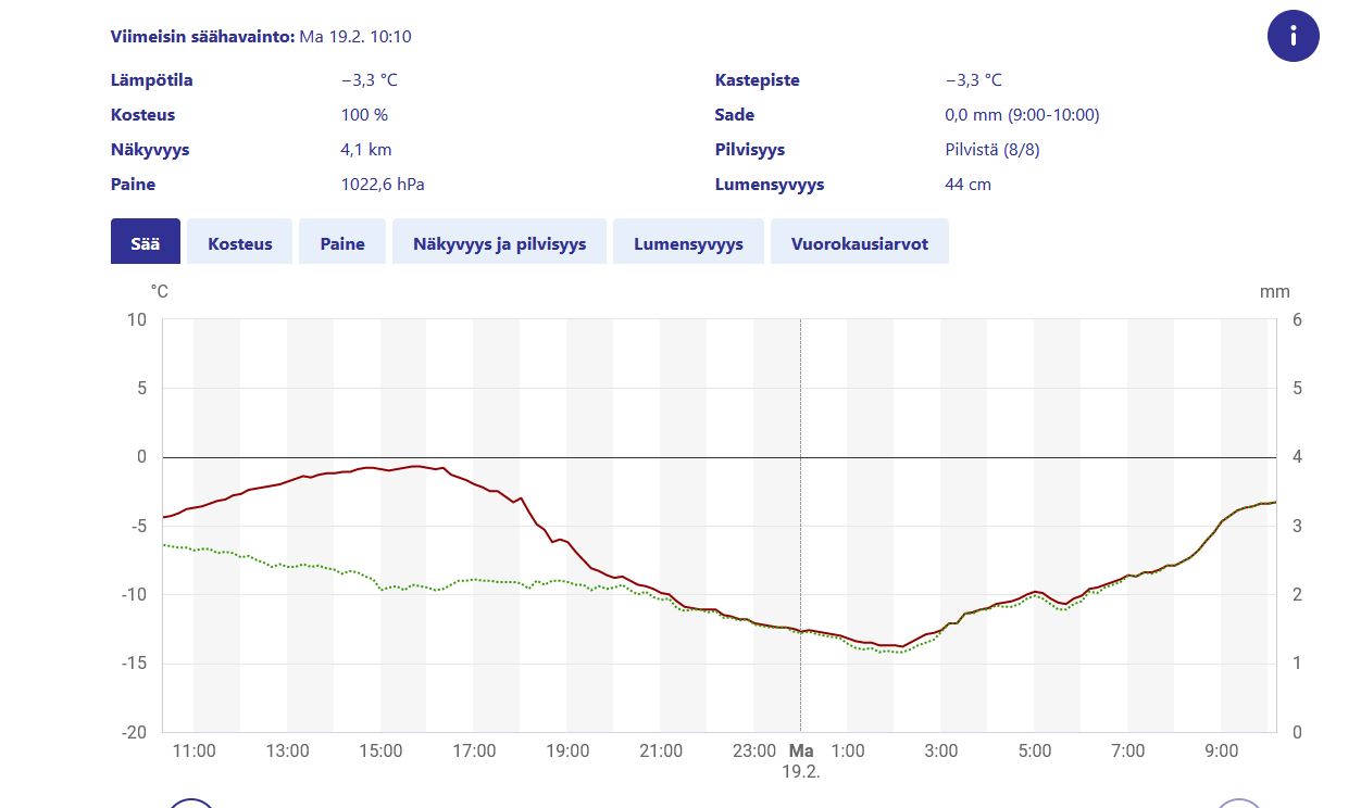

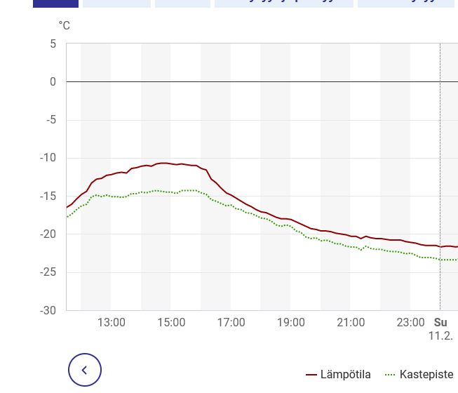

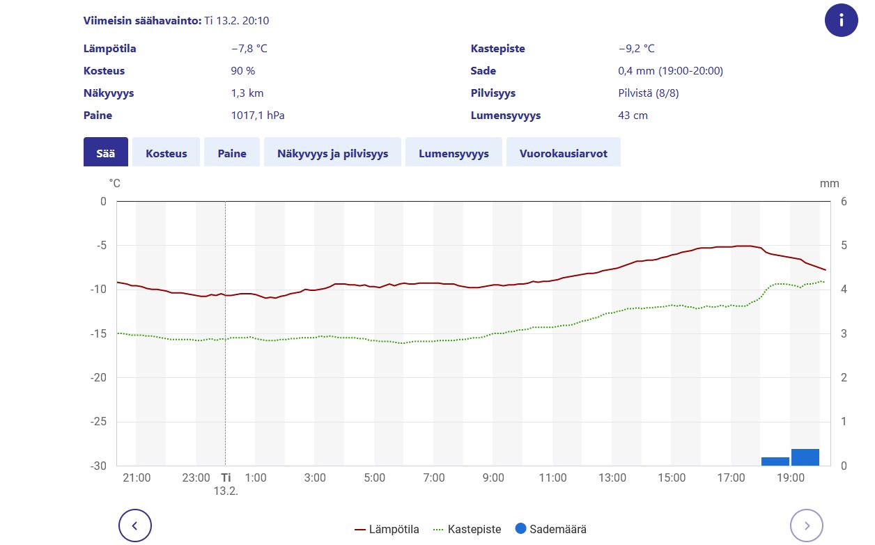

Mukana screecshot FMI:n sivuilta, josta näkyy päivän lämpötila meilläpäin
Näyttää että sulatti vain kerran eilisen iltapäivän aikana. Nyt ei isompaa jääkertymää kennossa
Näköjään käy aika katkovasti vaikka pakkasta -10 tai enemmän. Tiputin maksimitehto 80%iin.

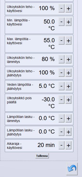

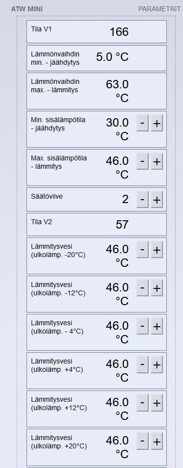

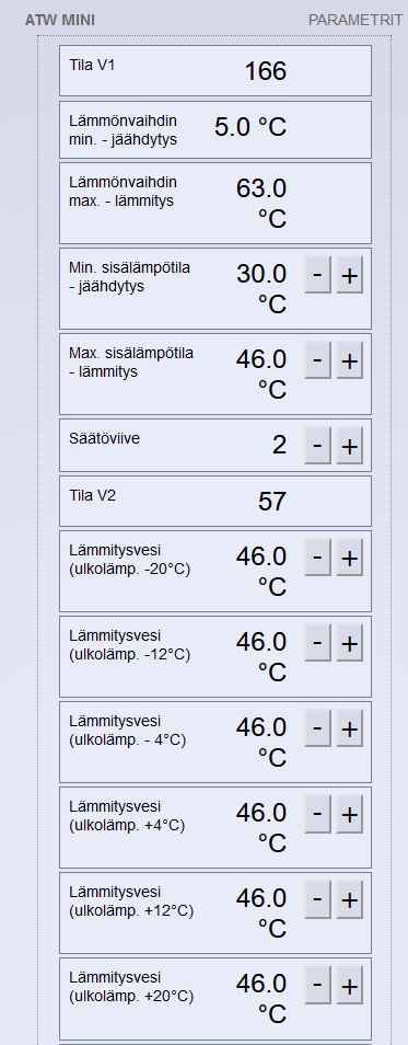

Ei mielestäni ole mitään näkyvissä olevaa sulatukseen liittyvää konffausta.
Tässä kaikki mitä Impromat UTI-IQCP -ohjaimelta näkee selaimella.
Huoltokaverin kanssa keskusteltuani jäin siihen käsitykseen, että ulkoyksikkö tekee sulatuspäätöksen itsenäisesti omien mittaustensa pohjalta, eikä siihen voi ainakaan tällä ohjaimella vaikuttaa.

Pitää kaivella manuaalia netistä. Onko vinkkejä? Tai voin myös kysäistä maahantuojalta.
Joku erillinen työkalu tai johto+softa siihen kyllä tarvitaan, en ainakaan nähnyt mitään näyttöä tai muuta parametrointiliitäntää siellä ulkoyksikön pääpiirikortilla. Mitään Fujitsun paneeleja tässä ei siis ole. Vain tuo Impromat, ja kaikki mulle näkyvät parametrit listattuna yllä.

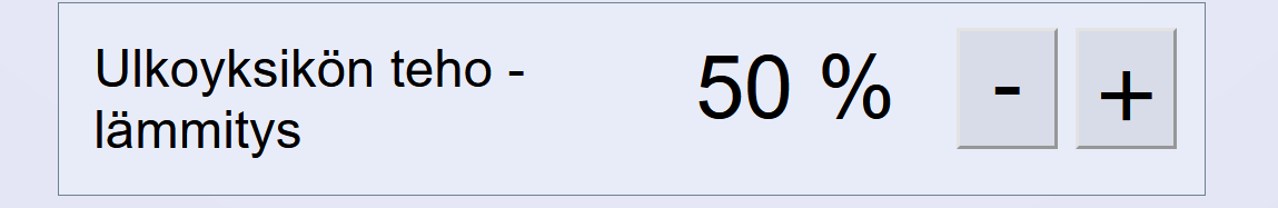

Elien pudottelin ulkoyksikön max tehoja pykälä kerrallaan alemmas, kunnes tuo käytön katkominen loppui tai ainakin väheni paljon.
Päädyin lopuksi vain 50% teholle.
Säätöhetket näkyvät tuossa 11.2. kuvassa tehokäyrän 'räpsyinä'.
Yksi sulatus taltioitui eilen ja toinen viime yönä. Kenno pysyy nyt lähes jäättömänä ajaessa 50% tehoa. Ja ulkoyksikön ääni on myös mukavasti hiljaisempi.
Pitänee kokeilla nostaa tehot takaisin 80-100% tasolle ja katsoa alkaako silloin jäätä kertymään samaan malliin kuin ennen viimeisintä huoltokäyntiä.
Ihmetyttää että tilanne parani, vaikka 'ei olisi pitänyt'. Hommaan siis saattoi vaikuttaa viimeisimmässä huollossa tehty ruuviliittimien kiristys sisällä ohjausmokkuloiden kytkennöissä tai sitten anturien uudelleenkalibrointi siinä yhteydessä kun kokeiltiin sitä uudempaa UTI-INV-W yksikköä, joka ei parantanut sulatustilannetta silloin. En silti tajua miten se olisi voinut estää ulkoyksikköä sulattamasta.
Seuranta ja ihmettely jatkuu.
Osaako kukaan vinkata mitä tuo Impromatin parametri 'säätöviive / regulation constant' oikein tekee milläkin asennolla? Manuaali ei selitä kunnolla.
Jos sillä saisi loivemmat mutkat tehokäyrään, niin sekin voisi osaltaan auttaa katkojen vähentämiseen.
"Regulation constant - value affecting the communication speed with the outdoor unit."
Kysymys raadille: kun nyt ainakin itselle käyristä näyttää että tuo 14kW kone on ylitehoinen tähän tarpeeseen, niin kumpaa veikkaatte paremmaksi vaihtoehdoksi:
1. Ajetaan täysillä, jolloin hyötysuhde oletettavasti parempi niinä hetkinä kun tehot ylhäällä. Ja hyväksytään noin fifty fifty katkokäynti.
2. Pudotetaan tehot alemmas esim tähän 50%iin ja ajetaan tasaista ajoa sillä. Oletettavasti silloin 50% teholla hyötysuhde huonompi kuin 100% teholla. Vai onko?

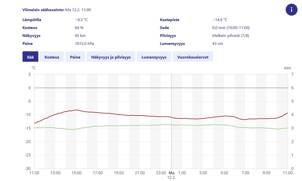

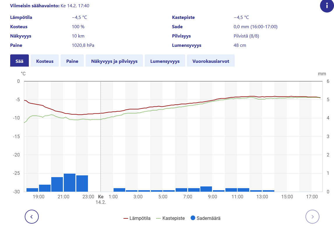

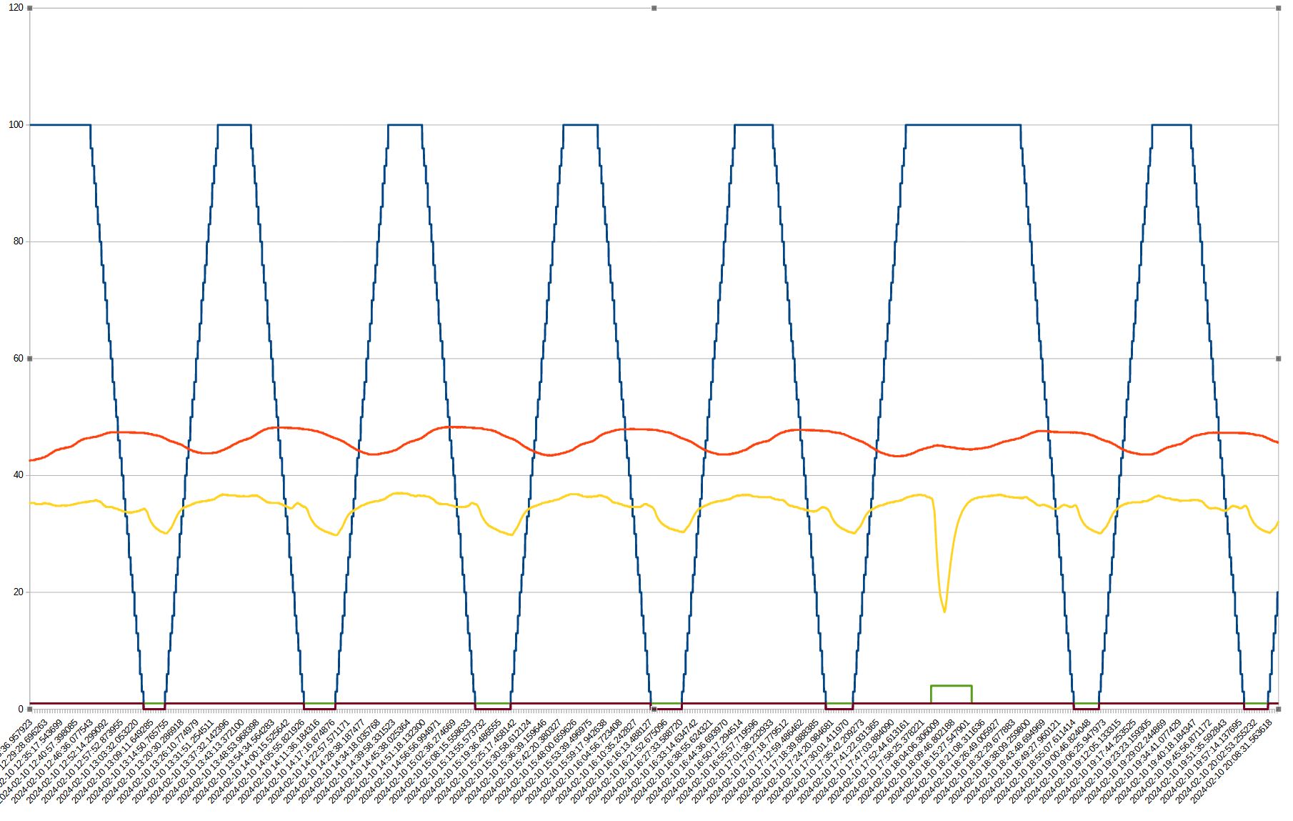

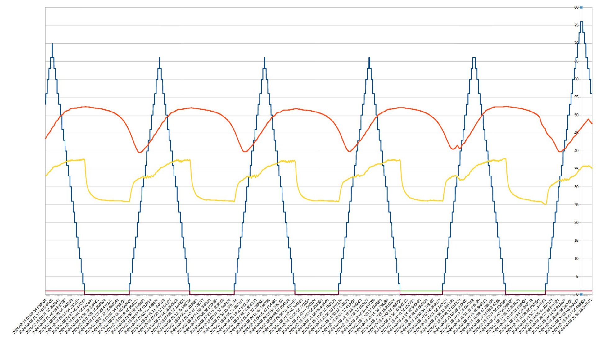

Päivän päivittelyjä. Kenno yllättävästi ei enää jäässä. Nyt vianhakumielessä nostettu teho 43%-> 100% jotta näkisi alkaako uudelleen jäätää täysteholla kelin lämmetessä hieman ja lumisateen alkaessa.
Ja kuten käyrästä näkee, niin aika paljon katkoja 100%lla.
Tästä aamusta alkaen sulattanut vain yhden kerran iltapäivällä.

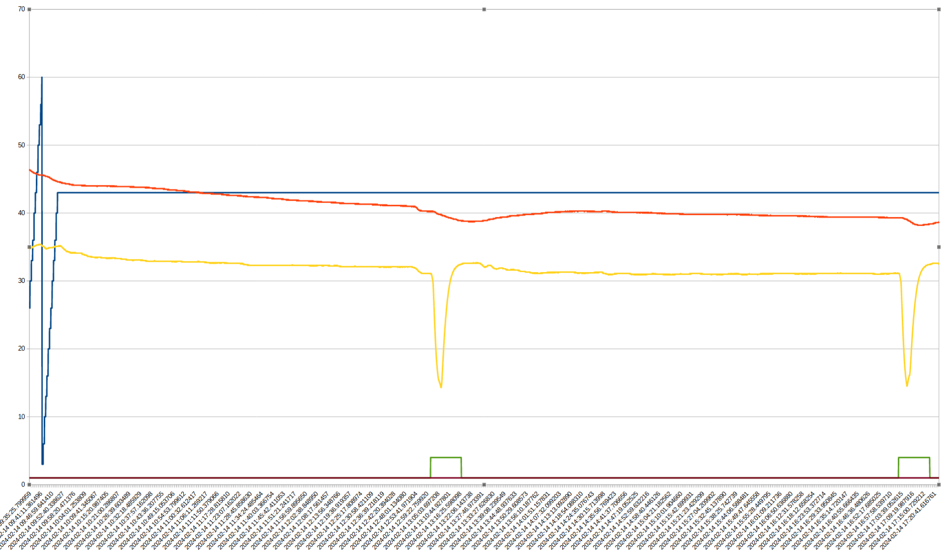

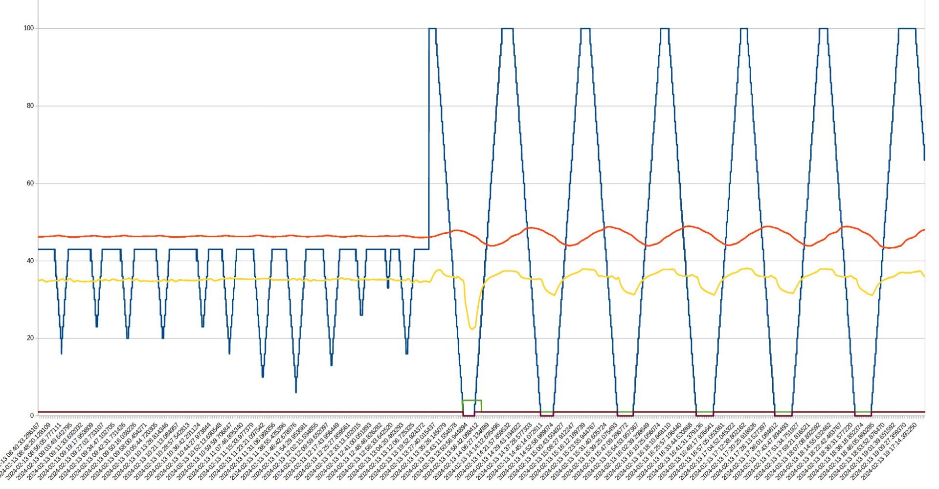

Tuleekos tuolla alhaisella teholla noin paljon enemmän startteja kuin ylöspäin menoja on. Korreloiko sähkönkulutuksen kanssa ?
Tuossa edellisen postauksen käyrässä 13.2.2024 on tilanne jossa ensin on ajettu 43% teholla (sininen käyrä) aamupäivä noin klo 13 asti. Siinä siis pumppu ei ole pysähdellyt, vaan tehot vaihdelleet n 16% - 43% , ja pöntön pyyntilämpö 46 astetta(oranssi käyrä) on saavutettu aika tasaisesti.
Klo 13 tienoilla soittelin huollon kanssa, ja suunniteltiin että palautan 100% tehot (tehty n klo 13:20) tuon jäätämisongelman haarukoimiseksi. 43% teholla kun kenno pysyi omituisesti jäättömänä.
100% teholla tulee jatkuvaa katkokäyntiä. Pysähtymisen näkee tuosta alimmasta ruskeasta käyrästä tehojen ollessa 0.
Impromat näköjään ajaa nopealla säädöllä 'laidasta laitaan' 0% - 100% välillä. Jäätäkin alkoi täydellä teholla heti kertymään enemmän kuin mitä harvakseltaan tapahtuva laimea sulatus pystyy sulattamaan.

Tässä tämän päivän käyrät aamusta tähän hetkeen. Teho max 43%. 2 sulatusta koko päivän aikana.
Näköjään nyt vaikeuksia saada 46 asteen pyyntiä tehtyä, kun kennossa huuretta ja jäätä päivän lumisateesta.
Eipä se oikein tunnu kunnolla sulattavan kummallakaan teholla. Vaikea vertailla, kun 100% teholla sitten jäätääkin paljon enemmän.

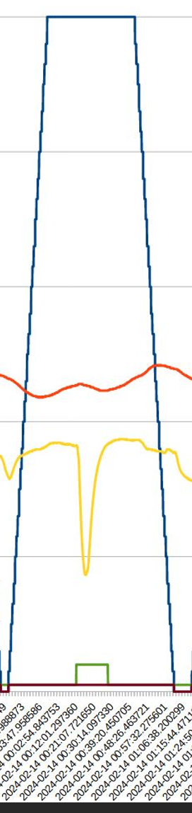

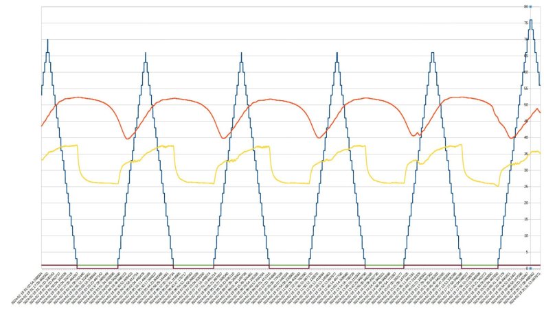

Alla esimerkki viime yöltä. Teho 100%. lämmityksessä. Sulatuksenaikaankin sama 100% teho (sulatus -> vihreä status arvossa 4).
Tuota oikeaa tehonkulutusta sulattaessa 100% teholla en ole kyllä varmistanut erillistä tehonmittausta seuraamalla samaan aikaan.
Mietityttää myös tuo että varaajan ylälämpö ei tunnu laskevan juuri lainkaan sulatuksen aikana. (oranssi käyrä) Itse olettaisin kunnollisen sulatuksen ottavan lämpöä varaajasta niin paljon, että se näkyisi lukemassa selvemmin.

Perjantaina sain ohjeen laittaa parametri 'säätöviive' arvoon 10. (oli aikaisemmin 2) ja ajaa sillä jonkin aikaa.
Säätöviiveelle sain seuraavanlaisen selityksen: parametrin arvo * 20sek on yhden 'tehopykälän' kesto. Eli arvolla 2 kutakin tehopykälää ajetaan 40 s. Eli nyt arvolla 10 yhden tehotason kesto olisi 200 s. Loggauksen mukaan näin onkin.
Ohjeista ymmärsin, että ulkoyksikkö alkaa sulattaa vasta tietyn käyntiajan jälkeen, ja tuo sulatuslaskuri nollautuu pumpun käydessä pois päältä.
Eli jos pumppu katkoo käyntiä toistuvasti, niin sulatukseen asti ei koskaan päästä. Vaikuttaa loogiselta selitykseltä, mutta minusta suorastaan ohjauslogiikan puutteelta.
Tuolla säätöviiveen lisäyksellä siis tavoitellaan loivempaa käyrää ja pidempää ajoaikaa, jolloin sulatus ehtisi tapahtua.
Vielä ei oinnistunut, Tekee tuollaista 'parin tunnin pyramidia' näillä keleillä. Eikä sulata kertaakaan, joka sinänsä sopii tuohon edellä kuvattuun ulkoyksikön logiikkaan.
Voi kunpa Impromatin koodari olisi joskus kuullut PID -säätimestä...
Tuotahan voisi tietysti itse yrittää optimoida ohjausskriptillä. Huijaisi Impromatia laittamalla pyynnin todella isoksi, ja sitten ajaisi omalla algoritmilla eri tehoja, niin että pysyttäisiin tuossa halutun 46 asteen tuntumassa.
Lisäksi kun ajoteho vaikuttaa myös sulatustehoon, niin pitäisi laittaa teho täysille sulatusmoodin mennessä päälle.
Kikkailua, mutta periaatteessa voisi toimia. Ensin vaan pitäisi tuo selkeä vika saada korjatuksi.
    277,2 KB · Katsottu: 23

Alla tukkoon jäätymiseen lopetettu testiajo eilisen huollon jälkeen, 60% teho ja 50 asteen pyynti ajoajan maksimoimiseksi. Pyyntiä ei koskaan saavutettu. En osaa sanoa, miksi pumppu on silti himmaillut ajoittain tehoja(sininen).
Eli kaksi n 15min sulatusta, joiden aikana pieni osa kennon huurteesta suli, osa pehmeni sohjoksi ja jäätyi taas, muutama desi haaleaa vettä tuli koneen alle. Ulkolämpö -1 tai nollakeli.
Sattuuko kellään muulla olemaan mitään taltioitua dataa varaajan ylälämmön käyttäytymisestä sulatuksen aikana?
Montako kWh on 'yksi onnistunut sulatus nollakelissä'?
Nyt sulatusmoodin (vihreä) aikana varaajan lämpö (oranssi) ei juuri laske.
Meillä siis 470 litran kerrostava Akvatherm suorakytkennällä ilman erillistä levylämmönvaihdinta.
Ilmiö on minusta aikalailla linjassa sen kanssa, että laite on sulatusmoodissa, mutta syystä tai toisesta kennoon ei mene lämpöä varaajasta.
Kiinnostaisi, että kuinka iso monttu tuohon ylälämpöön kuuluisi tulla onnistuneen sulatuksen kohdalla.

Hetkinen vierähtikin.... Tässä tilannepäivitystä:
Ulkoyksikön ohjainkortin vaihto maaliskuun alussa sitten lopulta tehosi sulatuksen ongelmiin. Huollon teki Klimatherm.
Vaihdon jälkeen alkoin sulattaa loogisemmin 3-4 kertaa vuorokaudessa. Enimmillään näin muutaman milliin huurteen kennossa, ei koskaan sen enempää.
Ja sulatus tosiaan tapahtui kunnon tehoilla ja kenno suli ja kuivui täysin. Ennen kuin säät lämpenivät oli kuitenkin useampi viikko kosteaa keliä lämmöt nollan molemmin puolin. Joten hyvältä vaikuttaa sulatuksen osalta.
