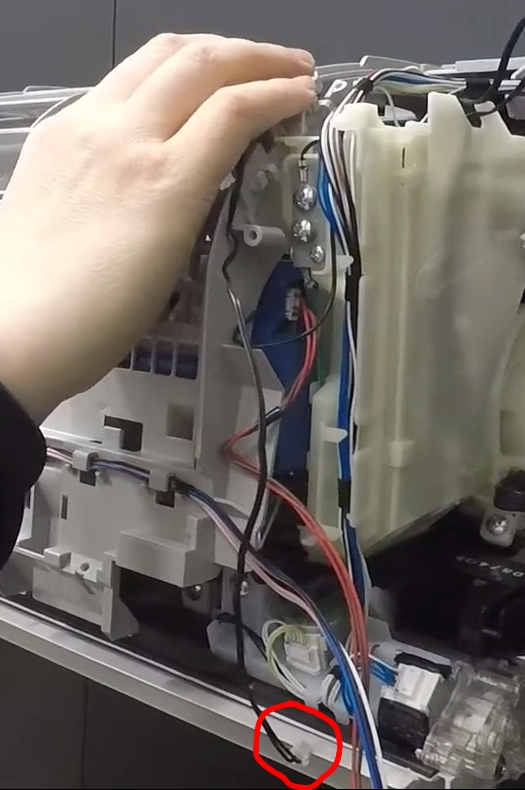

Onko kukaan siirtänyt tämän laitten imuilman anturia ulos koneesta? En ole ainakaan kuullut moista tapahtuneen.
Minkälainen työmaahan se olisi? Mitä tarvikkeita/komponentteja mahdollisesti tarvitsee varata, mitä johtoa ja kuinka pitkästi sitä kestäisi laittaa, 5 metriä ok? Siirtyykö nykyinen anturi helposti, vai kannattaako se jättää paikalleen, ja hankkia eri anturi koneen ulkopuolelle ja kytkeä sinne piuha?
Tässä tilassa sen verran kuitenkin eteiseen pakkaantuu tuota ilmaa, että joutuu lähes päivittäin ainakin pari kertaa säätämään lämpötilapyyntiä ja/tai puhallinta ulkolämpötilan, auringonpaisteen yms mukaan. Varmasti vähentyisi säätäminen minimiin, ja lämpötila pysyisi tasaisempana, jos saisin anturin siirrettyä koneesta eteisen puolelta tuonne keittiöön esim.
Anturi lienee tuossa merkatussa kohdassa, mutta videolta ei vielä oikein avaudu, mitä mahdollisuuksia tähän modiin olisi.
Onko tuo anturi irrotettavissa, ja jollakin pikaliittimellä kiinni kortissa? Piuha poikki ja lisää johtoa väliin?
jamseil
1:27 kohdalla näkyy johto ja piirilevynliitin.
Toisessa päässä pieni liitin, vähän samanlainen kun pc tuulettimessa. Toisessa päässä kiinteä ntc vastus.
Johtimet todennäköisesti 0,5-0,75mm2.
Helpoin tuo on tehdä katkaisemalla johto, juottaa tarvittava jatko väliin ja ohut kutistesukka päälle.
Panaan jatkoin kaikki kolme anturia tuolla tekniikalla, että sain ne yltämään levarille.
Noissa riitti noin 3m jatkot, tuskin tulee 5m jatkosta mitään ongelmia.

Eli tuo keltanen liitin ilmeisesti. En ole vielä lähtenyt purkamaan laitetta, hyvä etukäteen vähän tutkia mitä on edessä.
Samaan tapaan ajattelin tehdä alustavasti.
