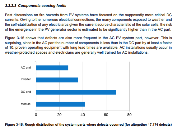

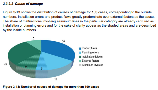

Sivu 56: https://www.energy.gov/sites/prod/files/2018/10/f56/PV Fire Safety Fire Guideline_Translation_V04 20180614_FINAL.pdf
Jos komponenteista aiheutuviin syihin mennään niin tuossa yllä linkatussa rapsassa järjetys on seuraava

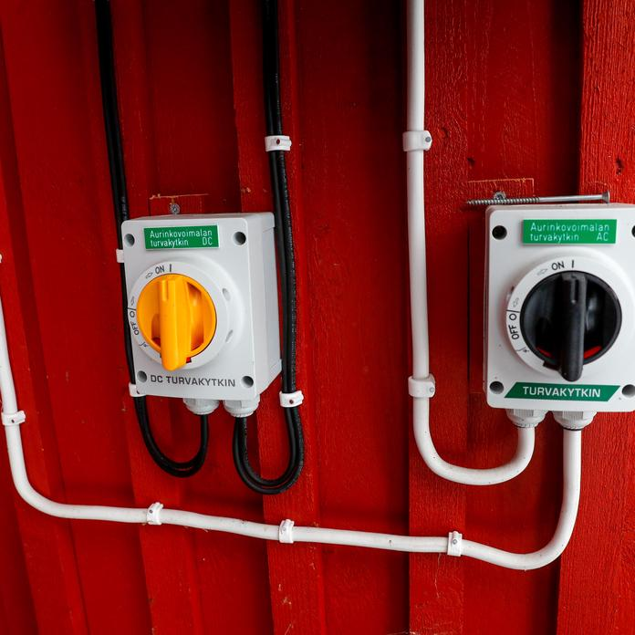

Minusta tuo näyttää AC puolen turvakytkimeltä.
Vai onkohan tuossa ollut DC puolelle omansa mutta revitty irti samalla kuin DC piuhat (piuhat katkaistu heti invertterin alapuolelta)
Seinässä oleva on AC-puolen, mutta tekstissä puhutaan DC-kytkimestä, joten luultavasti se on revitty pois ja/tai palanut kokonaan.

Piti oikein käydä kadulla kävelemässä, aika monella naapurilla on uudet aurinkosähkösysteemit. Ainakin se jonka tekniikka näkyi hyvin kadulle oli kytketty niin että paneeleiden ja invertterin välissä on DC-turvakytkin, invertterin AC-puolella oli sitten vielä toinen turvakytkin.
Erityisesti pisti silmään se, että katolta tulevat DC-johtimet (punainen ja musta) oli niputettu yhteen ja kulkivat samassa alumiiniputkessa. Tuo ei ainakaan suojaa yhtään hiukkaakaan valokaarelta.
Kuva netistä, samalla tavalla tuossakin on erilliset DC- ja AC-turvakytkimet
jarkko_h
+ja- vierekkäin ei ole hyvä asia. Jos jossain syttyy sarjavalokaari, muuttuu se helposti rinnakkaisvalokaareksi. Tuommoinen voi kulkea metrejä DC-johtimia pitkin. On kuin nopeasti liikkiva hitsipilli. Joskus työmalla kollega sammutti tuommoisen johtoa pitkin etenevän valokaaren katkaisemalla johdon syötön puolelta pitkillä pihdeillä. Oli hurja näky. Valokaari sai alkunsa viallisesta kesken jääneestä liitoksesta.
En toisi edes +ja- saman turvakytkimen sisälle. Jos joskus asennutan aurinkopaeelisysteemin, tulee kriittisten paikkojen alueilla +ja - väliin aina kunnon ilmaväli ja ryömintävälierotus.

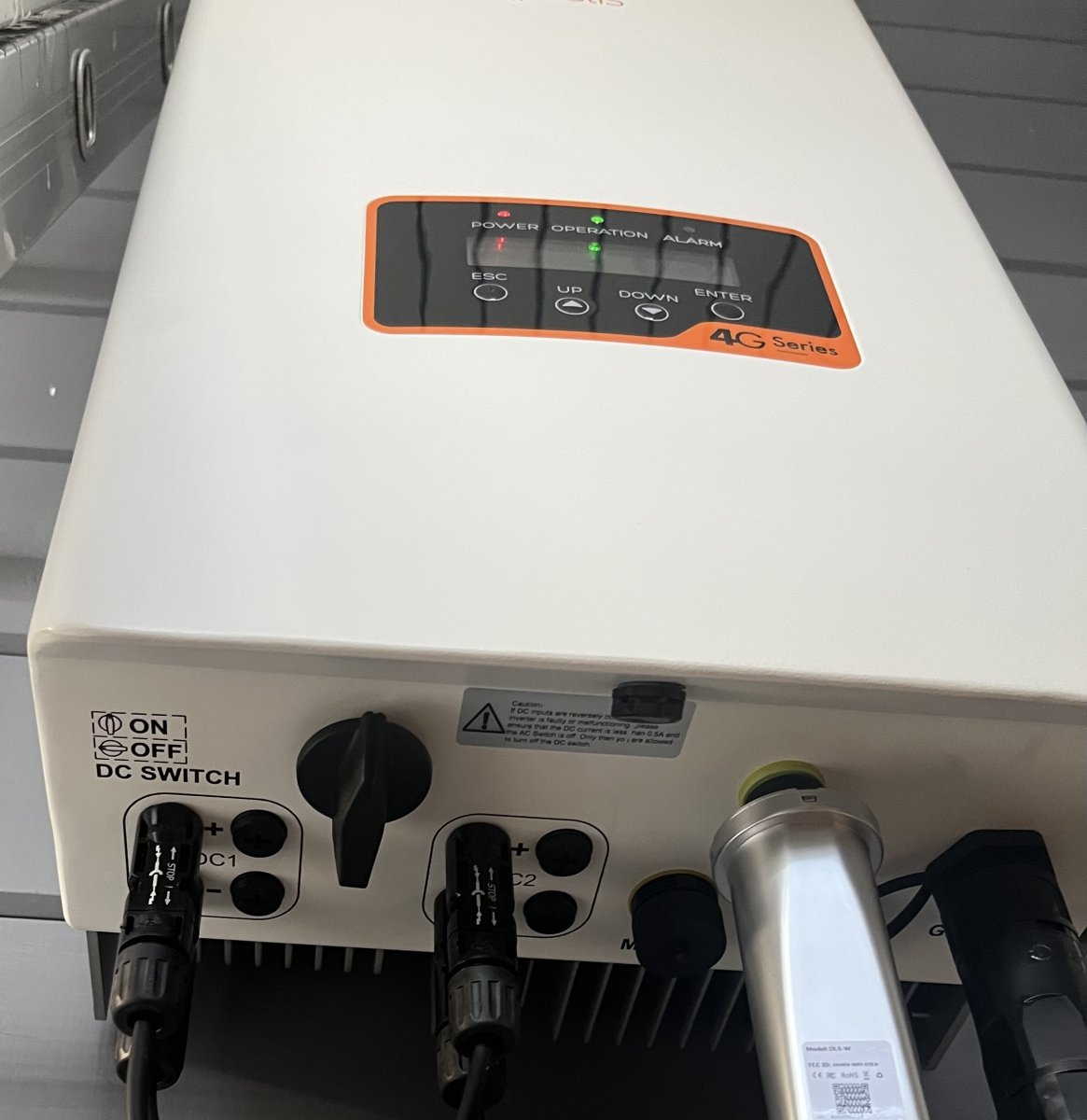

^Joku yllä mainitsi että DC puolen kytkintä ei ehkä kannata käännellä kovan kuorman aikana. Eli kannattaa odotella pilvistä päivää tai peittää paneeleita jotta jännite saadaan pienemmäksi (valokaaririski kytkimessä pienenee).
Hutti
ihan niinkuin se estäisi paneleista tulevan virran, heh, heh
Mitenkäs tämä oikein menee. Jännite tulee kyllä paneeleilta, jos ovat valossa, mutta ei kait sieltä juuri virtaa tule, jos ei ole invertteri kiinni järjestelmässä?
Itseä jotenkin "kuvottaa" tuo korkea DC-puolen jännite. Noilla mikroinverttereillä alle 50V toimiessa ei niin pahasti pelota tehdä kytkentöjä itsekkään :)
Joo kannattaa muistaa että paneeleilta tulee tehoa vaikka kytkin olisi missä asennossa. Eli plus ja miinus piuhaan ei kannata koskea samanaikaisesti eikä muutenkaan päästää piuhan päitä koskemaan mihinkään.
