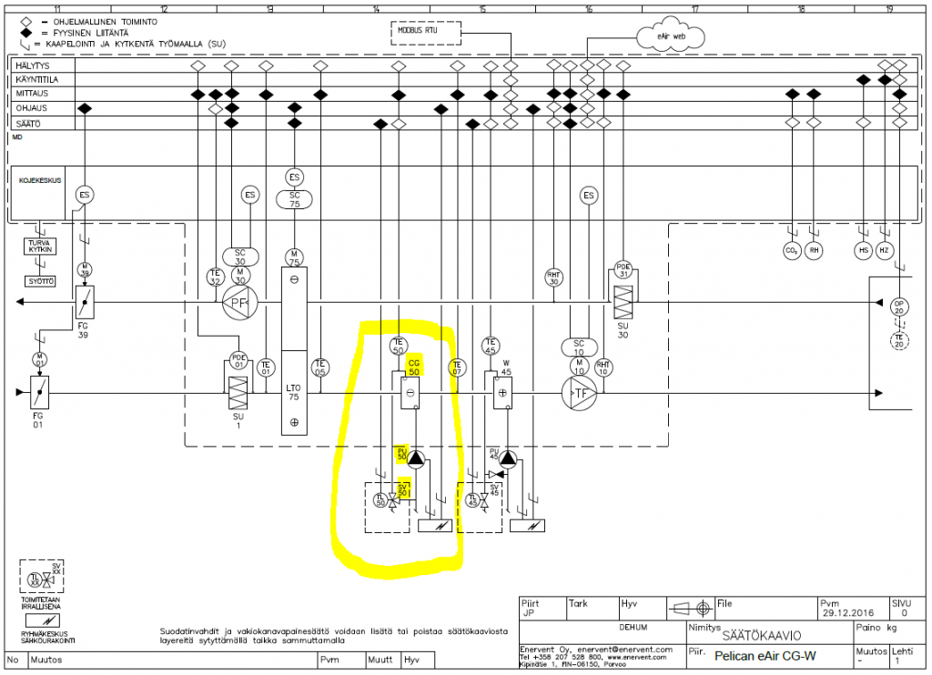

Ilmanvaihtoputkia vetelen uudisrakennukseen, tuloilma jäähdytetään maalämpökaivon lämmönkeruunesteellä ja jälkilämmitys vesipatterilla joka kytketään lämminvesikiertopiiriin.
IV-kone Enervent Pelican eAir W-CG
