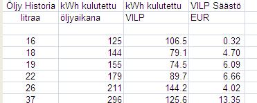

Eli teillä meni lkv+lämmitykseen vkolla 35 yhteensä 17+79+25 kwh = 121 kwh? Vai katonko mä tota jotenkin väärin.
Excelissä on tosiaan kaksi pollucom "laskuri" saraketta jotka mittaa tuotetun energian käyttöveteen ja lämmitykseen (sinisellä) ja 9000E sarake sitten kulutetun sähkön. Tästä lasken cop sarakkeen ja sitten lisäksi tuo vedenlämmitys. (punaisella)
Eli vko 35 sähköä kului 79 + 25 kWh

Täällä vko 35 140kwh, vko 36 68kwh ja vko 37 81 kwh. Nämä sis. lkv ja lämmityskwh:t.
Tuolta http://lampopumput.info/foorumi/index.php?topic=5134.msg61680#msg61680 mun kuvat ja Riksun taikasanana toimi Climasnap. Pitäis varmaan päivittää noita omia kuviakin joskus kun tuonne on tullut lisää kilkettä ja muutoksia. Kiitokset Sammypirulle Pollucomeista, mutta pannun päällä ne vieläkin odottaa kiinni laittamista... Ehkä sit syssymmällä... Jonain vuonna... ;D

Mythbusters -mitä VILP säästää vrt öljy
Laskeskelin joutessa mitä säästöä tämmöinen systeemi tuonut per viikko:
Öljyn hinnaksi 70c, verrokkisarake on öljylle 8kWh/litra, sähkö on 10 c. VILP sähkösarakkeessa on myös käyttövesikuumennus.
EDIT: öljyhistoria olikin väärin
EDIT2: olikin tuotettu energia eikä käytetty
No vähän parempi nyt...paitsi jos on ollut erityisen kylmä syyskuu...
