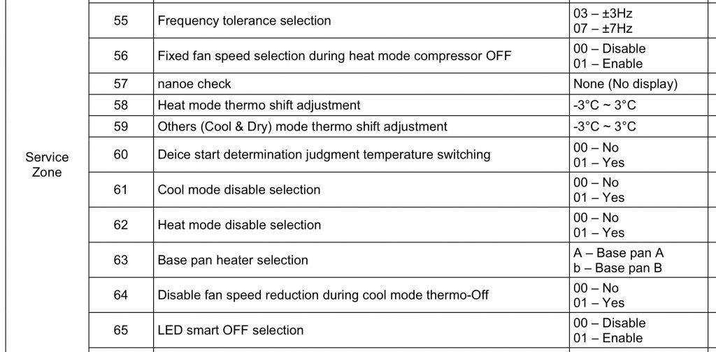

Millähän logiikalla mahtaa XKE:n ulkoyksikön pohjalevyn sulatusvastus toimia? En löytänyt service manuaalista kuvausta. Huoltoasetuksissa näyttää olevan joku asetus 63 sille: base pan A ja B. Mitä mahtaa tarkoittaa?
Asetus 60 on ilmeisesti kennon sulatuslogiikan lämpötilan mittaukseen liittyvä. Sivulla 88 mainitaan, että oletusarvoisesti käytössä on New Deice Judgement. Ilmeisesti voi palata vanhaan jos se tuntui paremmalta.
Liekö asetukset 58 ja 59 sisäyksikön lämpötilan mittauksen kalibroinista varten?

Juuri tässä odottelen "tulosta" pumpulta. Menin vielä kaukosäätimeltä katsomaan asetuksia,niin asetus 60 näytti 00.
Vaihdoin sen 01 ja nyt täytyy odotella vielä miten käy.

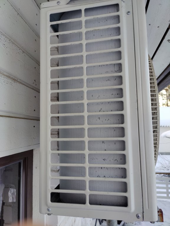

Meneekö sulatus vedet astiaan?
Pidän kohtuu suorituksena jos tuolla teholla ollaan jossain 0.6litraa sulatus vettä per sulatus ja sulatus väli on 60-90min tasoa.
Toki jos saat kuvan näpättyä kennosta sulatuksen alkaessa niin nähdään kuin kohdalleen se noissa olosuhteissa sattuu.
Tuossa malliksi kuva kuinka paljon sulatettavaa uskaltaa rankasti modattuun lämpöpankilliseen panaankin kerätä ennen kuin sulatus sallitaan
