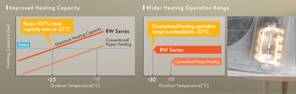

Tuossa kuvassa se "Hyper heating" näkyy, kyse on vaan siitä missä lämpötilassa se "rated capacity" ilmoitetaan.
Tässä saa siis isomman koneen samalla nimellisteholla kuin jos nimellisteho on mitattu lämpimämmässä. Jos kilpailija myy saman kokoisen isommalla teholukemalla (korkeammassa lämpötilassa) halvemmalla, se on järkevämpi ostos.
Toki mitoittamista Suomessa helpottaa että nimellisteholukemat on lähempänä todellisia oloja.
Ominaisuus taulokossa ainoa ero LN ja RW välillä on ultima nimitys ja ”Fonction sélection mode rapide : Grande pièce / Eco / Silence”
Mitähän tuo ultima nimitys pitää sisällään? Kennojen kasvatus? Ja sen myötä COP kasvaa ja pakkasraja laskee?
Teknisissä tiedoissa RW vääntää nimellisteholla -25 asti (FT ja LN -15 asti), -30 asteessa teho hieman tippuu.
Ohjelmallisestikaan tehoa ei ole rajattu kun suluissa on ilmeisesti todellinen käytettävissä oleva tehoalue. Lämpimällä kelillä noin tuplateho nimellistehoon verrattuna.

Nimellisteho -25C saakka = Ultimate

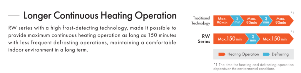

Nyt vaan odotellaan suomeen saapuvaksi tätä mallia ottaisin kyllä vaihtaisin LN mallin tilalle vaikka etelä suomessa (Mäntsälä) asunkin, mutta viime talvena se kävi -27°C lämpöä siis Mitsun LN ei tullut paljoa mitään joten tämähän sopisi lämmitys tehtävään sopivasti, tuo 150 min välein tapahtuva sulatus on todella hyvä nyt näyttäisi suunta menevän positiivisen puolelle sulatuksien suhteen, joten myyntiin etelä ja pohjois suomeen Scanofficelle rummuttamaan tätä mallia tuontiin ja myyntiin.
Ilmavaiva
Max lämmitysaika 150 min *1
*1 Lämmitys- ja sulatusaika riippuu ympäristöolosuhteista.
Maximi lämmitysaika näyttäisi olevan sama kuin LN:llä.
Paljonkohan on Minimi lämmitysaika? LN:llä se on 30 min.

Sulatetaan kun kenno tarpeeksi huurussa. Miten tämä laite voisi toimia eri tavalla kuin aiemmat? Käyhän esim. FH35 2,5 tuntia tietyillä keleillä. Nyt kun katson käyriä niin on käynyt jo 22 tuntia ilman sulatuksia, ulkolämpötila toki plussalla.
