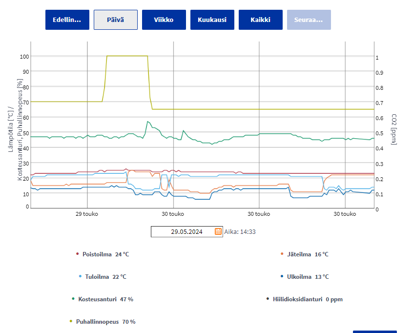

Ongelma olisi seuraavanlainen.

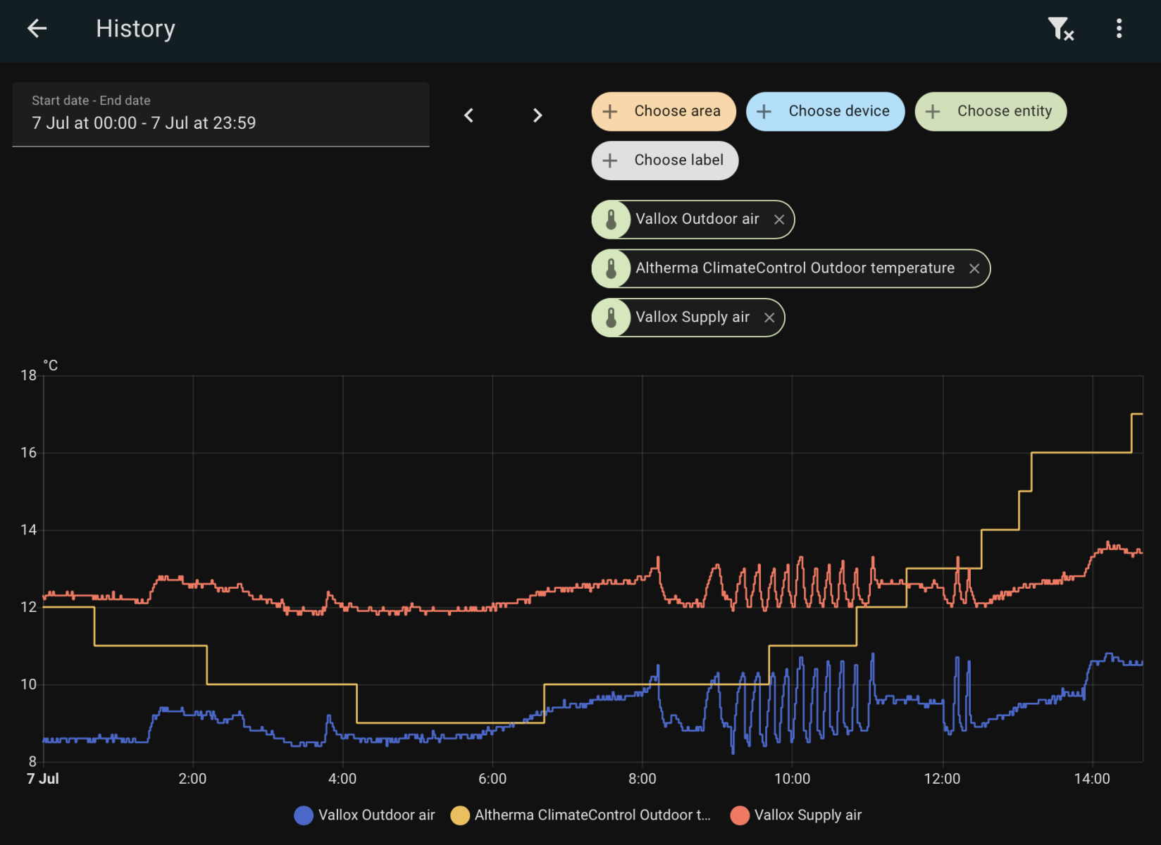

Ulkoilmakanavassa MLV 250 kanavapatteri jota ilmanvaihtokone ohjaa. Jostakin syystä IV kone pätkii patterin kiertovesipumpun päälläoloa jatkuvasti. Toisinaan pysyy päällä 15min, välillä 2-5min. Pysyy sammuksissa hetken ja sitten lähtee taas päälle. Tätä jatkuu aina iltaan asti niin kauan kun ulkona lämpötila laskee ja viilennystä ei enää tarvi.
Onko patterille jotakin järkevämpää ratkaisua ohjaukseen, vai miten tätä lähtisi selvittämään?

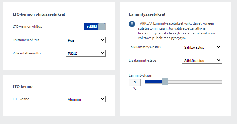

On vasta 2021 tullut Valloxille osittainen ohitus. Käytetäänkö sitä vieläkään viilennyksessä. Vaatii siis rautamuutoksen vanhempiin.
Esijäähdytys voi tuottaa vaikkapa 10 C joka siis menee sellaisenaan tuloilmaksi. Jos laittaa LTOn kautta, tullee vain 1-3 C kylmempi kuin sisäilma.
