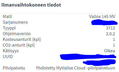

Päivitys tuli meidänkin koneeseen näemmä. Sen jälkeen ei ole cloud oikein toiminut, eikä asiaa pysty tarkemmin ihmetellä täältä ulkomailta käsin. Toivottavasti ei ole softabugeja vaan palvelin tökkii tjsp. Eipä näemmä toimi historiakäyrätkään.
Väittää myös että olisi CO2-anturi, vaikkei ole:

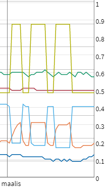

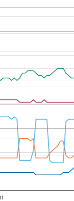

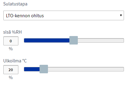

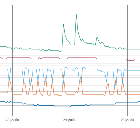

Uusi päivitys on ilmeisesti muuttanut myös sulatuslogiikkaa. Ulkolämpötila on ollut suunnilleen sama tuossa joulukuun lopulla ja tänään.
Vanha versio:
Uusi versio:
Vähän huonosti ollut näitä kipakampia pakkasia niin ei löydy kovinkaan montaa sulatusta sitten helmikuun alun, mutta ne pari mitä löytyi, oli tuolla pidemmällä kaavalla.
Onko muut havainneet samaa ilmiötä?
