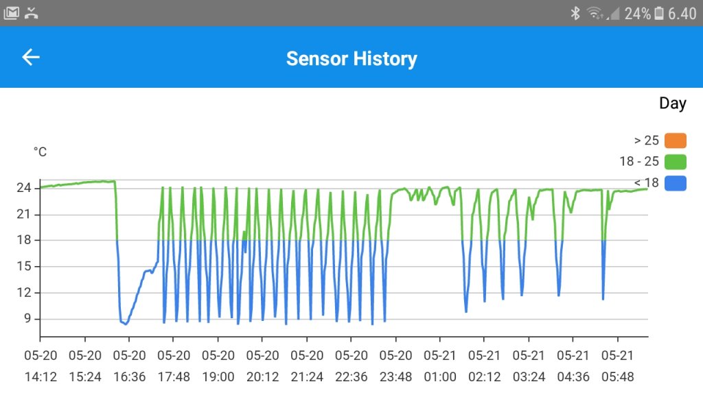

PolyEsko
Pätkäkäyntiä täällä jäähdytyksenkin aikana, koska en kovin kylmäksi ilkeä kämppää viilentää.
Sillä minusta helteellä sisälämpötilan pitää olla korkeampi kuin pakkasella. Jokusen asteen.
Eli jos talvella n. 19,5-20,5° niin kesähelteillä 23,5-24,0°.
Ei tiputtele, koska ehtii välissä kuivahtamaan. Aluksi puhallus oli 2/5, loppupuolella pienen tauon jälkeen 3/5.
