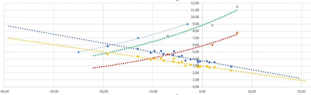

Samaa CTC:n malli 614 (2,5-14kW) on itsellä harkinnassa tähän pieneen purulaatikkoon. Muita vaihtoehtoja on CTC 410 on/off tai Nibe 2120-12, jolle kertyy jo hintaa enemmän. Öljyn kulutuksesta olen haarukoinut tehokäyrää (sininen) ja siitä 80% hyötykäyrää (keltainen). Vilpien max-tehokäyrät arvuuteltuna: CTC 408 punainen, CTC 410 vihreä ja Nibe 2120-12 sininen. Tehoista pitänee vähän tinkiä, koska -20C vaatii jo +45C vettä. Pakkasilla -15C alkaen otetaan kuitenkin vastukset avuksi, kun niitä ei näillä huudeilla kovin usein tarvitse.
