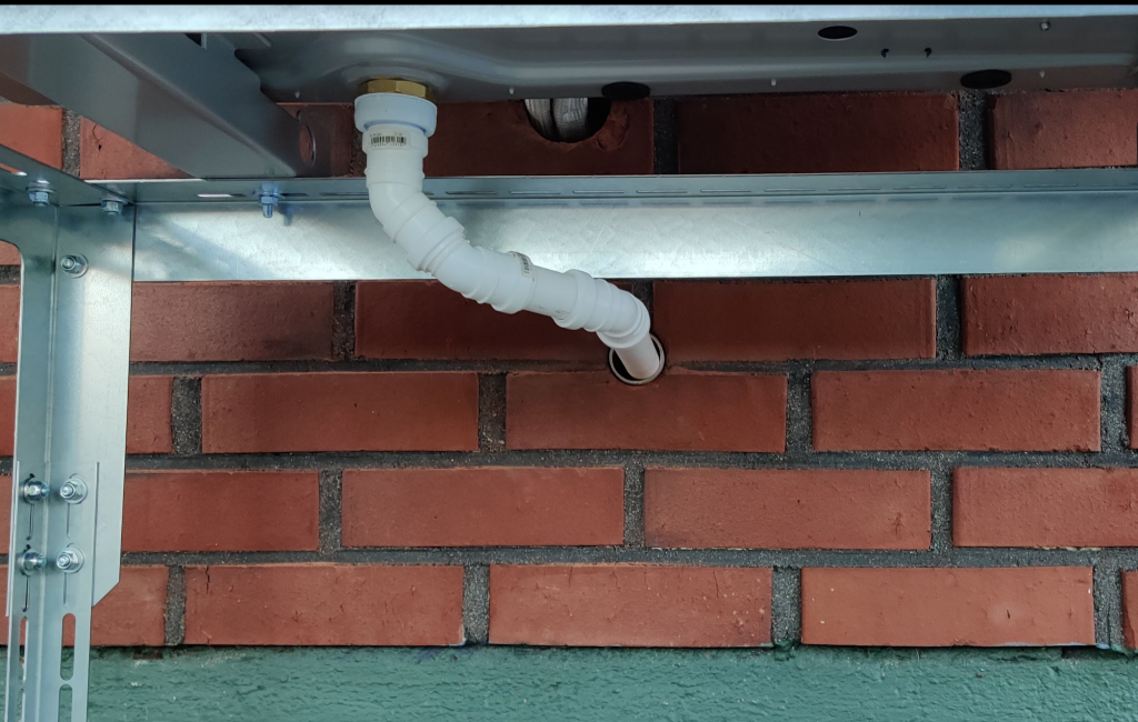

Sulavesien poisto hoidettiin seinän läpi suoraan autotallin lavuaarin viemäriin haaralla. Matkaa tulee noin 5 meteriä. Putki on sopivalla kaadolla ja vaakahajulukolla varustettuna. Autotallissa on talvella +13'C suurinpiirtein. Itse valuma-altaassa on lämmityskaapeli ja tuonne putkeen menee toinen 2m pitkä lämmityskaapeli. Säätyvät muistaakseni asentajan sanojen mukaan sulatusten ohjaamana ja virrat sulatuskaapeleille tulee laitteesta.
Mitä luulette, pääseekö tuo putki kovilla pakkasilla jäätymään, vai onko tarvetta iskeä tuohon vielä vaahtomuovieristettä päälle?
Ton1A
Laita ihmeessä eristettä päälle, varsinkin kun on noin lyhyt matka. Tavallinen vesijohtojen sulanapitokaapeli ei ole kovin tehokas, silloin kun mulla oli vielä sellainen käytössä muistan sellaisenkin tilanteen jossa koko putki oli kauttaaltaan jäässä vaikka kaapeli oli päällä.

Kiitoksia yksimielisestä vastauksesta. Minäpä lähden hakemaan samantien metrin pätkän eristettä. Pitääpä mittailla putken halkaisija.
Ton1A
Tuo on aika isoa, putki on ulkohalkaisijaltaan 32mm ja muhvit enemmän. Sisämitaltaan 35mm ei vielä oikein riitä, ainakaan ilman nippusiteiden käyttöä. Tarvittavat nippusiteet ovat muuten yllättävän pitkiä.
Muistelen että toi 32 viemäri olisi 42 milliä tuosta muhvin kohdalla.
Jos @jalat tahtotila on korkeella niin tuohon saisi armaflexin ehjänä kun irrotta vähän kurvia pohjasta ja sulloo eristeputkea viemärin päälle ruttuun ja sitten kiinnittää taas kurvin. Eristettä sitten viemäriä pidempi pätkä
jalat
Totta. Hyvä huomio. Olin valmistautunut halkaisemaan hakemani solukumieristeen.
Pitääpä katsoa onnistuuko. Se sulakaapeli toki on siellä putkessa, että saako sen helposti sieltä hajoittamatta ulos.
Muhvi oli tosiaan 42 tai 43mm. 42mm eriste oli loppunut lähi rautakaupasta. Otin kokoa isomman. Olikohan 54mm sisähalkaisija. Sellainen löykö solukumieriste. Parin metrin pätkästä saa tuohon 2 tai kolme pätkää jos mokaa.
Ei varmaan haittaa jos se ei ole ihan kireällä siinä putkessa kiinni, kun menee varmasti mutkille ja kuhmuroille kun sitä tuohon mutkitteluun asettelee?
Samalla peittyy eristeputken alle ehkä kokonaan tuo seinän reikä, mitä ei eristetty millään uretaanilla poistovesiputken reunoilta.

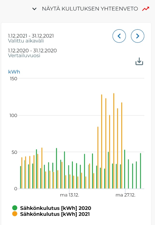

Sähkönkulutus laitteella tuntuu vähän isolta. Onkohan tuossa puolet liikaa?
Nyt on viikko siitä kun maanantaina asennettiin Viessmannia. Eka vajaa vuorokausi tiistai aamuun asti ajeltiin sähkövastuksilla, kunnes saatiin ulkoyksikkö paikalleen. Tiistaina puolen päivän maissa alkoi lämmitys ulkoyksiköllä sen jälkeen kun siinä oli kylmäaineet hoidettu kuntoon -15'C pakkaskelillä.

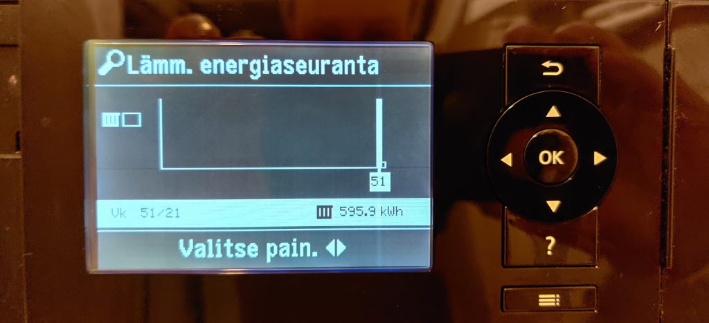

Nyt löysin laitteen asetuksista jonkun energiaseuranta-kohdan. Lukema näyttää viikon ajalta lukemaa. Tuntuu hullulta lukemalta.
595,9 kWh viikon 51 aikana. Voiko tuo pitää paikkaansa? Kelitkin olleet pääosin siinä -10 ja -15'C välillä. Yksi leudompi päivä oli välissä. Muutoin aika lailla tuossa pyörinyt säät.
Käyttöveden lämmitykseen on viessmannin mukaan energiaa mennyt 60 kWh viikon aikana.
Tsekkasin vielä paikallisen sähkösiirtoyhtiön kulutuskäyrät, että eroaako viessmannista. Näyttäisi olevan linjassa. Nopealla katselemisella tuossa olisi normaaliin käyttösähköön tullut 70-100 kWh lisää per päivä. Toki eletään jouluviikkoa, että on joulusaunaa, kinkkua uunissa ym. Mutta ei niitäkään nyt joka päivä ole ollut viikon aikana. Kertaalleen vain.
Tuntuu hirveän isolta luvulta. Tsekkasin vielä nyt uuden viikon lukeman ensimmäisen 12h ajalta ja se oli pikkuisen vajaa 60 kWh.
Jos mennään 100 kWh per päivä -10'C pakkasilla, se tekisi 11.5 senttiä/kWh sähkönhinnallani 11.5 euroa per päivä.
Eikös tuo näillä keleillä ole vähän liikaa? Sehän on kuukaudessa noilla keleillä 350 euroa.
Sehän tarkoittaisi että VILP:n laskennallinen koko vuoden sähkönkulutus kuluisi noilla keleillä about 3 kuukaudessa.
Mitä mahtaa olla sitten -20'C keleillä?
Olisiko arvon raadilla antaa mielipidettä kulutuksesta, onko se nyt ihan oikein linjassa?
Entäpä vinkkejä millä lähteä selvittämään missä mahdollinen vika?
Asennus on ilman puskurivaraajaa, voiko se vaikuttaa?

Onko se ilp ollut nyt päällä vai ei?
Ei tuo 100 kWh/vrk ihan mahdottomalta kuulosta.
Lähtötietojen mukaan öljyä on mennyt kuitenkin ihan kivasti.
ILP on sammutettu 6.11. Näkee hyvin tuosta energiakäppyrästä tuossa kuvassa, missä keltainen alkukuun käppyrä putoaa alas.

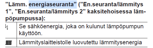

Nuo mitä yllä "lämm. energiaseurannat" on pumpun laskennallisia? tuottoja.
Siinä samassa näkymässä olisi myös energian kulutus jos siellä olis energiamittari sähkön kulutukselle... "salaman kuva" summaa ne

Joo ei se Viessmannin energialaskuri paikkaansa voi pitää.
Sähköyhtiön mukaan koko talon kaikki sähkö oli eilen 99 kWh. Ja sähköyhtiö tuskin valehtelee.
Samaan aikaan Viessmann näyttää lämmitys+käyttöveden lämmitys eiliselle päivälle pelkästään sille laitteelle 116 kWh.
Varmaan joku tämän manuaalin mainitsema säätö pielessä, eikä ole asetettu oikein.
No mutta huojentavaa, että tuon 116 kWh sijasta VILP kuluttikin noin 75-80 kWh tuossa -10'C pakkasvuorokautena. Eli sähköyhtiön 99kWh miinus noin 20-25kWh käyttösähjöjä. Ehkä enemmän linjassa todellisuuden kanssa
