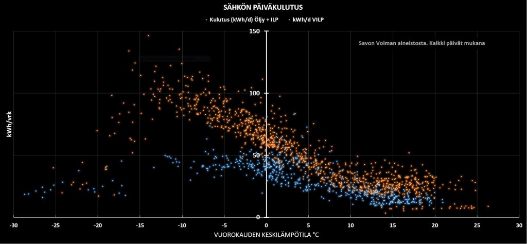

voietta
kesällä 10-20kwh
0 c 25kwh
-10 c 30kwh
-20 35kwh
-30 40kwh
-35 48kwh
välikeleillä lämmityksen hoitaa ilppi ja mualämpö +3 eteenpäin.pihasauna läpivuoden käytössä.
Ei ole tullut tehtyä käyrää vrk kulutuksesta sähkön kokonaistarpeen osalta, mutta viikoittain on.
~400 m2, VILP lämmitys + öljykattila. Veden tulistus sähköllä. Yhteensä sähkö varsin tarkaan 20 000 kWh/a.
