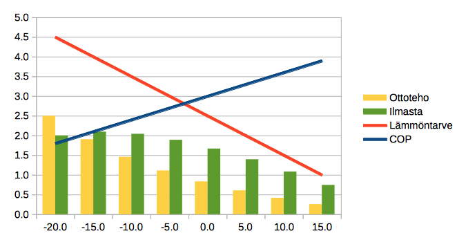

Paljon riippuu sitä, missä lämpötilassa ilmasta repivä pumppu on vielä täysitehoinen. Sen jälkeenhän aletaan ajella muilla keinoilla.
Ohessa tuulesta temmatuilla numeroilla teoriaa. Luvut aika liki mun vilppiä ja kulutustarvetta (vilpiltä). Lämmöntarve kasvaa lineaarisesti pakkasen myötä. COP taas laskee lineaarisesti. Havaitaan että sähköteho nousee koko ajan ja ilmasta saatava maximi saavutetaan tässä -15 kohdalla. Tämän jälkeen ilmaisosuus alkaa hiipua ja sähkönkäyttö kasvaa jyrkemmin. Olettaen että pumpussa ylipäätään riittää teho. Jos ei riitä niin sitten mennään vielä vaihtoehtoisten lämmönlähteiden puolelle.
Oheisessa kuvassa palkit laskettu suoraan copin ja lämmöntarpeen mukaan. Tuo on aikalailla sen mukainen mitä mun vilppini tekee. Tuosta täysin matemaattisesta käppyrästä näkee että ilmasta revittävä osuus nousee lämmön laskiessa ja vakiintuu lähestulkoon täysin jo -5 tuntumasta kylmempään suuntaan. Ja alkaa hiipua kovimmalla pakkasella. Kuitenkin sähkön tarve nousee ilman kylmetessä koko ajan lämmöntarvetta vastaavasti, koska ilmaisosuus pysyttelee vakiona, eikä enää kasva.
Eli juu, lämmin vuosi säästää sähköä ilmapumppaajalla jyrkemmin kuin mitä pelkkä lämmöntarve on. Pumppu tekee eniten kilowattitunteja jo pikku pakkasilta alkaen, mutta ei yhtään enempää enää kelien kiristyessä. Se näkyy myös sähkölaskussa.
Eri pumpuilla ja lämmöntarpeilla kulmakertoimet muuttuu, mutta perusajatus ei. Sähkönkulutus kasvaa jyrkästi pakkasella.
