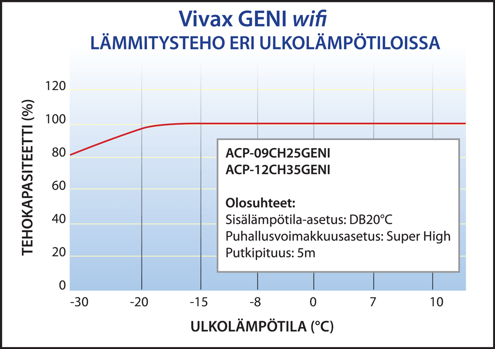

Sattumalta löysin tällaisen koneen esitteen. Näytti ainakin lupaukset olevan aika kovat pakkastehoista. Luvataan lämpötehoa 80% maksimista vielä -30 pakkasessa! Tämä tekisi 12 sarjan koneelle reilut 4kw.. Toki maksimipuhalluksella.
-20 pakkasessa pitäisi tulla vielä ~100% maksimista.

Kosti sanoi:
Vivax Genin esitteestä löytyy poikkeuksellisesti SCOP kaikille kolmelle lämpötila-alueelle, siis myös Helsingin luvut. Pdesignh löytyy myös.
On upeaa ,että SCOP A+C löytyy .ja toki standardin perusteella myös mittausten designlämpötilat.
Itse jäin kuitenkin kaipaamaan faktaa siitä,mihin lähtöarvoihin nuo 80%:n suorituskyky (kW)lupaukset esitteessänne perustuvat.
SGS:n testaukset Crown:lle varmasti olemassa .Ne löytyy esim. uusista 2-vaihe 09/12-Hansolleista (tosin QXAT-B096 kompressoreille) !
Manuaalista ohessa repäisty ote ,jossa käyrä alkaa tasolta -15C ja loppuu -30C:een.

Vs: Vivax GENI = Gree U-Crown ?
Kosti sanoi:
Testaus on ollut yksi mittavimmista alallaan. Mallilla ajettiin mm. 429 eri testiä -1 °C jäätävän sateen kosteassa nollakelissä ja 903 todellisen olosuhteen huippupakkasten testiä -30 °C laboratoriossa sekä suoritettiin 852 testidatan analyysiyhteenvetoa näiden vuosien aikana.
Vuonna 2012 julkaistiin ensimmäinen mallisarja, josta lähtien mallia on myyty valtavat määrät hyytävän Siperian ja kuumimman eteläisen Venäjän alueelle. Tämä todellinen käytännön testaus on avannut tien 2-vaihe kompressorin lanseeraamisen Eurooppaan ja Pohjois-Amerikkaan.
#Ominaisuuksia kukin sitten punnitsee tahollaan#
Relevanttia valmistajan/Testaajan suorituskykydataa tuosta Crown 1:stä ei vielä(kään) tarjolla-
Oheinen kuva toki esillä netissä ,mutta se herättää enemmän kummastusta kuin antaa uteliaalle vastausta.
Kertonet "Kosti "muillekin , missä "viisasten kivi" väijyy!
Oma keräämäni data jo sitten oma lukunsa (=hypeä kenties) ,ja osin perin ristiriitaista!
    118,6 KB · Katsottu: 774

r290 sanoi:
Ohessa ilmeisesti Vivax:n datalähde Gree:n amerikan Crown (09) -versiosta ,jossa QXAT-B121 kompressori ja leveä sisäyksikkö 18UB:stä.
Vivax:in tehokäyrä pakkasilla + nollakeleillä vastaa jenkkiversiota ,mutta kovilla pakkasilla lukuarvojen perusteella turhankin kunnianhimoton!
Maallikossa tosin lukuarvojen tarkkuus ja monotonisuus aiheuttaa epäilyn lukujen tarkoitushakuisuudesta - yleensä mittaussarjoja esitetään häveliäästi
jonkin sortin toleransseilla!
Tuossahan luvataan 80% nimellistehostaan, mikä on 25genillä 3kW. Ottoteho 100-1630W eli äkkiseltään laskien pystyy juuri ja juuri tuottamaan 100% nimellistehostaan -18 asteessa, mikäli cop kahden huitteilla tuossa lämpötilassa. Noin karkeesti jos ei sulatuksia lasketa. Eikä niitä esitteisiin lasketakaan varmaan.

Ihan yhtään provosoimatta mutta tuo 80% antoteho -30:ssä vaatii kyllä vähän muutakin kuin esitteen väitteen - r290:n peräämä mittausdata olisi poikaa. Jos tuolla vitataan nimellistehoon niin eipä tuo kyllä kenellekään oikein kerro mitään. Ikäänkuin antoteho olisi vakio koko lämpötila-alueella ja laskisi 80%:iin -30:ssä. Jälleen yhdellä ilpolla viedään kuluttajaa harmaille vesille esitteen voimalla. Ei touhu näytä muuttuvan mihinkään vuosien varrella. Tossu tosin otti tuon oman käyränsä netistä pois kun sitä siitä kiusattiin :).
Miksei voisi mainostaa avoimesti ja sellaisilla tiedoilla joita normi kuluttajakin ymmärtää?
Enkä todellakaan tässä väitä etteikö tuo Vivax olisi hyvä pumppu, saattaa hyvin ollakin. Mittausdataa odotellessa, sananhelinän tukemiseksi :cool:.

Eipä tuo minua häiritse, tarkkana saa olla tietysti. Huipputeho on siis 4800W ja nimellis 3kW, eli kyllähän siinä varmaan jollain mittaustavalla saadaan tuo väite "paikkansapitäväksi". Toki tuo käyrä tosiaan pitäisi nousta lämpimällä kelillä, jos kerran 4800W on huipputeho, mutta kyllähän nuo tuosta esitteestä selviää. Ehkä siinä on ajateltu, että lämmitystehontarve ois tuo nimellisteho ja laite säätää sitten siihen mukavasti. Eli helpottais laitteen valitsemista. Vaikka eihän se ihan näin tosielämässä mene.
Plussaa toisaalta, että on ilmoitettu edes jotain prosentteja kunnon pakkasillekin, -20, -25 ja -30 (97%, 93%, 80%) ja tehoksi selkeästi tuo nimellisteho mistä lasketaan: lämmitysteho= 3000W (560-4800W)

Oheisessa kuvassa kyllä puhutaan lämmitystehosta.
Esitteessä on "80 % nimellistehostaan". Näyttäisi viiva olevan piirrety esitteen sivun 3 tietojen perusteella
http://www.vivax.fi/wp-content/uploads/2015/02/vivax-geni-web.pdf
Eli esim. 12-sarjalaisesta luvataan lähtevän -30 C 3600 W x 80% = 2880 W
Väittämä on että teho olisi 40% parempi -20C kuin normi lämpöpumpussa. ;D
Elikä -20C 3600 W x 97% = 3492 W => normaalin 12-sarjalaisen ILPin pitäisi pystyä max 2494 W tehoon -20C lämpötilassa.
Esim. FD35VABH irtoaa sulatukset huomioiden -20C noin 3100 W => Eli väittämä on tässä valossa aivan puppua. :cool:
