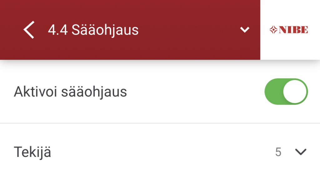

Miten tuo sääohjaus logiikaltaan ja käytännössä toimii? Nyt sää on aika haastava, kun yöllä -12c ja päivällä plussaa ja kevätaurinko paahtaa sisälle.
Yöllä sisälämpö laskee pari astetta ja aamupäivällä kääntyy jyrkkään nousuun auringon ja lämpimän lattian takia.
katso liitettä 77786
Vaatii MyUplinkin. Tutkii sääennustetta ja sen perusteella säätää veden lämpötolaa ennakkoon. Nibe ei hirveästi kerro algoritmejä tms.
Toimiiko tommonen kun ennusteetkin on mitä sattuu?
En tiedä kuinka montaa tuntia pyrkii ennustamaan mutta kokeilemalla toi selviää. Ruotsinkielisellä sisarfoorumilta voisi selvitä enemmän mutta on nyt muuta meielnkiintoista ettei ehdi metsästämään tietoa.
