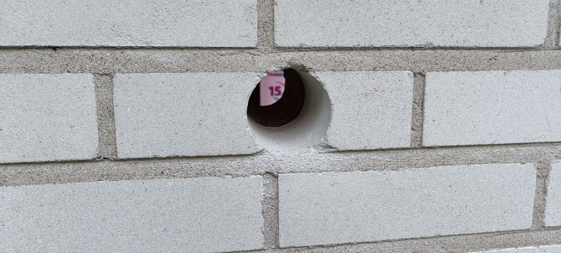

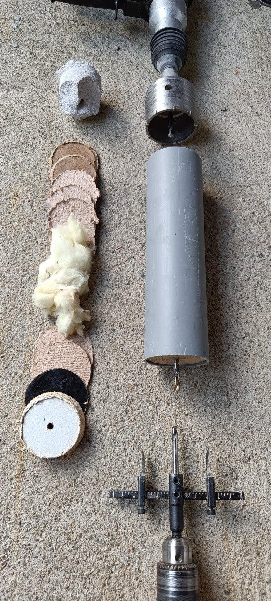

Pannuhuoneen tiiliseinän läpiviennin vilpille porasin ensin ohuella pitkällä terällä koko seinän läpi ja yritin seurata sitä kuppiterän keskiöporalla tiilen puolelta ja reikäterällä vastaan ulkoverhouksen puolelta. Eihän ne ihan kohdanneet kun kuppiterä aina hakee hieman.
Noiden oppien perusteella muutin tänään taktiikkaa kun tein ilpille reiän olohuoneen seinään. Ensin tiileen reikä kupilla. Tein viemäriputken pätkän päihin vanerista laipat ja tuolla ohjurilla porasin ulkoa sisäseinälevyyn keskireiän reikäterää varten. Tuolla tuli kerrasta hyvä.
