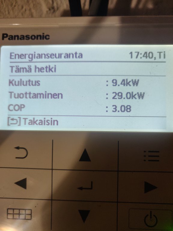

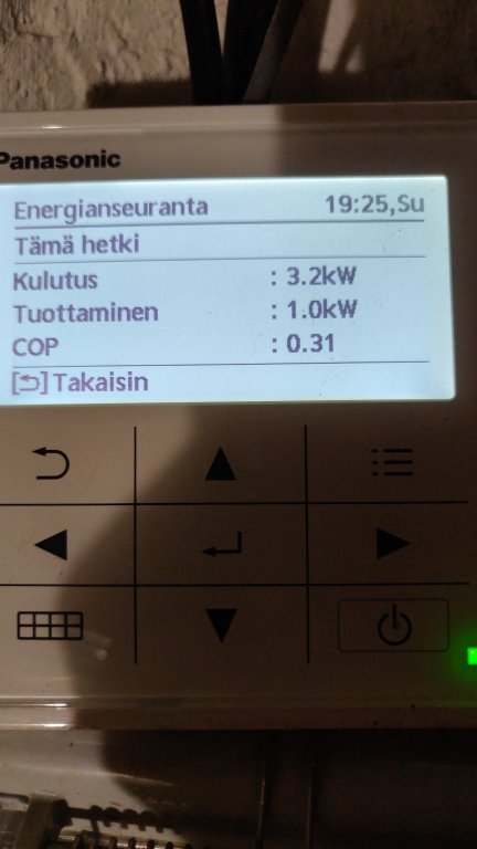

Vuoden nurkissa pyörinyt Panasonicin 16kw monoblock sai vedet sisäänsä sunnuntaina ja lähti ainakin näennäisesti pyörimään. Ulkoista mittarointia ei ole, varaajissa analogiset lämpömittarit ja ainakin niiden perusteella lämpöä tuli koneesta ulos. Ohjaimen COP / tuottolukemat näyttivät kuitenkin heikoilta, käytännössä ei yli ykkösen olevia arvoja, kuin hetkellisesti. Suodattimien puhdistus ja virtauksien tarkistus ei tuottanut vaikutusta.
Hetki sitten otin koneesta virrat kokonaan pois ja tarkistelin lämpötila-anturien kiinnityksiä. Virrat takaisin koneeseen ja jostain kompuran tienoilta kuului pikku poks ja kone lähti laukalle, kompuran kierrokset 80hz, kulutus 9kw ja ohjaimen mukainen tuotto 20-30kw välillä.
Virhelogeille ilmestyi F25, josta service manuaali sanoo "Four Way Valve Abnormality". Kysymys nyt onkin, lähtikö tämä nyt toimimaan vai hajosiko joku? Onko nelitieventtiili vaan ollut jumissa vuoden seisomisen takia? Kompuran kierrokset on nyt noin 50hz tasolla, tuotot edelleen yli 20kw. Voiko nuo tuottolukemat pitää paikkaansa, pakkasta kuitenkin -17 ja tuotot melkein tuplat nimellistehoihin verrattuna?

Nuo ovat ihan viihteellisiä. Ei nämä kompressorin voimalla 9 kW syö eikä pakkasessa 29 kW anna. COP saattaisi pitää paikkansa ellei pakkasta olisi kovin montaa astetta. Mutta ei tuommoisessa 17 asteen pakkasessa.

Näyttää siltä, että kiertovesipumpun maksimivirtaamaa säätämällä tuon ohjaimen saa näyttämään joko hyviä tai huonoja COP/tuotto-arvoja. Todellinen vaikutus jäänee toistaiseksi arvoitukseksi. Tämän pohjalta on kyllä helppo ymmärtää, miksi monella täällä foorumilla on mittarointia näiden pumppujen perässä. Sähköyhtiönkin lukemat laahaavat melkein viikon perässä, niin ei ole niistäkään apua.

Melko tasaisena pysyvät arvot. Tuossa vaiheessa, kun 10 COPpeja näytti, niin kenno oli jo tukossa ja kompuran kierrokset 23hz. On melko hepponen tuo koneen ohjaus, vaikea ottaa selkoa mitä se tekee. Koneessa on kyllä virtaus sensori, oletettavasti käyttää sitä tuohon tuoton laskemiseen.
Manuaali puhuu 45.9l/min virtauksesta, mutta tuolla asetuksella näyttelee sitten alle 1:sen COP lukemia. Putket ovat 1 1/2 ja 1 1/4 kokoisia, eli ei pitäisi ainakaan niistä jäädä kiinni.

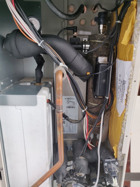

Vähän samalta vaikuttaa noi lukemat mitä itsellä oli kun laitoin 7kW Panan tulille pari vuotta sitten. Tässä oli mun korjaukset mitä tein käyttöönoton aikana:
Eli lyhyesti, tuossa Panassa on todennäköisesti ne veden lämpötilan anturit täysin eristämättä siellä pumpun sisällä. Tämä vaikuttaa siihen että kovalla pakkasella se pumpun ohjaus näkee lähtevän veden lämpötilan useita asteita liian kylmänä kun pakkanen vaikuttaa siihen suoraan.

Vähänlaisesti on kyllä eristeitä tuolla vesipuolella, kaikki anturi on paljaana ja putkien ympärilläkin eristeet vähän sinnepäin. Anturiongelma voisi selittää myös miksi tuo tuntuu tekevän vähän turhan ahkerasti hommia, ei ymmärrä huilata, kun lämpötilat on saavutettu.

Sisuskaluja eristetty ja tulolämpötilaa korjattu menusta kahdella asteella alaspäin. Nyt tuntuisi toimivan vähän järkevämmin. Täytyy toivoa, että tulisi vielä sellaisia -15 pakkasia, niin näkisi käytöksen myös niissä lämpötiloissa.
