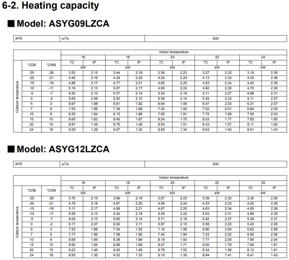

Fujitsun LZCAN09 ja LZCAN12 näyttäisivät olevan IP:n (Input Power = sähkön ottoteho) perusteella hyvin pitkälti sama laite kun katsoo teknisessä manuaalissa
( http://af.fgnordic.se/media/1809/asyg09-14lzca_aoyg09-14lzcan_dt_eng.pdf ) ilmoitettuja lukemia eri lämpötiloissa.
Kummasti vain LZCAN12 saa aina hiukan paremmat antotehot aikaiseksi ja silti COP- ja SCOP-lukemat ovat pikkuveljellä paremmat.
Liitteenä kuva teknisen manuualin Heating Capacity-taulukot, joissa Total Capacity (TC) = Täysi antoteho ja Input Power (IP) = Ottoteho.

Nämä ovat aina yhtä kummallisia. Teknisen manuaalin mukaan edes sisäyksikön puhaltimen tehossa ei ole eroa ( sillä tempulla on joskus tapana laskea höyrystimen tehoa pienemmässä versiossa ), mutta jollain lailla jotkut suoritusarvot ovat pienempiä vaikka jotkut siihen liittyvät maksimit ovat ihan samoja. Oliskohan ulkoyksikön puhaltimessa sitten hiukan vähemmän kierroksia.
Osa noista laajoista taulukoista on muissa koneissa selvästi kyllä tehty excelillä eikä mittaamalla koska moninkertaiset tehot lämpöisellä ulkoilmalla vaatisivat sellaisia puhalluslämpöjä ettei niihin voi päästä, tässä ei mennä sillä lailla järkevyyden tuolle puolen.
