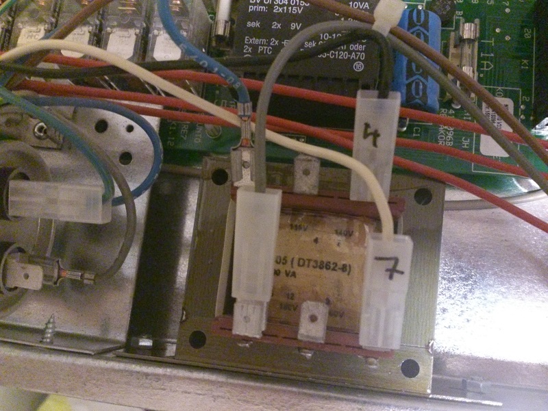

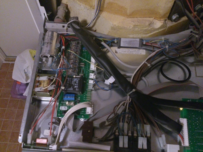

2003 vuodelta olevassa 410P:ssä ei ilmeisesti ole uudemmista löytyvää kytkentärimaa saati potikoita ollenkaan eli puhallinnopeudet on vaan valittu tuosta kuvan muuntajalta. Seiskalla merkitty lienee poistopuhallin ja nelosella merkitty tulopuhallin.
Tähän onnistui tehdä takkamoodi ihan yksinkertaisella kaksiasentoisella 230V kytkimellä, jolla vaihdetaan takkaa poltettaessa tuo seiskalla merkitty johto 160V lähdöstä 115V lähtöön tulon ollessa 140V asetuksessa - alipaine muuttuu ylipaineeksi. Tietysti se pitää sitten muistaa aina kääntää takaisin normaaliasentoon kun tulet on poltettu.
