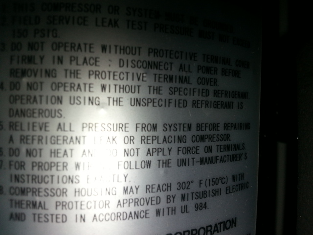

No niin, homma hieman selvisi kun soitin Nibelle. Kompurassa on automaattinen ylilämpösuoja joka on toiminut, jäähtyminen ja uudelleenkäynnistyminen kestää juuri tuon 1h25min. Otin "thermal coverin" eli äänieristys/lämpöhupun pois ja huomasin että kompura oli todella kuuma. Otin hupun kokonaan pois ja tuo auttoi, kompura kävi nätisti ns. normialueella noin 54C asti. Laitoin kompuran kylkeen (nostokoukkuun) lämpötila-anturin ja annoin sen käydä lähemmäs 60C kattilavesilämpötilaa. Näin se on ennenkin toiminut jo vuosia täysin luotettavasti hupun kanssa. Jossain 58C kohdalla A03 eli pressostaattihälytys, todennäköisesti alipainepuolelta, ylipainepuolen pressostaatti kun on manuaalisesti kuitattava enkä mielestäni saanut siitä mitään "klik" efektiä sitä painaessani. Alipainepuoli on automaattinen. Manuskan mukaan alipainepuoli laukeaa jos esim. poistoilmatuuletin ei käy tai kylmäainetta on liian vähän. Lämpötila-anturi antoi lukemaksi 90C kun ylilämpösuoja laukeaa. Huomasin että kompuran lämpötilan saa laskemaan jos A) lisää poistoilmavirtaa B) nostaa menoveden lämpötilaa C) käyttää kuumaa käyttövettä. Näinhän se kuuluisikin olla. Pitäisikö termostaatti-anturi siirtää viereiseen kuumakasuputkeen (eikös tuo kuvassa ole menopuoli?), Oumannin anturi mittaa 130C asti. Tietääkö joku mikä on normaali tulistuslämpötila? Voisi sitten verrata keskenään. Kompurassa muuten lukee ettei saisi käyttää ollenkaan ilman thermal coveria, miksi? Lisäksi lukee että kompuran lämpötila "may reach 150C with thermal protector...jne"

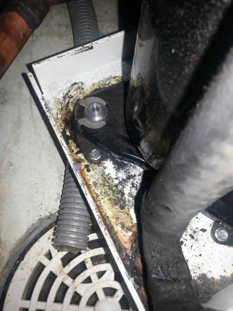

Kone on hieman vajaa,siksi vetää kuumakaasun liian ylös (>125C) ja katkaisee sen takia, muutkin em.oireet viittaa tähän.
Onkos nuo samaa suojusta tuo "terminal cover" ja "thermal cover"? Mitsubishi on jotain hyväksynyt.

Pitää paikkansa. Lämpötila-anturi näytti 126C niin tuli pressohäly. Mites tuota kylmäainetta lisätään, pressostaattien vieressä näkyy umpeenjuotetut kupariputken päät josta täyttö ilmeisesti on tehty sillä mitään erillisiä nippoja en löytänyt. Onko ainoa konsti tyhjentää kylmääine kokonaan ja suorittaa punnitus, lisäys ja täyttö tyhjiöintineen? Manuaalissa lukee että kylmäaine on R290 (propaani), kompuran kyljessä lukee R22.

Yritin löytää mahdollista vuotokohtaa, kuvassa oleva keltainen mössö on joko lämpösuojuksesta sulanutta muovia tai sitten kylmäaineöljyä...kompuran kyljessä oleva on siirappimaista mutta jäähtynyt osa kompuratelineen pohjalla kovettunutta. Kumpaa lie?

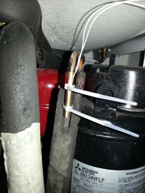

Ähäkutti. Kyllä se olikin ylipainepressostaatti joka laukesi. A03 ei kuittaantunut vaikka koneen käynnisti uudestaan. Vasta ylipainepressostaatin manuaalikuittaus mahdollisti kompuran käynnistymisen ja vikakoodin poistumisen. Mikä voi siis aiheuttaa liian korkean kuumakaasulämpötilan? Voisko joku mittailla oman 410P:n kuumakaasulämpötilaa ilman lämpökuormaa vaikka 50C kattilavedellä? Anturi mulla on kuvan osoittamassa kohdassa. Pistin vielä lämmönsiirtomömmöä kupariputken (jossa anturi on) sisään ja kupariputken sekä kuumakaasuputken väliin. Vielä päälle alumiiniteippiä ja viimeiseksi solukumieristettä.

Edelleen sanon että vajaa.. :)
Tuo tlipainepresun laukeaminen on nyt tod.kylmä-aineen kierron häiriöstä johtuva.
