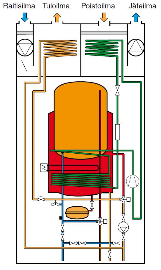

Ei ole kokemusta aiheesta, mutta on tullut sellainen käsitys, että 410P:n tuloilmapatterin kytkentä on muutenkin mahdollisimman typerä.
Glykolin sijasta voisi ajatella sellaistakin kytkentää, että patterille johdettaisiin vesi suoraan kattilan ulosotosta ennen shunttia ja siitä tuloilmakanavaan asennetun patteritermostaattiventtiilin kautta kennoon ja kennosta edelleen kiertopumpun imupuolella. Vain erehdynkö nyt putkituksen osalta niin, että 410P:ssä myös shunttiin otetaan vesi varaajan pohjan kautta pitkällä putkella ja pumppu ehkä onkin shuntin jälkeen lämpimällä puolella?
Jos nimittäin pumppu on kylmällä paluupuolella ja vesi shunttiin otetaan varaajan yläosasta, tuolla tavoin kytkettynä tuloilmapatteriin muodostuisi luonnollinen kierto ilman pumppuakin ja jäätyminen ei ole todennäköistä ennen kuin varaajan vesi laskee kokonaan tavanomaisen huonelämpötilan alapuolelle. Tuolloin ovat jo nopeat hätätoimenpiteet aiheellisia muidenkin putkien pelastamiseksi.

Liitteessä kaavio.

Sammeli77 sanoi:
Liitteessä kaavio.
Olisikohan tuloilmapatterin meno mahdollista kytkeä kattilasta tulevasta punaisesta haarasta ja paluun saada shuntin ja pumpun väliin? Termostaatti sitten sijoitettaisiin kanavaan niin kuin edellä oli puhetta (patterin paluuhaarakin olisi mahdollinen). Tämä kysymys siis lähinnä koskee sitä, pääseekö kyseiseen paikkaan käsiksi niin, että sinne voi tehdä liitoksen ja tilaa on liitokselle riittävästi.
Tuloilmapatterin vesikierron paine jää valitettavasti heikohkoksi silloin, kun shuntti aukenee täysin (mikä lienee kumminkin lattialämmityksen tapauksessa häiriötilanne muutenkin). Parempi tuo paine silti on kuin luonnollisella kierrolla, jonka senkin pitäisi tällä kytkentätavalla käynnistyä itsestään, kunhan tuloilmapatterille menevät ja sieltä tulevat putkien mahdolliset pystysuuntaiset mutkat on ensin oiottu.
