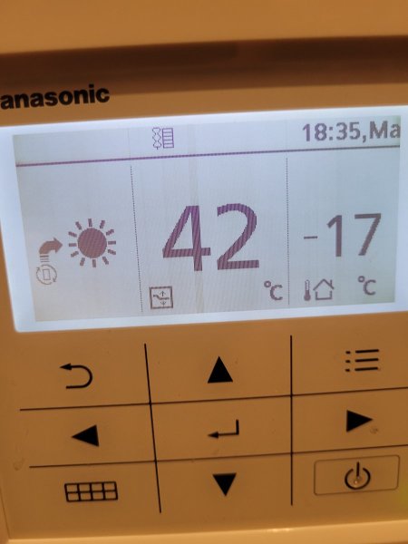

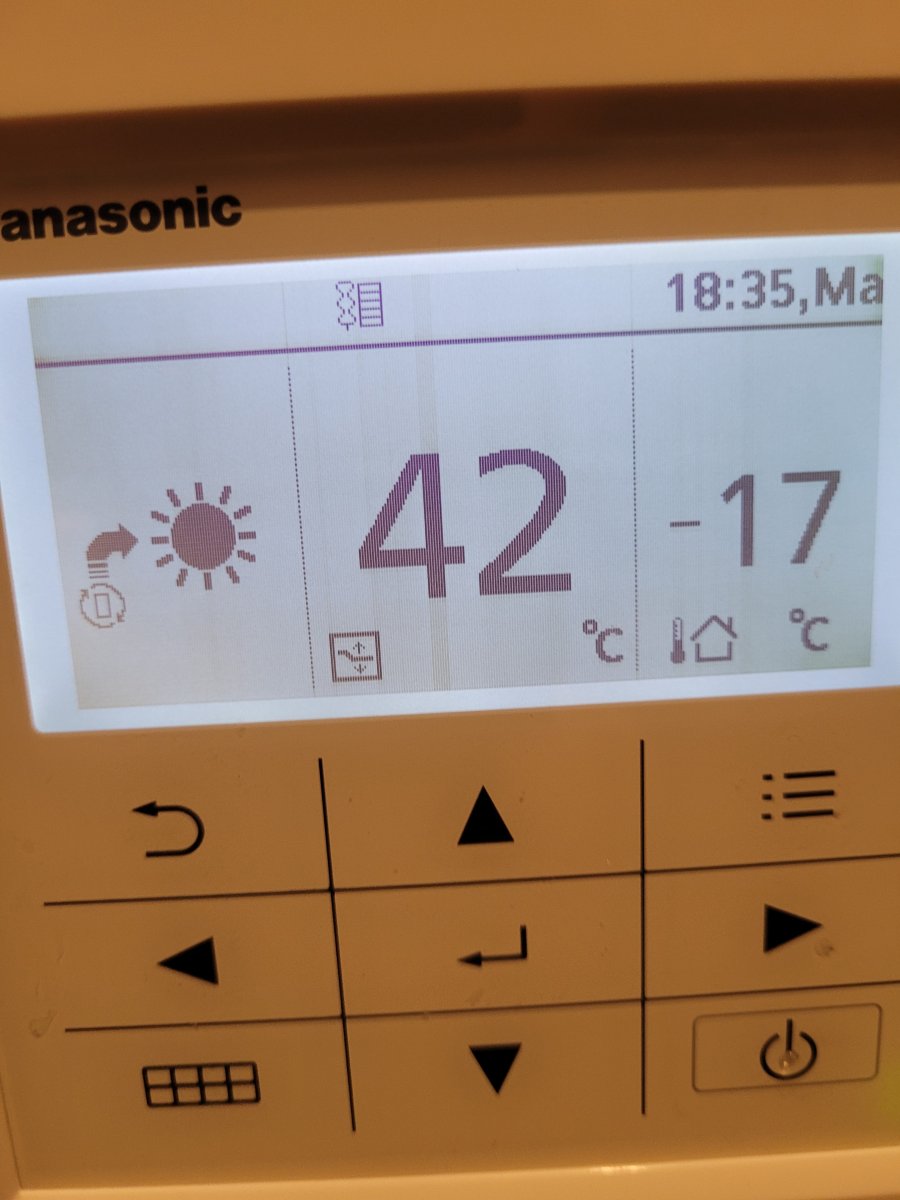

Panasonic tietäjät, mitenkä saan vastukset päälle? Aamulla kuulemma ulkoyksiköstä kuului joku ihmeellinen ääni.. Nyt ulkoyksikkö ei lähde päälle... Kone laittaa verkostoon +11c vettä.. Mitenkä saan koneen vastukset pakkosyöttämään lämpöä? Ohjeita lukenut, mutten ymmärrä..

Mulle ilmestyi tuollainen mahdollinen lisälogo käyttöön tuohon veden lämpötilan yläpuolelle kun muutin tuon määrityksen. Aiemmin sitä ei paneelissa ollut.

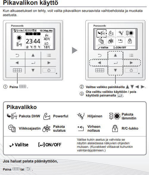

Eikö siitä pikavalikosta saa sen vastuksen pakotettua kunhan ei ole estävää vikakoodia.
Silloin ei tosin taida vaihtaa moodia, että tekee vain lämmitysvettä tai käyttövettä.
Tuo pakota lämmitin saa päälle vasta sitten kun ensin virtapainikkeesta on laite off-tilassa.System setupissa on valinta manual tai auto tuolle pakota lämmitin toiminnolle virhetilanteessa, auto-tilassa kytkee vastukset päälle automaattisesti mutta tässä on ilmeisesti manual ja vaatii käyttäjän toimenpiteitä pikavalikosta
Lisäyksenä Juhan neuvoon se, että laita ON -asentoon myös "Säiliön lämmitin" -valinta, jotta myös käyttövesi lämpenee vastuksilla.
Tehtaan jäljiltä on MANUAL valittuna, ja se siis pitää vaihtaa AUTO:lle.
Eli: Sammuta laite ohjaimen oikean puolen alimmasta. Paina oikean puolen ylintä nappia, ja kuittaa vielä valinta keskinapista. Valitse ensimmäinen alavalikko ja mene nuolinäppäimellä viimeiseen vaihtoehtoon ja vaihda MANUAL AUTO:ksi.
