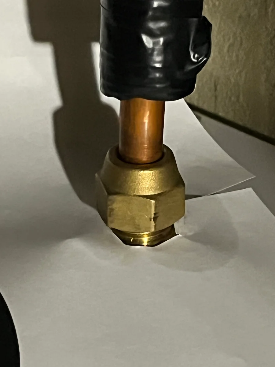

Kuvassa on VILPini (Atlantic Excellia S9) sisäyksikön kylmäaineliitos "Gas"-puoli. Kuvassa oleva paperi on öljyyntynyt nyt viimeisen viikon aikana kun ilman ovat viileneet (pumppu hoitaa vain talon lämmityksen, ei lämmitä käyttövettä). Liitos siis vuotaa. Onko tämä kuinka vakavaa? Miten sen korjaaminen onnistuu? Täytyykö kylmäaineet imaista ulkoyksikköön ennen korjaamista? Voinko jostain tietää kuinka paljon kylmäainetta on vuotanut/jäljellä? Tosi mielelläni vastaanottaisin yksityisviestillä luotettavien tekijöiden yhteystietoja, jotka siis tuon voisi korjata.
Tässä vähän taustaa: Pumppu asennettiin kesällä 2025, ostin se riskillä siten että tilasin pumpun Virosta ja sähkö-, putki- ja kylmäaineasennukset erikseen. Laite on toiminut moitteetta tuosta vuodosta huolimatta. Talveksi 2025-26 olin jättänyt erään toisen laitteen paperisen manuaalin sisäyksikön päälle tuon liitännän viereen ja se öljyyntyi samalla tavalla, sillä tavalla siis huomasin vuodon. Kutsuin käyttämäni kylmäaineasentajan (ns. yhden miehen yritys, kylmäaineluvat kunnossa) katsomaan ja hän totesi että kartio pitää vaihtaa mutta ei ole kiireellinen. Ymmärsin että hän tulee liitoksen korjaamaan mutta ei tuon jälkeen ole vastannut puheluihini, viesteihini eikä sähköposteihini. Kiristin itse hieman tuota liitintä keväällä vaikka ei se mitenkään erityisen löysällä ollut. Kesän aikana ei siis vuotanut.

Kylmäaineet pitää ajaa ulkoyksikköön. Sen jälkeen voi liitoksen avata ja tarkistaa/korjata. Talteenottokoneella kone tyhjäksi ja vaa'an kanssa takaisin.

Ai jai, yksi työvaihe unohtui. Pitäis viedä vanhat aineet laitiokseen ja ottaa uutta tilalle.

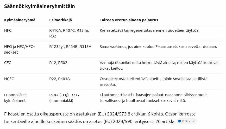

Siis että vanhoja aineita ei saa laittaa takasin? Se uusi direktiivi jonka perusteella Suomeen sorvattu kylmäineita koskeva laki sanoo niin. Näin ainakin koulussa sanottiin.
Minusta saa laittaa takaisin samaan koneeseen mutta ei siirtää toiseen koneeseen. Ottaen huomioon vielä mikä kylmäaine eli R32 onnistuu.
Siis koskeeko tuo muka nykyisiäkin kylmäaineita?
Nimen omaan niitä. Eli kaikki kylmäaineet kierätetään, uusien valmistu loppuu ja pikku hiljaa ne poistuu.
No, en ole lakia lukenut mutta näin sanoo AI. Kylmäaineita voidaan puhdistaa paikan päällä huoltolaitteella, eikä niitä tarvitse automaattisesti lähettää kierrätettäväksi. Mutta joku käsitelyn ne tarvii vaikka samaan laiteeseen laitetaan. Missä sitten menee raja en sitä enään udellut. Jos joku kylmäkalle joka käynyt uuden koulutuksen tietää paremmin kuin AI niin korjatkoon.
R410A:n ja R407C:n kaltaisia aineita koskee talteenoton ja uudelleenkäytön vaatimus. Lisäksi F-kaasuille, joiden GWP on vähintään 2 500, tuli 1.1.2026 voimaan erillinen huoltokäytön kielto lämpöpumpuissa. Olemassa olevien laitteiden osalta tähän on poikkeus regeneroidulle kylmäaineelle ja tietyin ehdoin kierrätetylle kylmäaineelle 31.12.2031 asti.
Vastaus alkuperäiseen punnituskysymykseesi: jos tyhjennät esimerkiksi R410A-lämpöpumpun kokonaan punnitusta varten, et voi vain punnita talteen otettua kaasua ja palauttaa sitä sellaisenaan. Aineen on täytettävä kierrätetyn tai regeneroidun kylmäaineen vaatimukset. Tämä ei kuitenkaan tarkoita, että jokainen erä olisi pakko lähettää ulkopuoliseen regenerointiin.
Valitettavasti ei oikein ole muuta vaihtoehtoa kun ottaa kylmäaineet talteen, korjata liitos ja laittaa oikea täytös laitteeseen. Mahdoton ilman puntaria sanoa, että paljonko tuosta on kylmäainetta suhissut ulos. Hommanahan tuo on ihan perushommaa kylmäalalla.
